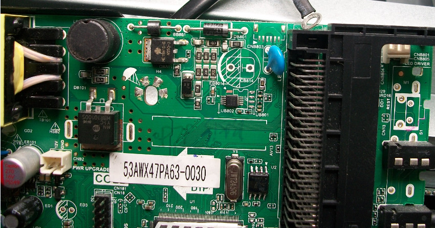

Apparecchio: TV Lcd
Marca: Skyworth
Modello: 24W1800
Main: TP.S506.PA63
Power: Integrato su scheda madre

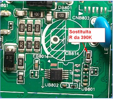

Resistenza come in figura da 390K
Difetto:
Audio si video no
Prove effettuate:
Nessun segnale impulsivo all’uscita del UB802 SN51DP pin2. Alimentazione al pin1 di 12V presente.
Descrizione intervento:
Cambiato UB802 SN51DP senza risultato positivo, identico difetto.
Pin9 (OVP) con difetto 3,57V valore rilevato con tv in Stand-By.
Dopo riparato con sostituzione della resistenza da 390K posta come partitore tra l’uscita e l’ingresso del pin9 OVP figura sottostante:
la tensione si è portata a 0,29V, valore rilevato con tv in Stand-By. Tale resistenza aveva diminuito il suo valore facendo attivare l’OVP.
