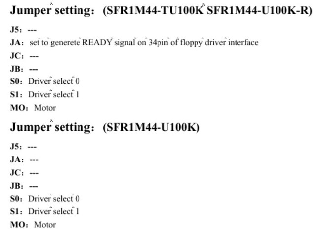

Эмулятор Gotek
Перемычки следующие:
JA: установить для генерации сигнала READY на 34-контактном разъеме интерфейса драйвера гибкого диска
