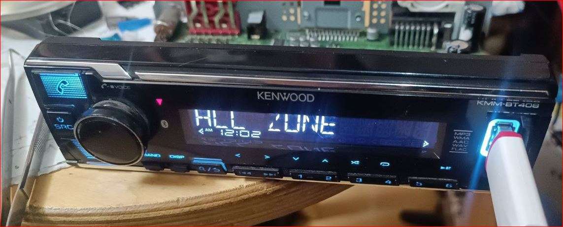

Аппарат пришел с неисправностью не включается. Потребление есть но на панели ничего не отображается. Но если вставить флешку то магнитола включается выключается и исправно работает причем только от одной флешки от других включения также нет проверил Usb там все хорошо флешка читается и работает прием любая если его включить. Взял пару W25C16 W25C128 с этого форума где было короткое по 3.3в у магнитолы. С этими дампами у меня аппарат совсем не запускается. Может кому пригодится инфо или дампы.

#1   (26.04.2024 19:12:22) [Материал]
С твоим дампом точно такое же поведение. старт есть только с флешкой. вот и теперь вопрос, а не передалось ли это с дампом. или у нас одинаковая неисправность
#2   (26.04.2024 19:18:25) [Материал]
ты решил у себя это? или так же осталось все?
+1   Спам
#3   (18.11.2024 16:24:19) [Материал]
Пробит процессор по даталинии. Замерь сопротивление датлиний относительно массы, должны +- одинаковые.
#4   (29.01.2026 13:02:14) [Материал]
Принесли с таким же дефектом, одна шина 70оМ, другая бесконечность. Вывод очевиден. good drinks
#5   (25.02.2026 21:45:34) [Материал]
прошил. аппарат ожил. по даташине: одна 7 ком другая фиг поймешь.
#6   (25.02.2026 21:50:02) [Материал]
обновиться можно отсюда: https://www.kenwood.com/cs/ce/receiver/firmware/2022/2022d/rus.html
#7   (01.03.2026 09:06:38) [Материал]
тоже стала включаться только с флэшкой. поставил эту
https://remont-aud.net/dump....-148331
полет нормальный.
