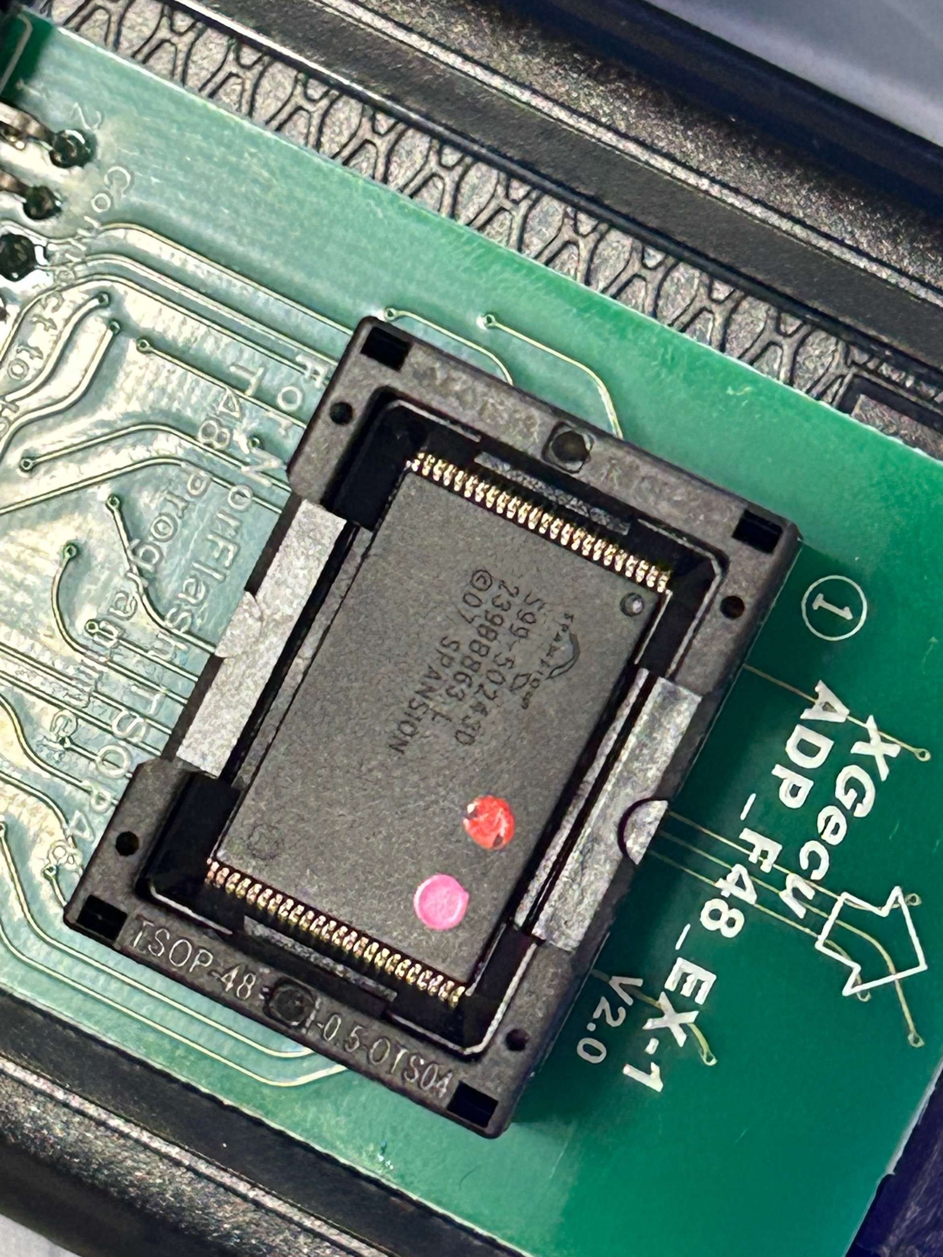

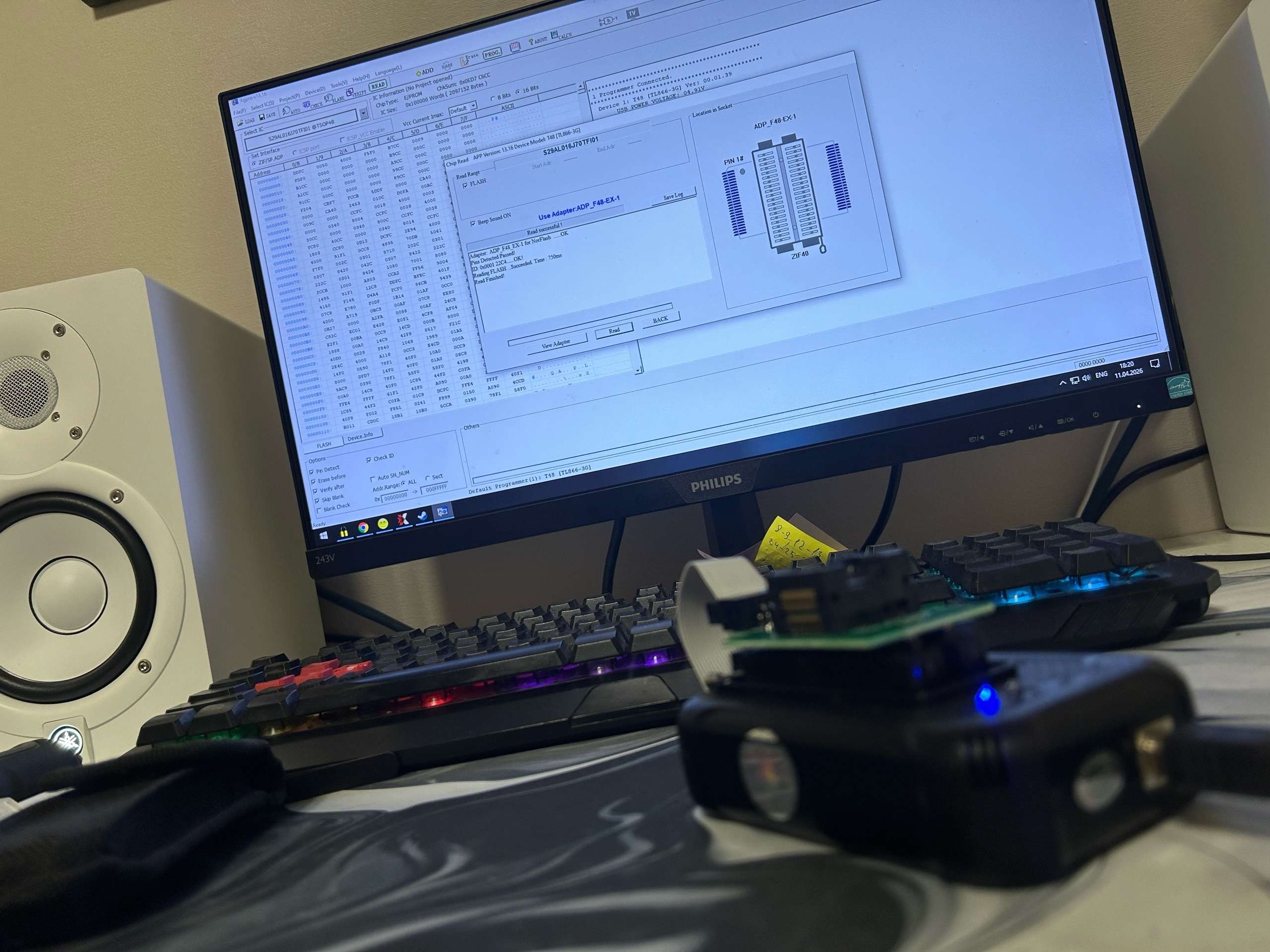

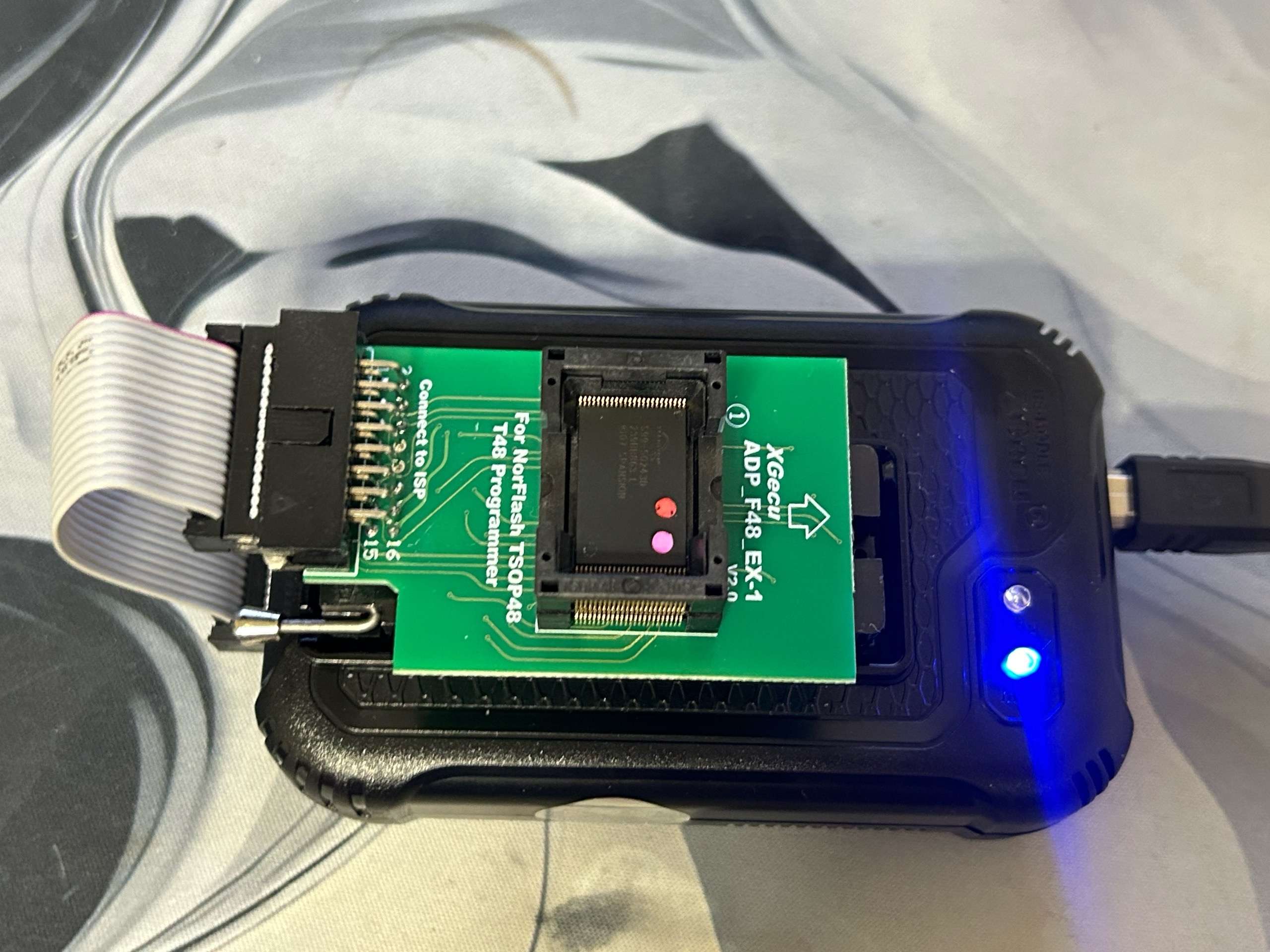

#2   (11.04.2026 23:52:49) [Материал]
Прошил ic1401-1402 программатором XGecu T48 как S29AL016J70TFI01. Подтверждаю (S99-50243D это - S29AL016J70TFI01).
Все работает! Благодарю. good
