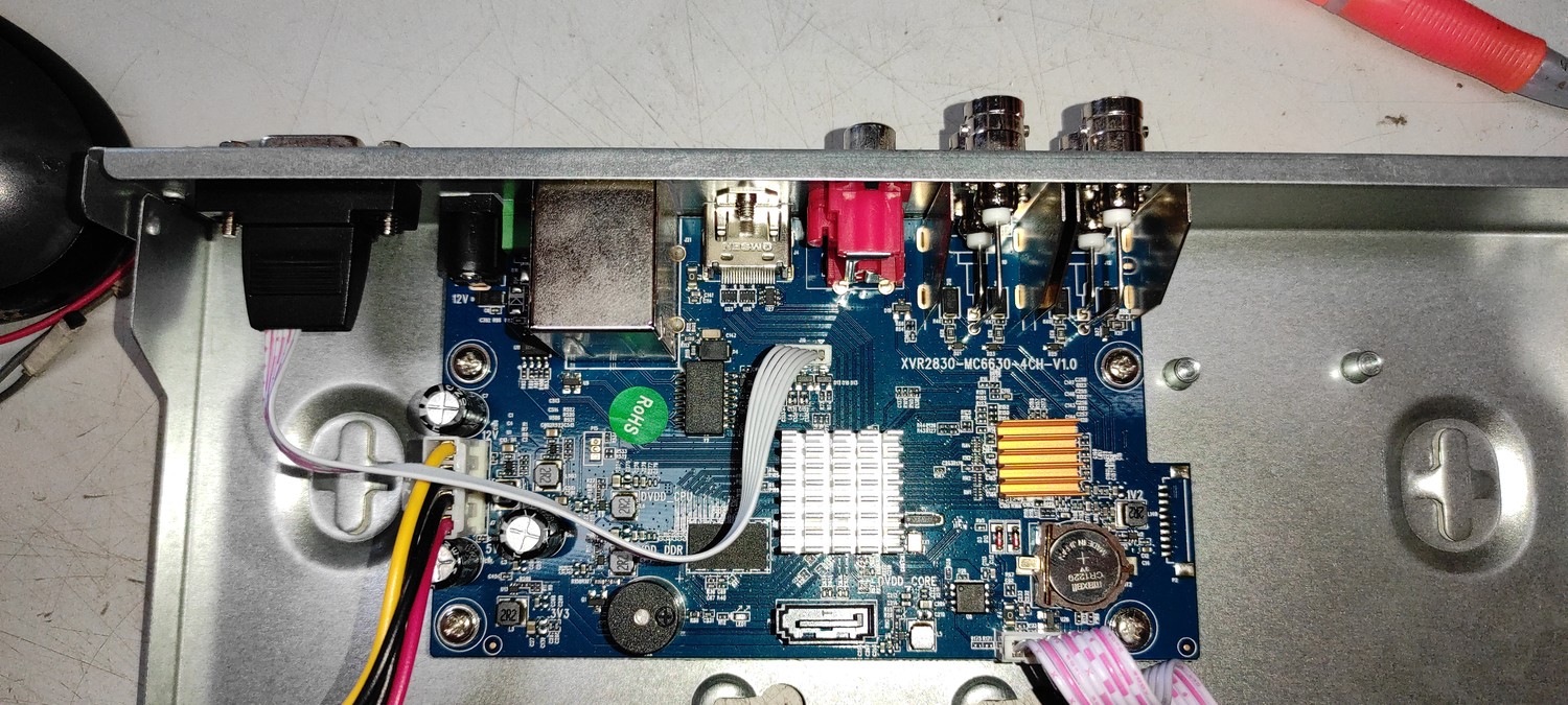

полный состав смотрите фото.
$IMAGE1$ $IMAGE2$
$IMAGE3$ $IMAGE4$ $IMAGE5$
CPU:HI3515 CROCV100
FLASH:25L6406E
RAM:K48ICI646 G-BCKQ
Наклейка на майне:7804T-PLX
Принесли запороленным,попытался прошить здешними прошивками с идентичным майном но не добился успеха , видимо отличие в том что у моего двр есть кнопки управления на морде, затем решил снять пароль очистив mtd сектор.
Прошивка считана с не рабочего регистратора. В кабеля камер видать молния дала или фаза сети погуляла.
