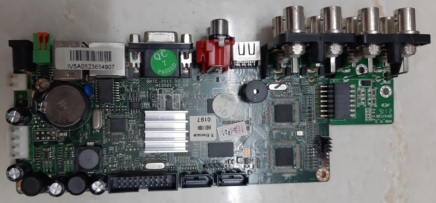

8-канальный гибридный видеорегистратор SV-PLUS R608H. MAIN T80B-3520D V1.04. Жесткий диск на 1 Тб. Флэш 25Q64.
TD3520D_V300_PACK_31_BLACK_TOOL_BUTTON_IE1_U_ONVIF_NAT_IN
Четырёхканальный аппарат идентичен восьмиканальному SVPlus R608, но без дополнительных четырёх видео-входов
Прошивка извлечена из рабочего видеорегистратора
