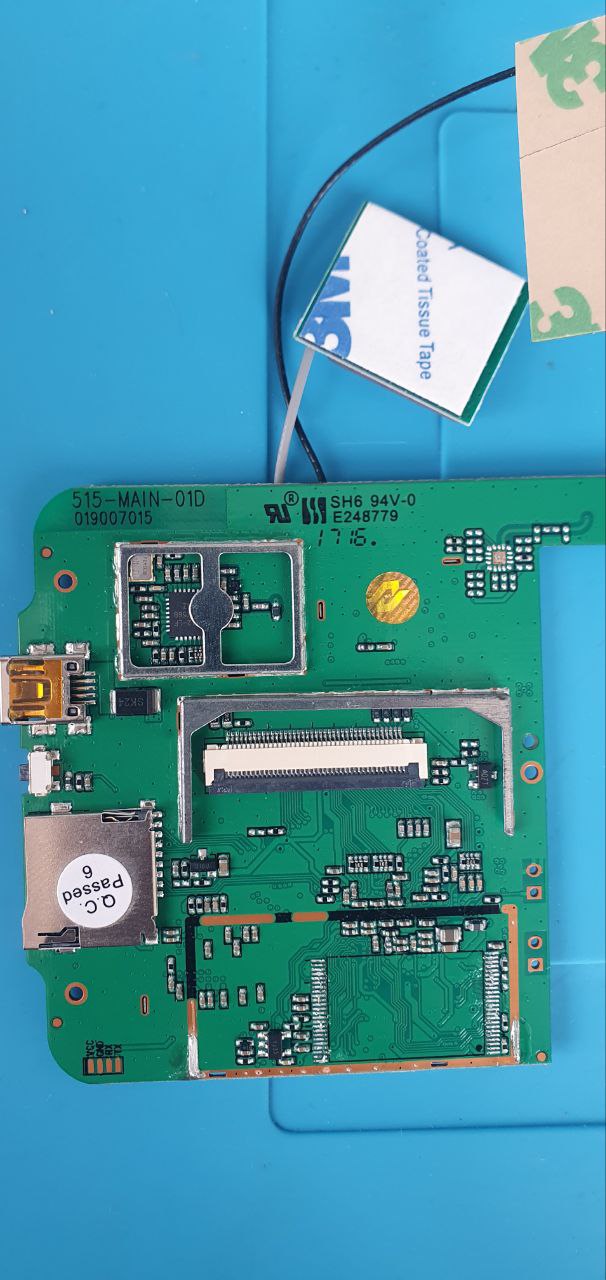

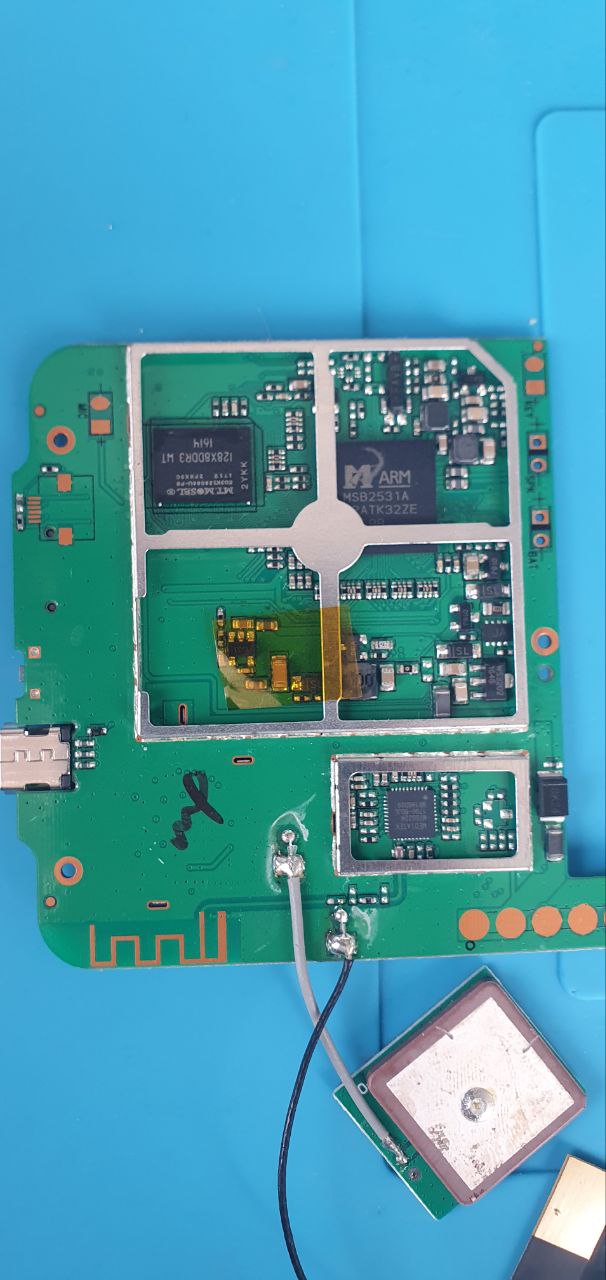

Зеркало-регистратор Navitel MR255. Пришел с заявленным дефектом не включается. Произведен ремонт цепей питания, после подачи 12 вольт. считана прошивка 1 2
