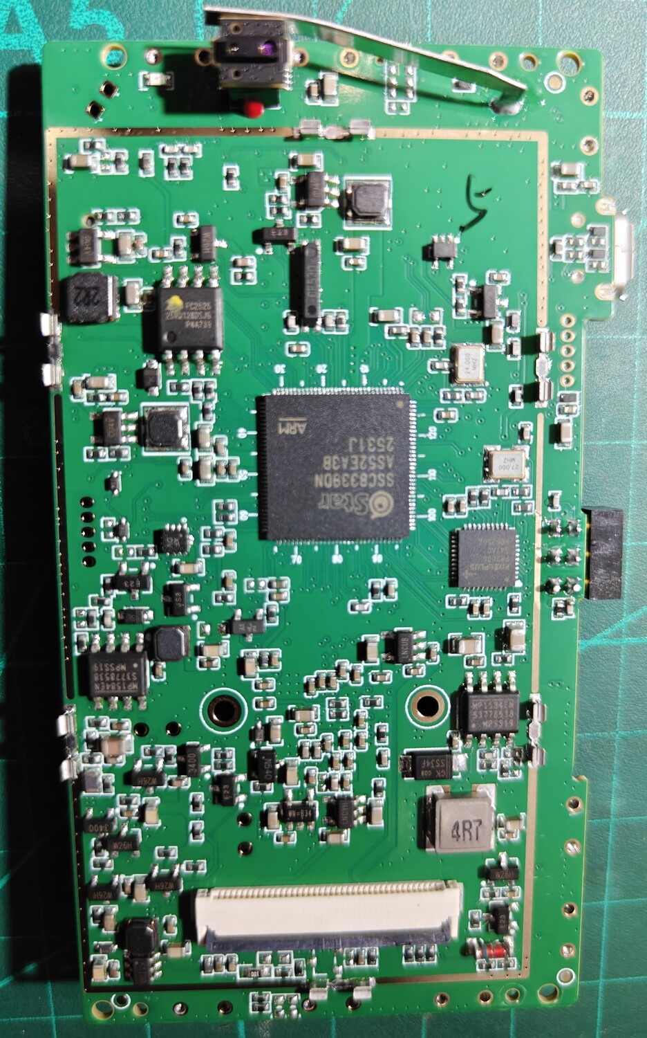

Дамп прошивки автомобильного видеорегистратора Bos-mini GT25
XT25F32F
A4-MAIN-V0.2
Techpoint TP2804
NC4890C
Atar SSC83390
AS313A6A
REALTEK 8188FTV
Ver A4M_20240604
LCD J1-03161V0-SV1-W (12pin)
Camera CZ-CC2053-HZ-A2 (24pin)
Tahc ????? (12pin)
