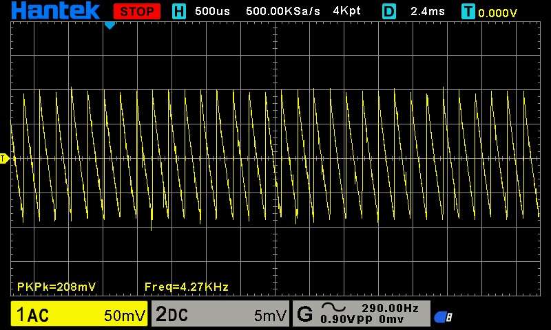

Спасибо, прошивка рабочая тв висел в дежурке ни на что ни реагировал. Прошил новую EMMC с чистым RBMB вот отсюда https://remont-aud.net/dump....-146633 но после этого тв стартует и после заставки андроид уходит в перезагруз. После прошился через USB (верхнее гнездо) этой прошивкой (файл не переименовывал как некоторые пишут) и все заколосилось. drinks . Тв DAEWOO D50DM55UQPNS матрица VES500QNDH-N2-N59. Да и еще момент у меня давал повышенные пульсации и немного повышенное напряжение (должно быть 3.3в выдавал 3.4в) DC-DC U113 (RT6213) , пришлось заменить на LM2596. Схема если кому нужна здесь https://tel-spb.ru/downloads/?file=SM_Vestel_17MB185_MT9685LAAJAC.rar
