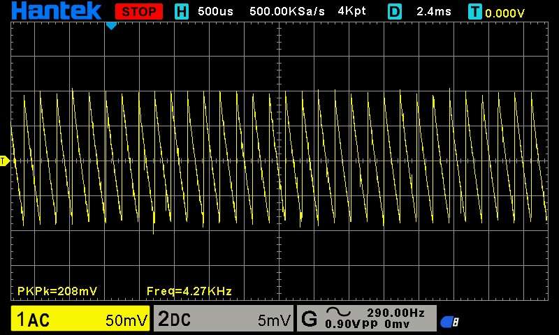

Если кому нужна схема https://tel-spb.ru/downloads/?file=SM_Vestel_17MB185_MT9685LAAJAC.rar . Да и еще момент у меня давал повышенные пульсации и немного повышенное напряжение (должно быть 3.3в выдавал 3.4в) DC-DC U113 (RT6213) , пришлось заменить на LM2596.

Похоже это типовуха, этот dc-dc на 3.3в (а он как раз и питает EMMC и губит прошивку,возможно даже не сразу.Вот вам совет осцилографом проверяйте на выходе дроселя dc-dc нв наличие пульсаций prive_t

аналогично, только по схеме и реально у меня TPS562201

Успешно исцелил Daewoo D50DM55UQPNS (Vestel шасси 17MB185 ) с неисправностью - загружается до рабочего стола и начинается котовасия с исчезновением изо (подсветка при этом остается). Подключился по UART (см.фото) и в логе увидел -eMMC Warn used life: exceeded max ( ресурс жизни emmc исчерпан). Поставил новую EMMC Samsung KLM8G1GETF-B041, 8 ГБ, не забываем конфиги привести в соответствие -
1)Функция Reset [162] 0x01 (Постоянно включен)
2)Конфигурация загрузки [179] 0x08 (Загрузка с BOOT1, access to USER)
3)Шина загрузки [177] 0x02 (8-Bit SDR, Reset to 1-Bit),
прошился этой прошивкой, но доходит до заставки андроид и висит бесконечно, после этого нужно прошится через usb ( файл называется MDS_upgrade_image_no_tvcertificate.pkg), просто забрасываем в корень флешки и включаем в розетку, у меня висел долго на 1%, потом процесс пошел). Лог процесса прошивки и последующей успешной загрузки прилагаю . Да то же не понравилась осцилограмма пульсаций DC-DC U113 (Маркировка U113 «2201» TPS562201), заменил внешним dc-dc. Всем успешных ремонтов prive_t [file]https://file.remont-aud.net/comment/files/13-11-26-07-12-23_protsess_proshivki_usb_i_posle.zip[/file]
