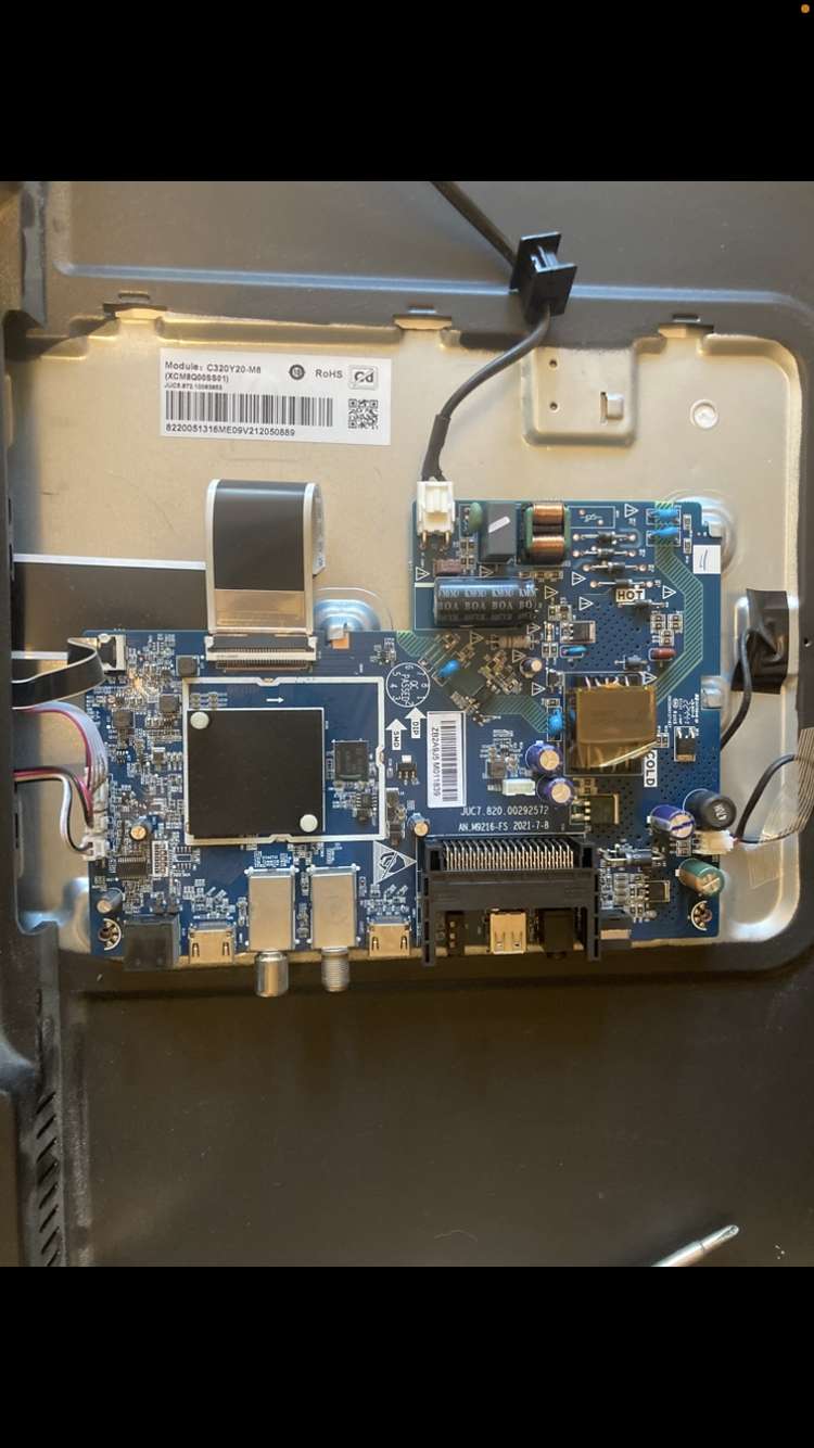

DEXP A312 Шасси (Main Board): JUC7.820.00292572
Прошивка получена от завода после запроса. Полностью проверена.

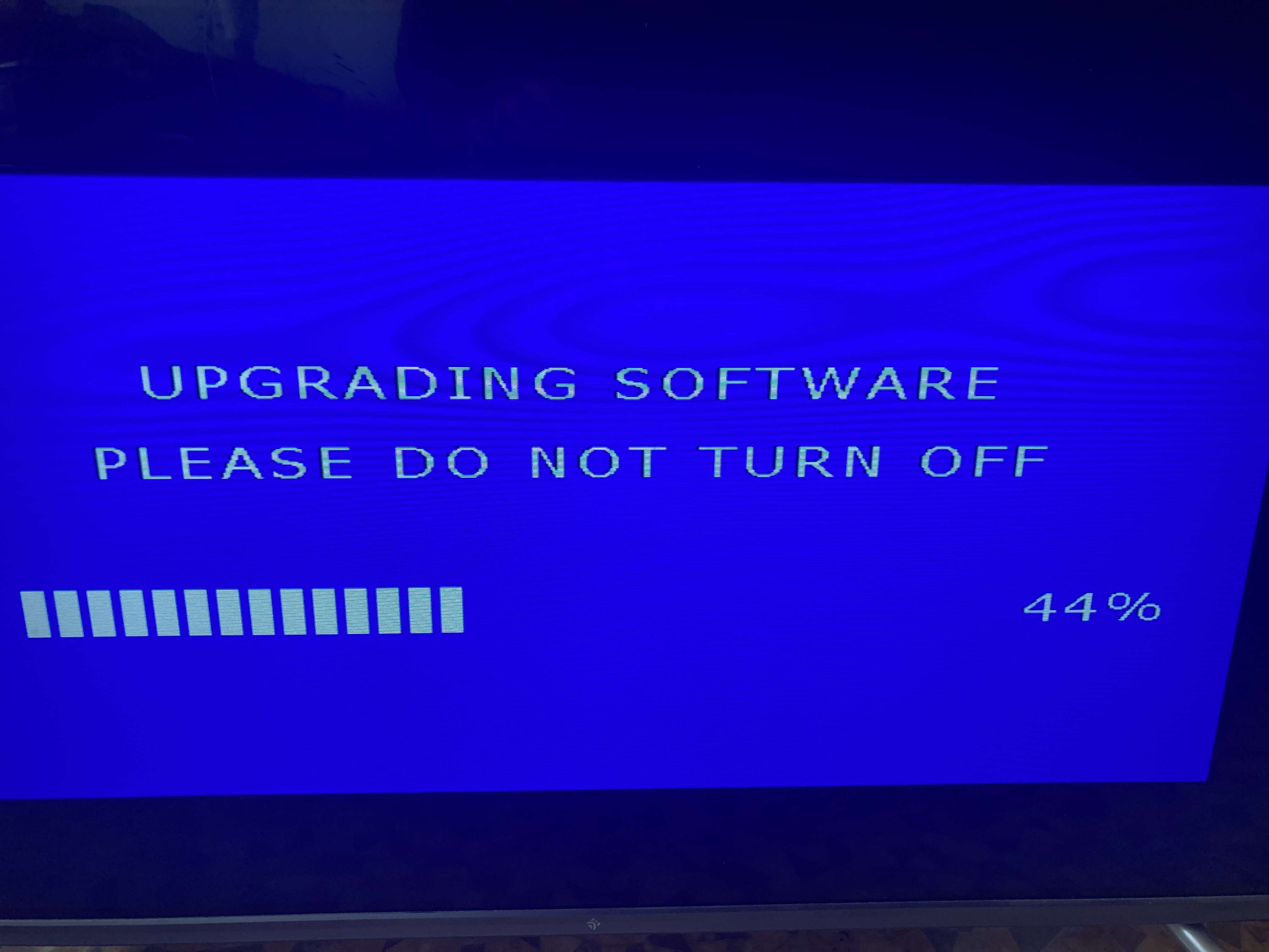

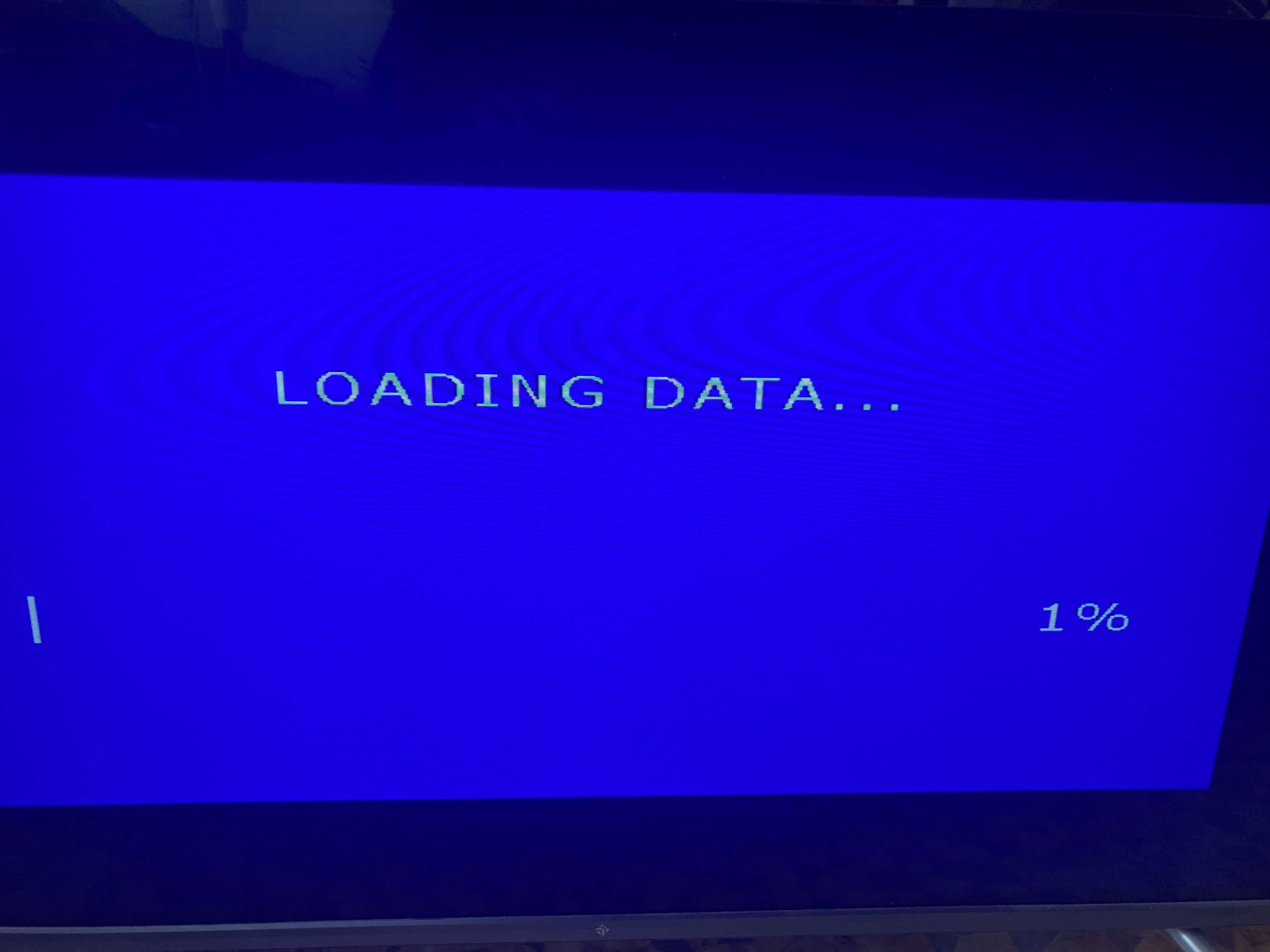

Файл из архива нужно поместить на чистую USB шлешку объемом не более 6 ГБ отформатированную в FAT32, установить накопитель в разъем на плате и подать на ТВ питание. Прошивка начнется автоматически.

Прошивка подошла к DEXP A321 с идентичным main MB-M9216-P-AS-0117 с панелью C320Y20-M8 изображение в норме. Спасибо good

Оживил DEXP A321 с панелью V320BJ8-Q01_REV.C1 и платой JUC7.820.00292572. После заставки выключался в дежурку и опять включался, и так по кругу.

Мой состав телевизора точно такой, как в описании. Флешку с прошивкой воткнул, ноль реакции. Светодиод на ней не мигает. Телевизор в дежурке так и стоит. Но на плате все напряжения есть и процессор греется, как положено. 4Гб флешка. Телевизор не подхватывает флешку. Пробовал другие флешки - тоже самое. В чем еще может быть дело... blush
#17   (03.09.2026 19:44:07) [Материал]
всё получилось,прошивка заняла около трёх минут,спасибо ребятам за данный сайт и конечно же этому человеку кто залил данную прошивку!
