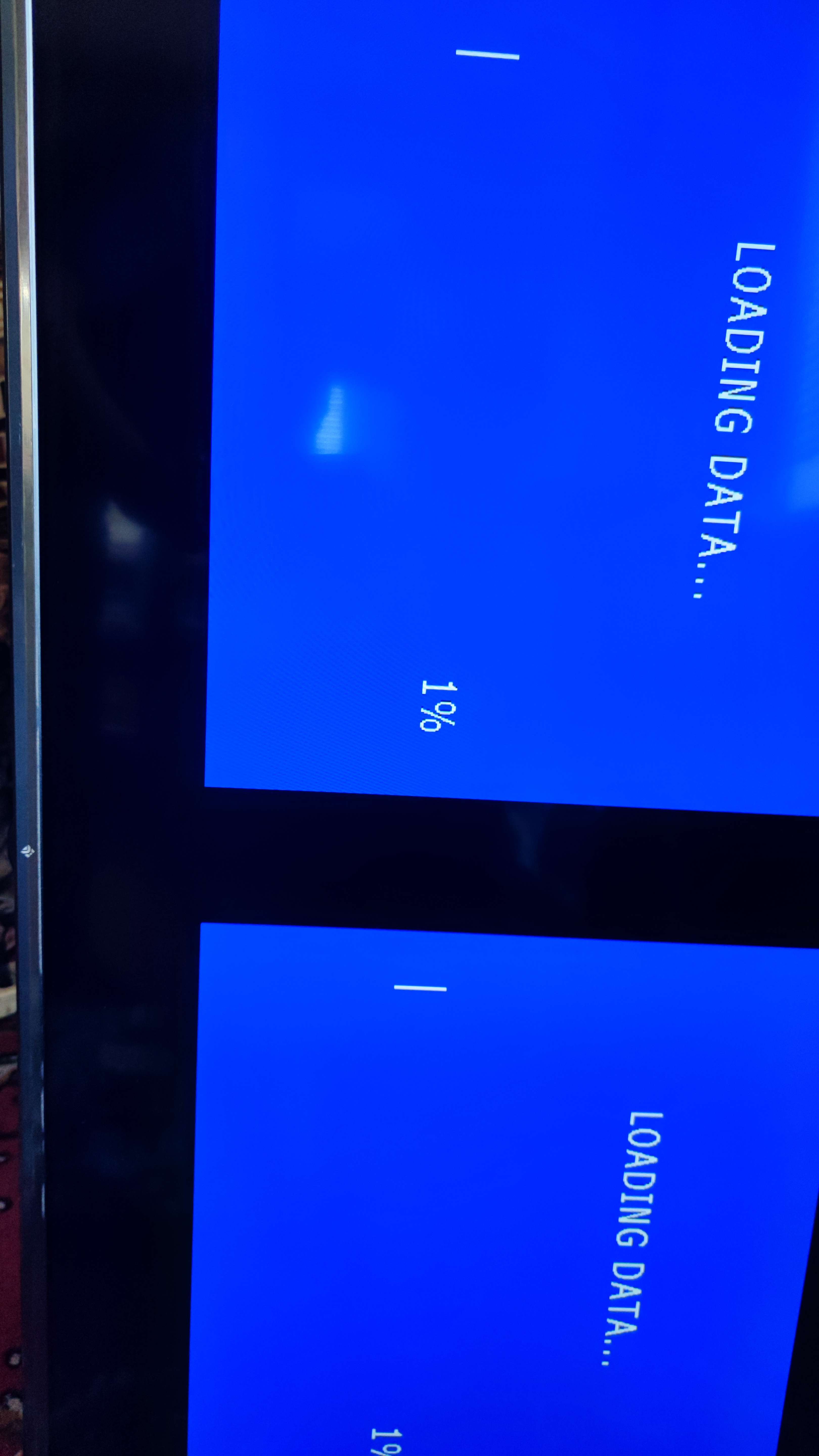

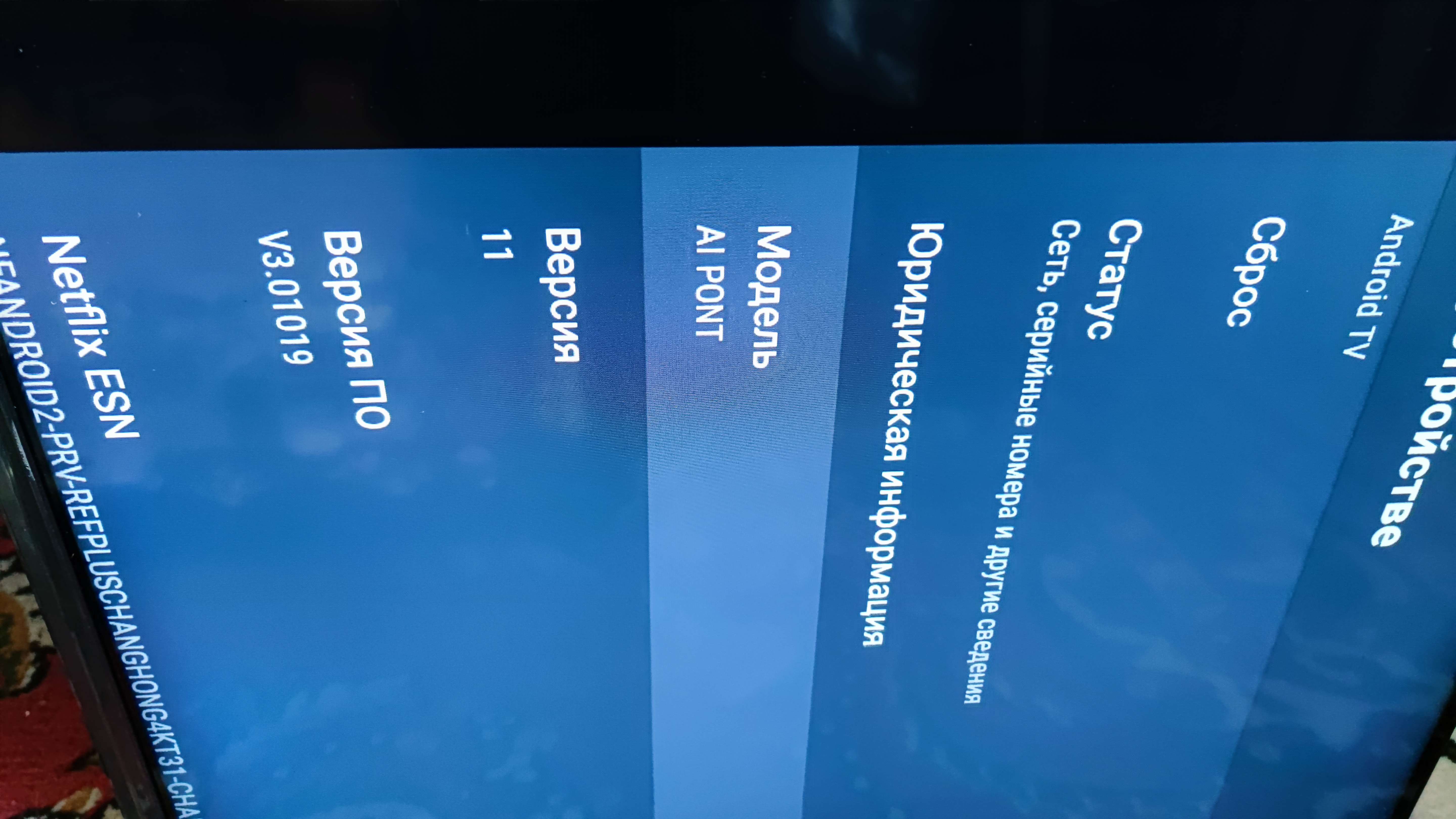

приветствую . залил этот дамп. тело DEXP A431. в итоге изо норм ,загружается заставка DEXP и следующая заставка (фото приложил) и всЁ ! т.е. тв до конца не вкл. повисит секунд 15-20 и в дежурку падает. нашел обнову по юсб ,прошил, тв запустился ,но изо кривое, видимо матрас не подходит. и да EMMC менял, результат один с этим дампом у меня.

Здравствуйте, также скачал прошивку у меня был "вечный ребут", тв запускался висел "дройдтв" и выключался, спасла ситуация с обновлением по USB. Спасибо автору.
#4   (23.10.2024 21:27:48) [Материал]
Прошивка подойдёт, но нужно обновлять по usb
#5   (19.11.2024 11:45:00) [Материал]
висит на заставке андроид .. нужно накатывать обнову
