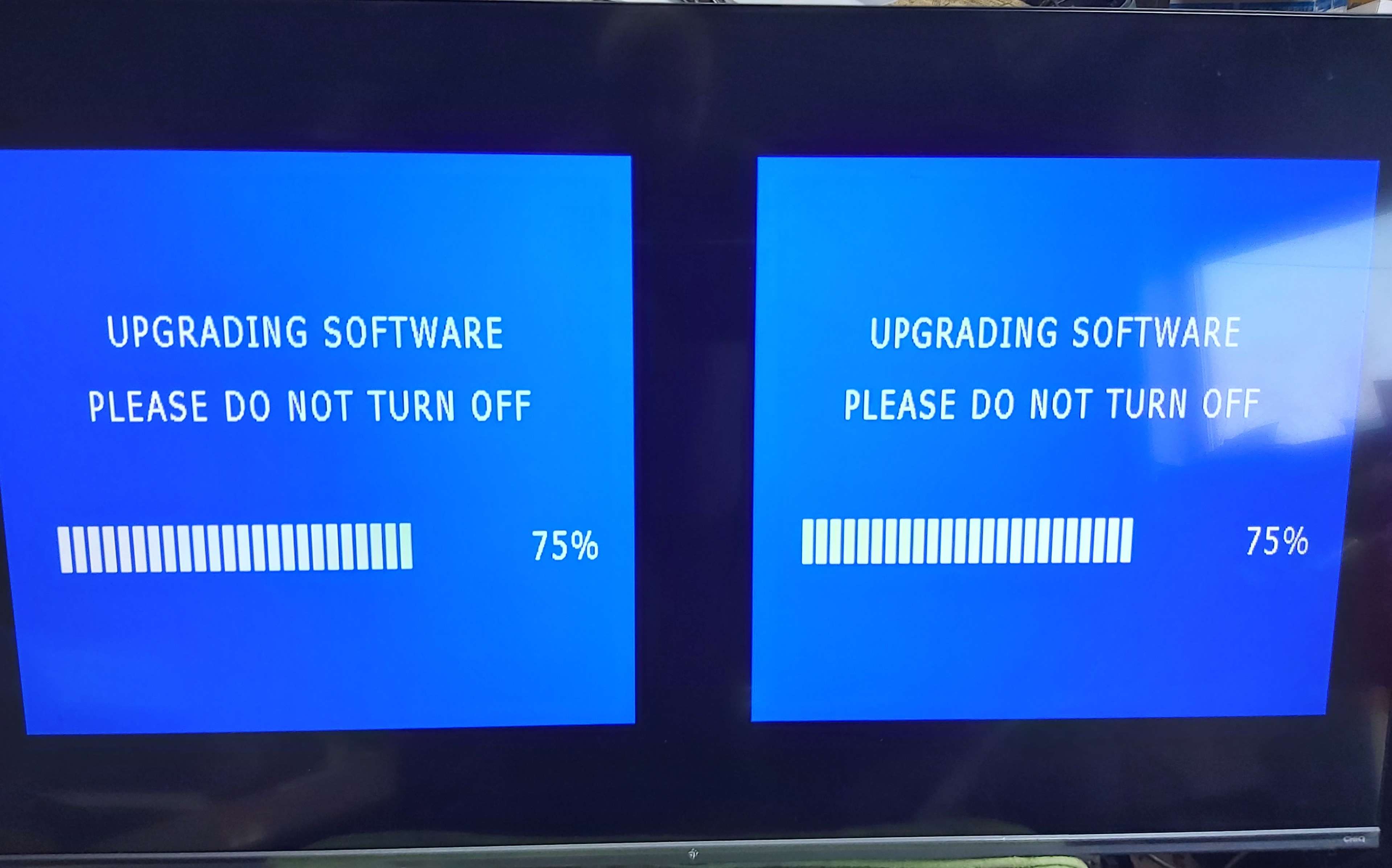

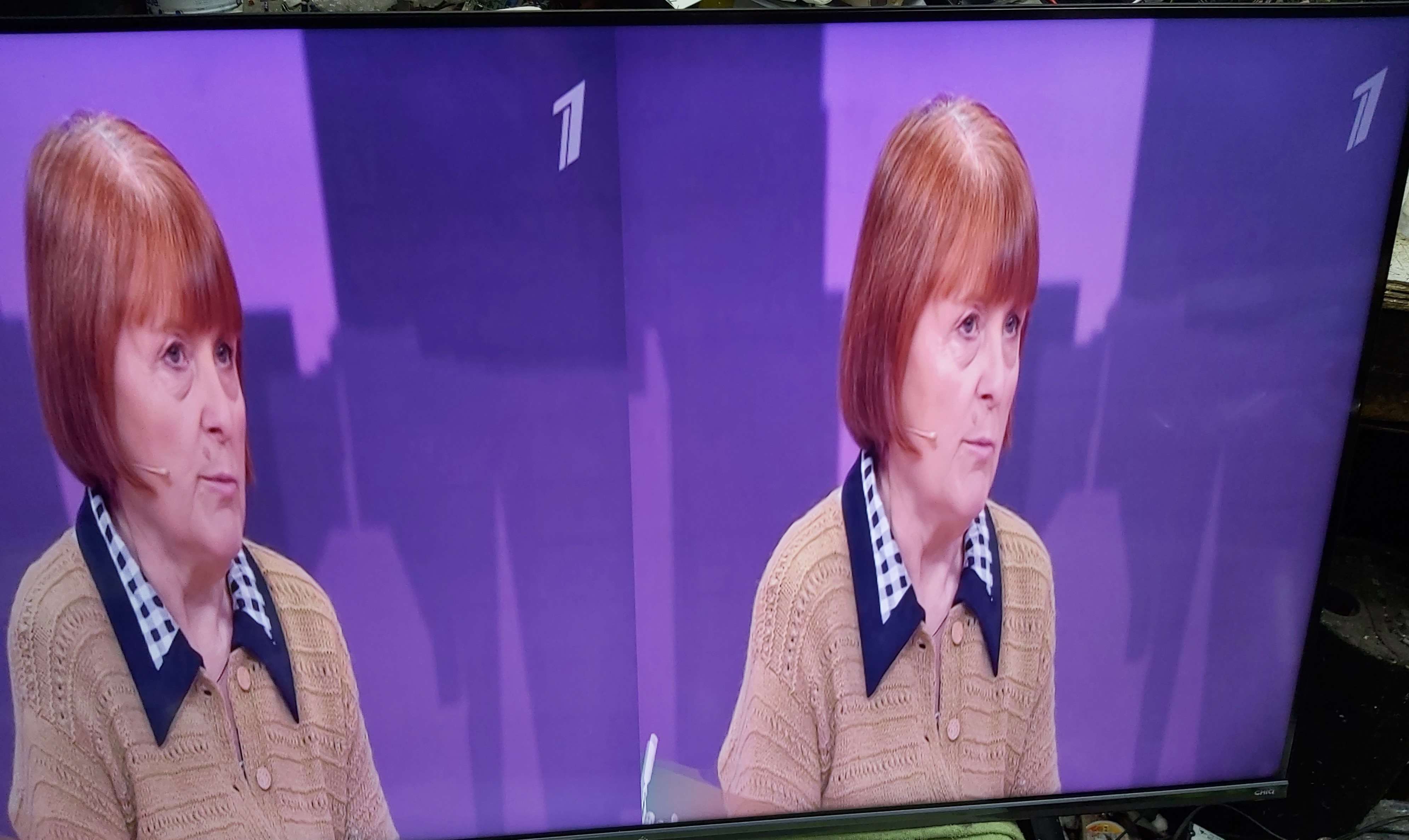

#1   (29.10.2024 17:17:51) [Материал]
Установил,тв вкючился но изображение растянуто,похоже панель не та.Обновление сделал,может кто подскажет как в сервисном меню поправить

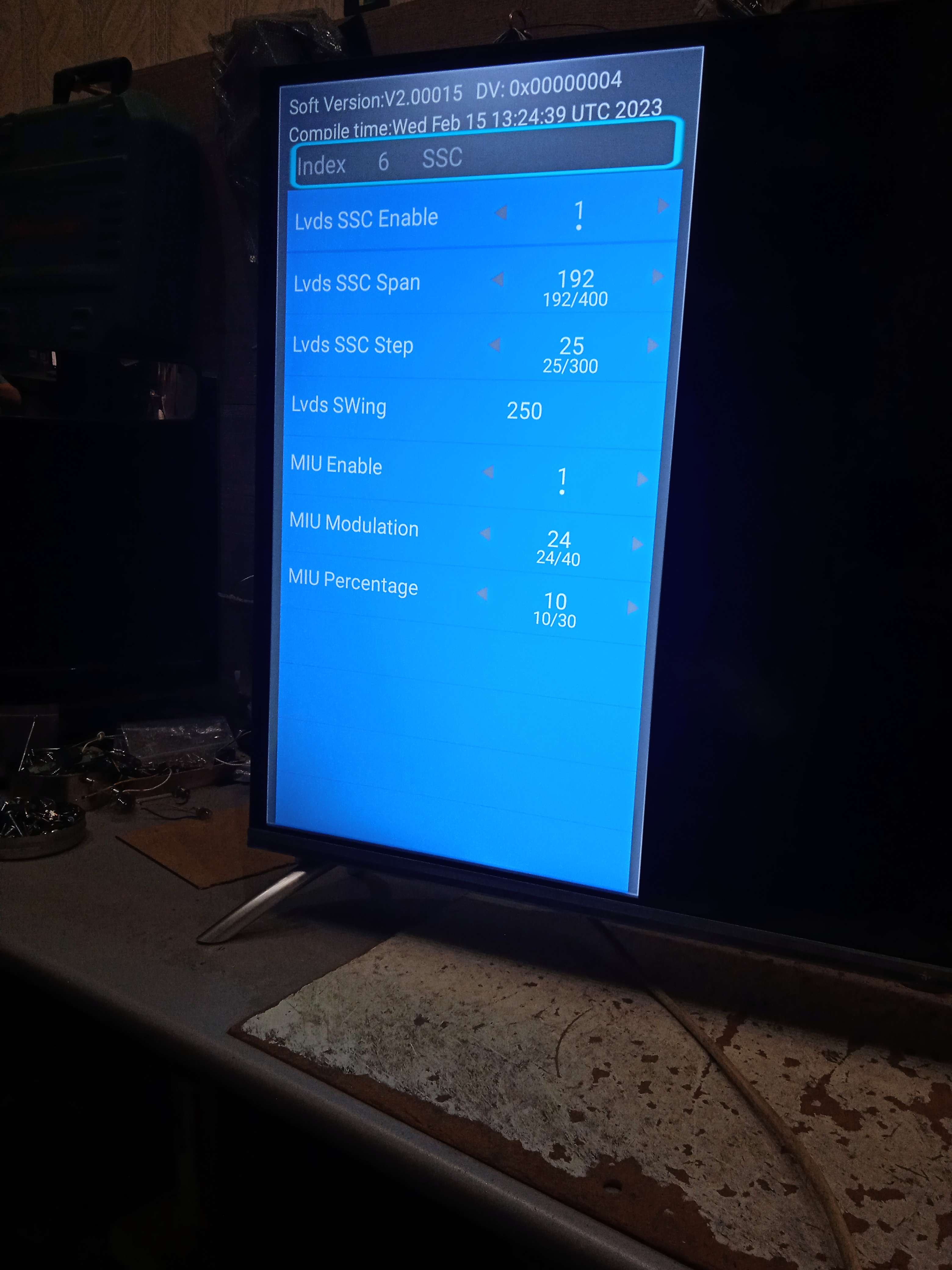

#2   (30.10.2024 07:52:19) [Материал]
Доброе время суток,в сервис входил но дальше не понятно что менять,не хочется рисковать

не подошла ! Двоится изображение.
#4   (31.10.2024 07:06:16) [Материал]
У меня такое-же изображение

Эта прошивка для матрицы с фото не подходит, изображение будто двоится(фото есть выше). Прошил другой прошивкой, всё стало в норме.

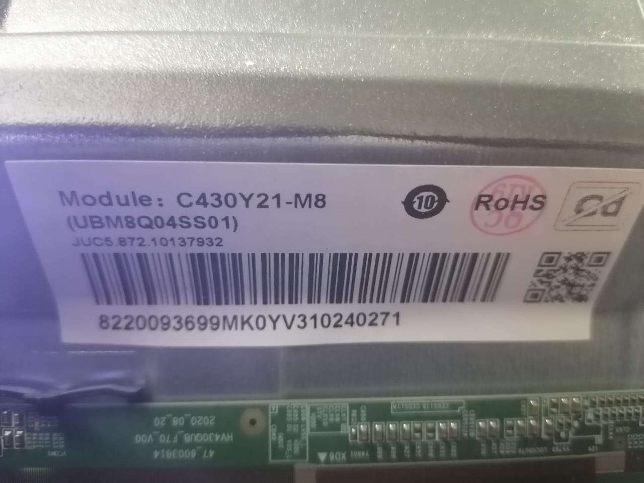

Под одной и той же моделью мне попадались три варианта начинки, разные T-CON, разные панели (HD или 4K) и разные мамки. Поэтому такая чехарда с ними.

прошивка с вертикальными полосами и двоиться на пол экрана. хотя до прошивки и во время прошивки изображение было корректно - тип матрицы совпадает

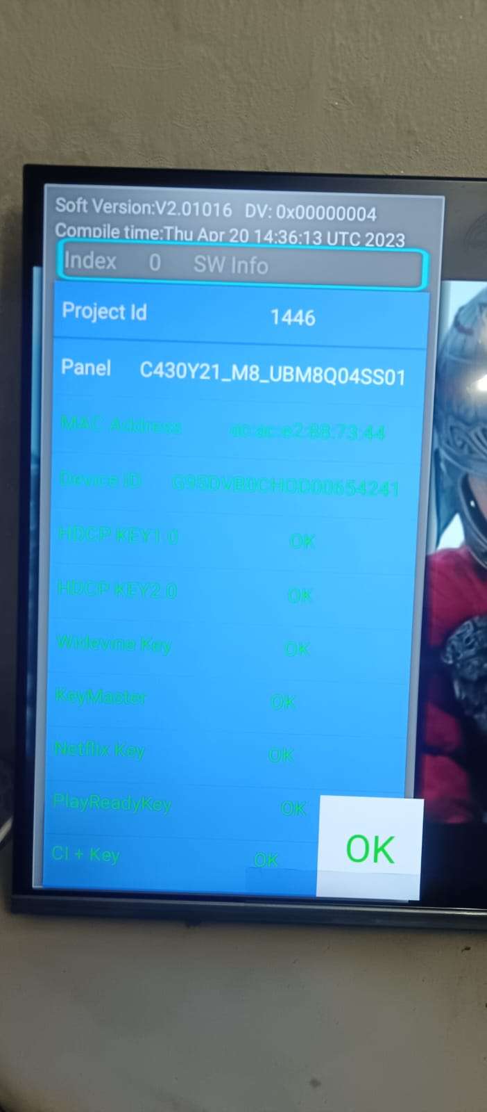

Обновление рабочее. Имеем DEXP A431, MB-M9612-PW-CL-0157, PANEL: C430421-M8
Циклическая перезагрузка при включение.
После установки ПО с USB флешки ТВ включился в нормальном состояние и предлагает выбор языка. Проблем с изображением не наблюдается.

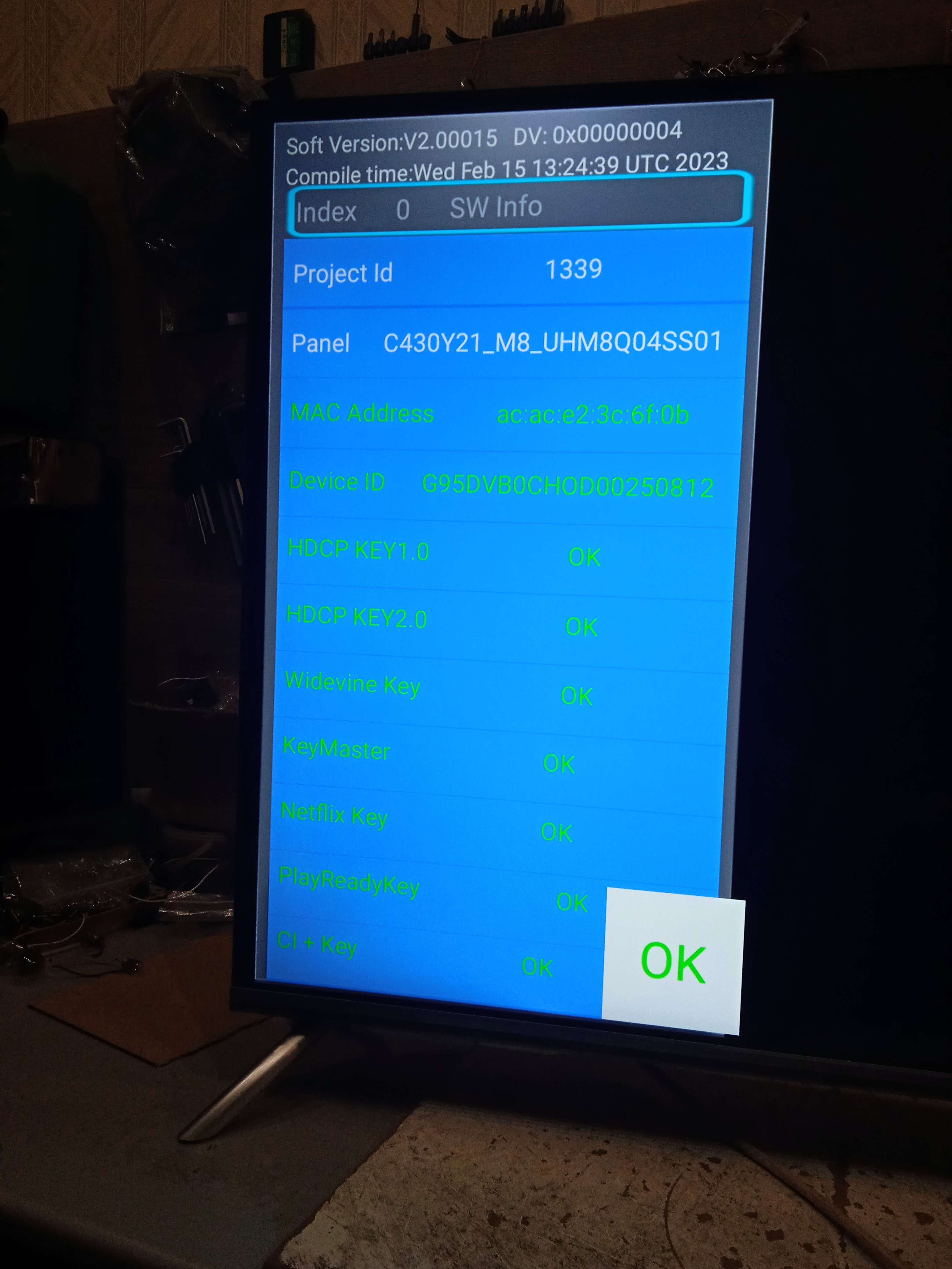

Добрый вечер ! Матрицы разные . Написано - C430Y21-M8 а в скобках ниже (UBM8Q04SS01) вот этой прошивки Я и не нашёл ! фото присланного рабочего телека !
#31   (29.06.2025 21:20:45) [Материал]
Господин-товарищ Клиент!
Прошивки ищутся в соответствующих разделах Форума.
К тому же - откуда Вам знать разницу в матрицах и панелях, в названиях и парт-номерах.
#32   (30.06.2025 22:58:40) [Материал]
В соответствующих разделах форума скачены и перепробованы все !! НЕ подошла ни одна !!! А входишь в сервисное меню одна буква и не совпадает !

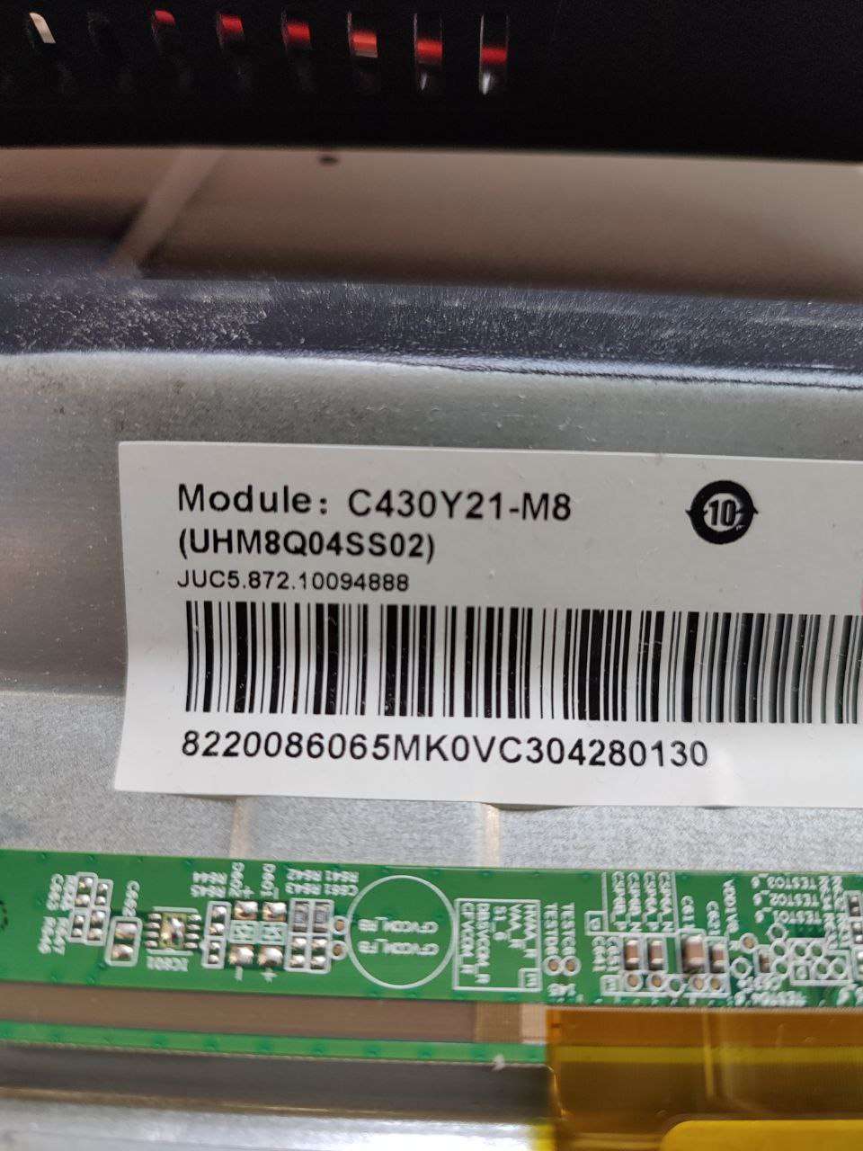

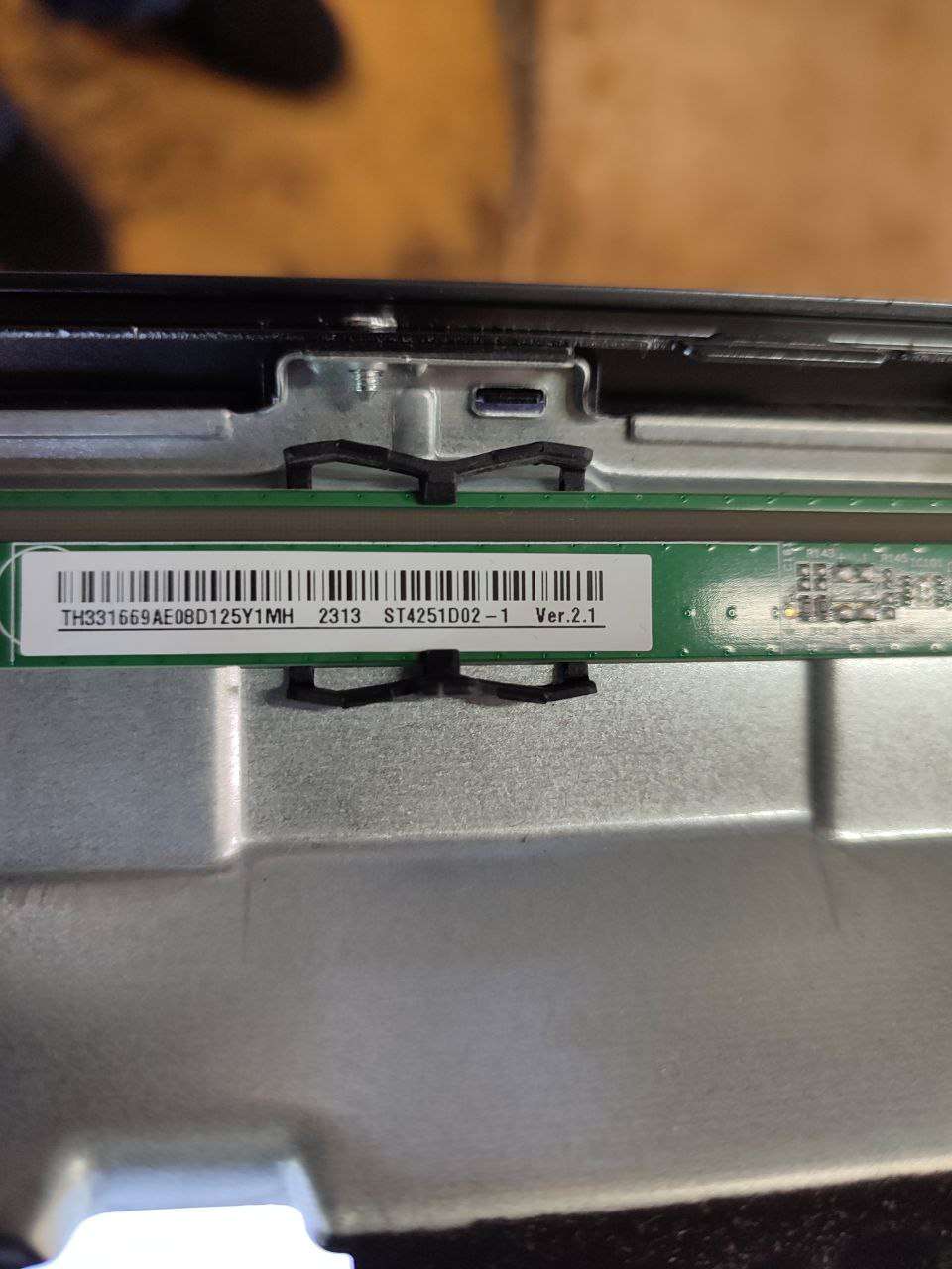

Прошивка подошла под панель C430Y21-M8 (UHM8Q04SS02) матрица ST4251D02-1 Ver.2.1. Изображение в норме.

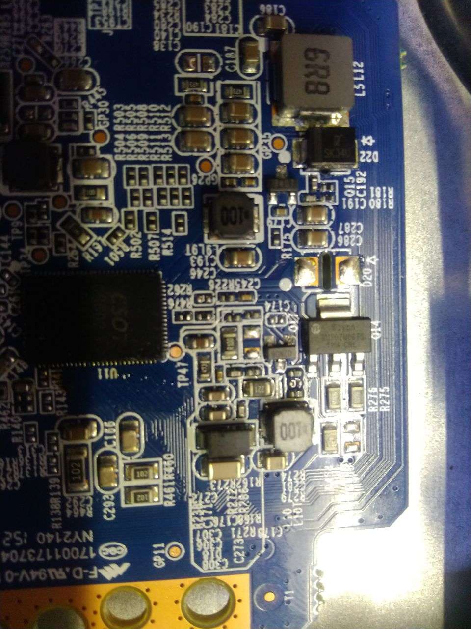

панель как у losdim79,
изначально нет изо. не вскрывая прошили- результата нет.
виноватой оказалась м/сх CS602(в t-con).
блокировались непряжения VGH, AVDD. просто перепаяли(сняли и снова поставили её на место),т.е. непропай.
после этого всё О.К!
