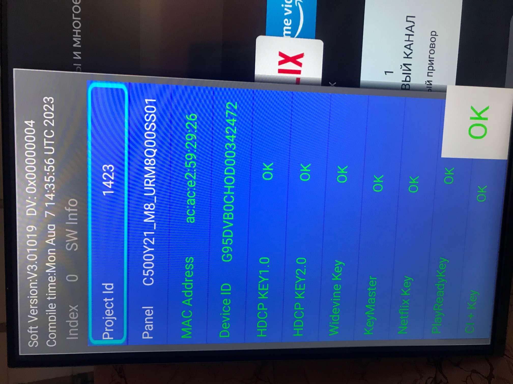

#9   (16.05.2025 10:53:32) [Материал]
вот сервисное меню после раздел ciplus Раздел (0x3E900000 - 0x100000 at 2050048 lba) родного,emmc менял так как у родной вышел срок годности
