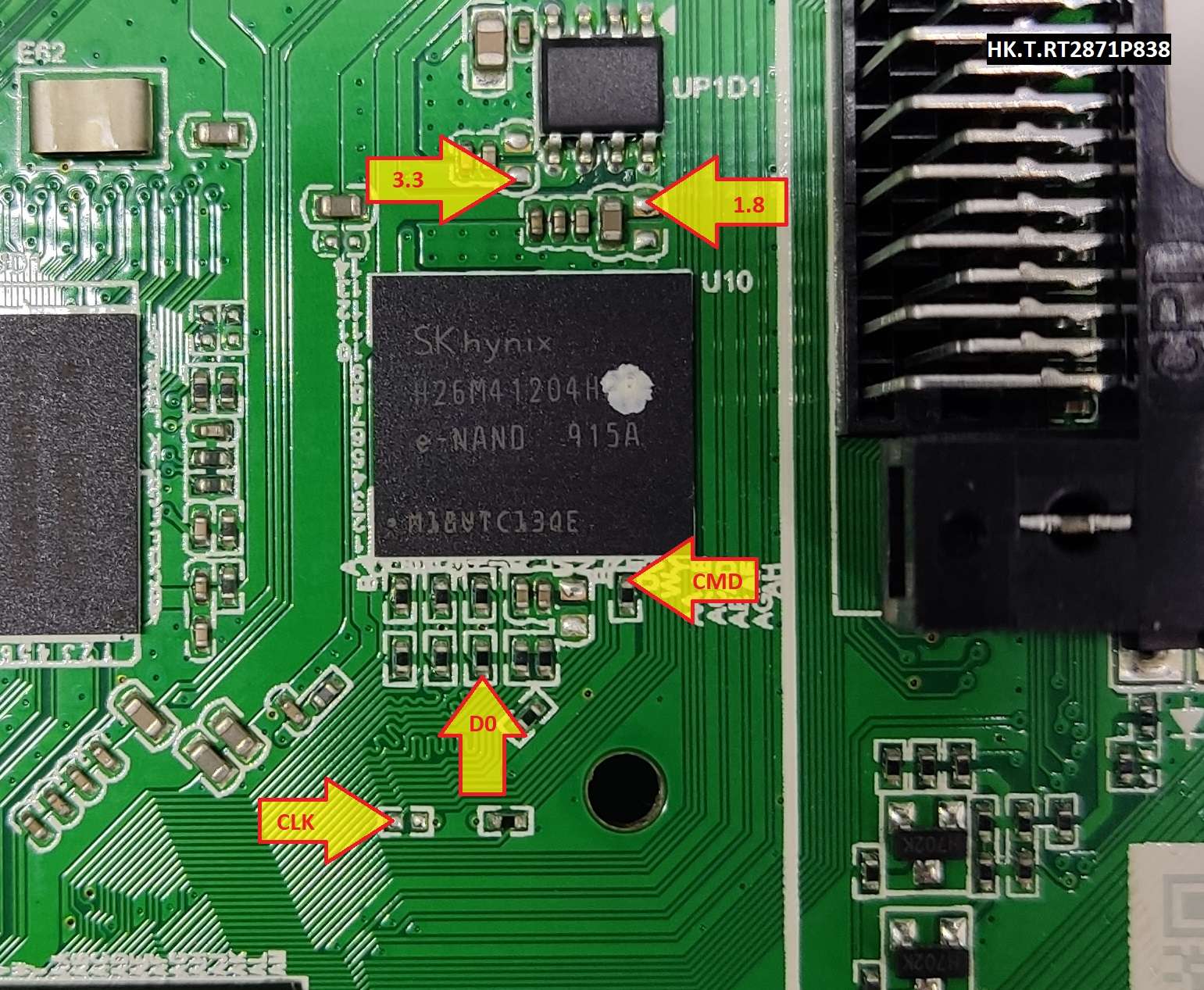

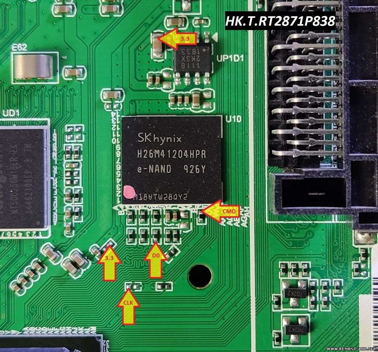

Подключения питаний расписаны неверно на фото 4. Микросхема UP1D1: на входе 5в, на выходе 3.3в и 1.8в. Снизу на фото не 3.3в , а 1.8в с микросхемы UP1D1. Проверьте.
+1   Спам
#16   (12.10.2023 01:26:10) [Материал]
именно с таким подключением питания как на фото мне удалось считать прошивку прогером UFPI.
+1   Спам

Проще делать-поключать родное питание, коротить кварц. все читает и пишет.

Прошил eMMC на u50e9100q и обновил по USB родной прошивкой, всё Гут! Спасибо! Канектилась только от родного питания с закароченым кварцем!
#24   (20.01.2025 09:29:11) [Материал]
подтверждаю, шьется только с родным питанием и закороченным кварцем, если подключать програматор как на 4 фото то не весь обьем видит... прог entt

Спасибо тебе добрый человек за картинку с точками пайки ISP! Убил проц! Попал на бабки!
НЕ ПОДАВАЙТЕ 3,3В В НИЖНЮЮ ТОЧКУ! ТАМ 1,8В! УБЬЁТЕ ПРОЦ!!!
