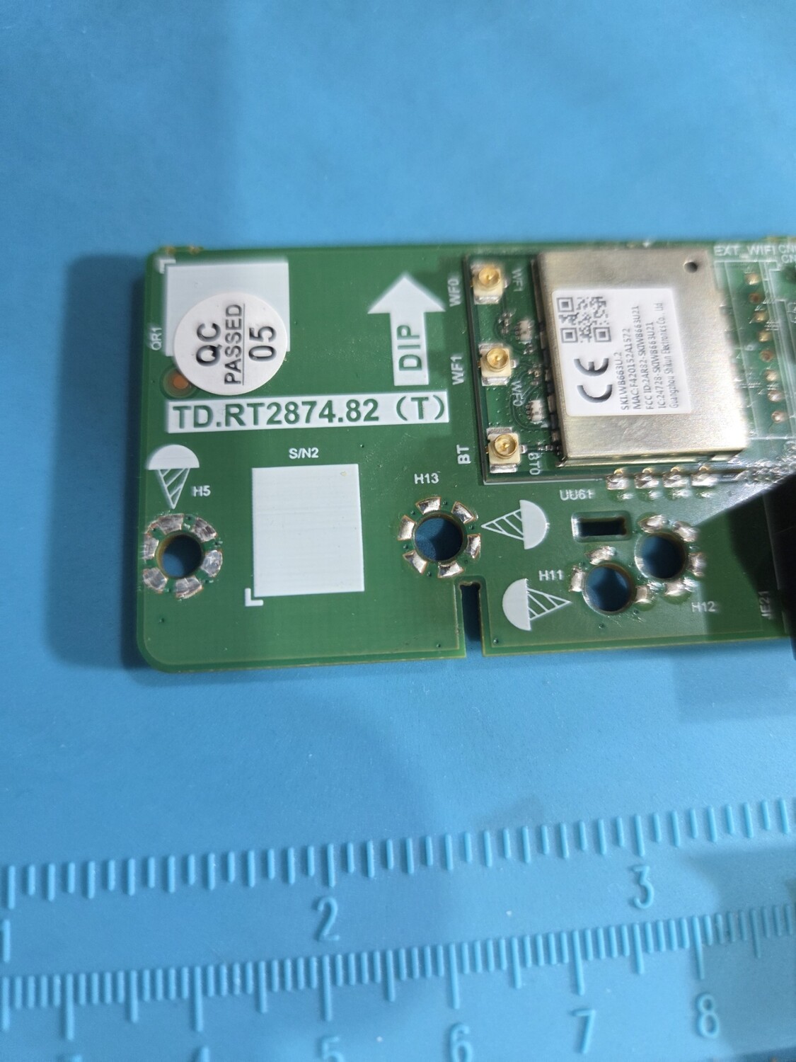

td.rt2874.82 (t)
RTD2874WDA

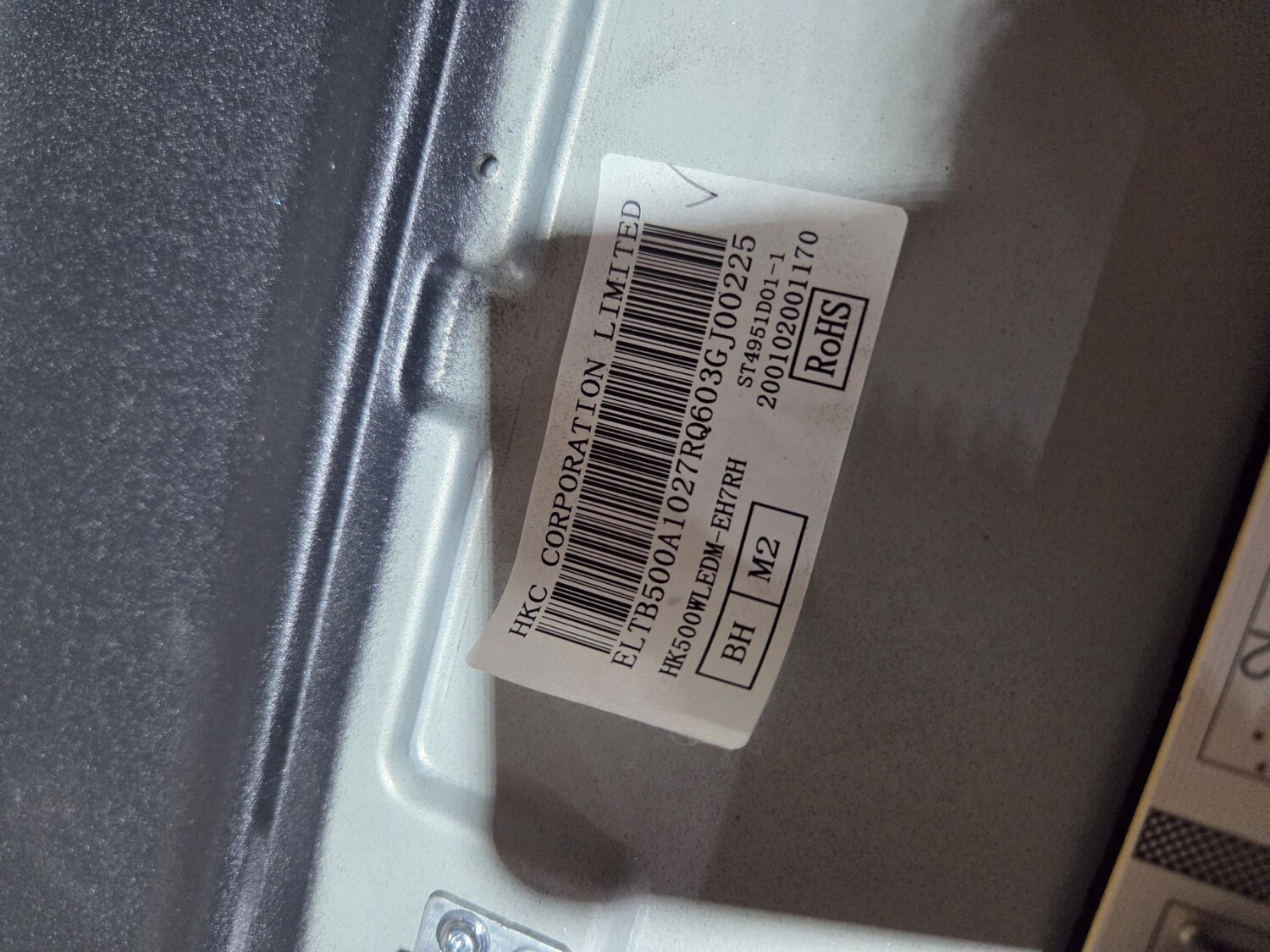

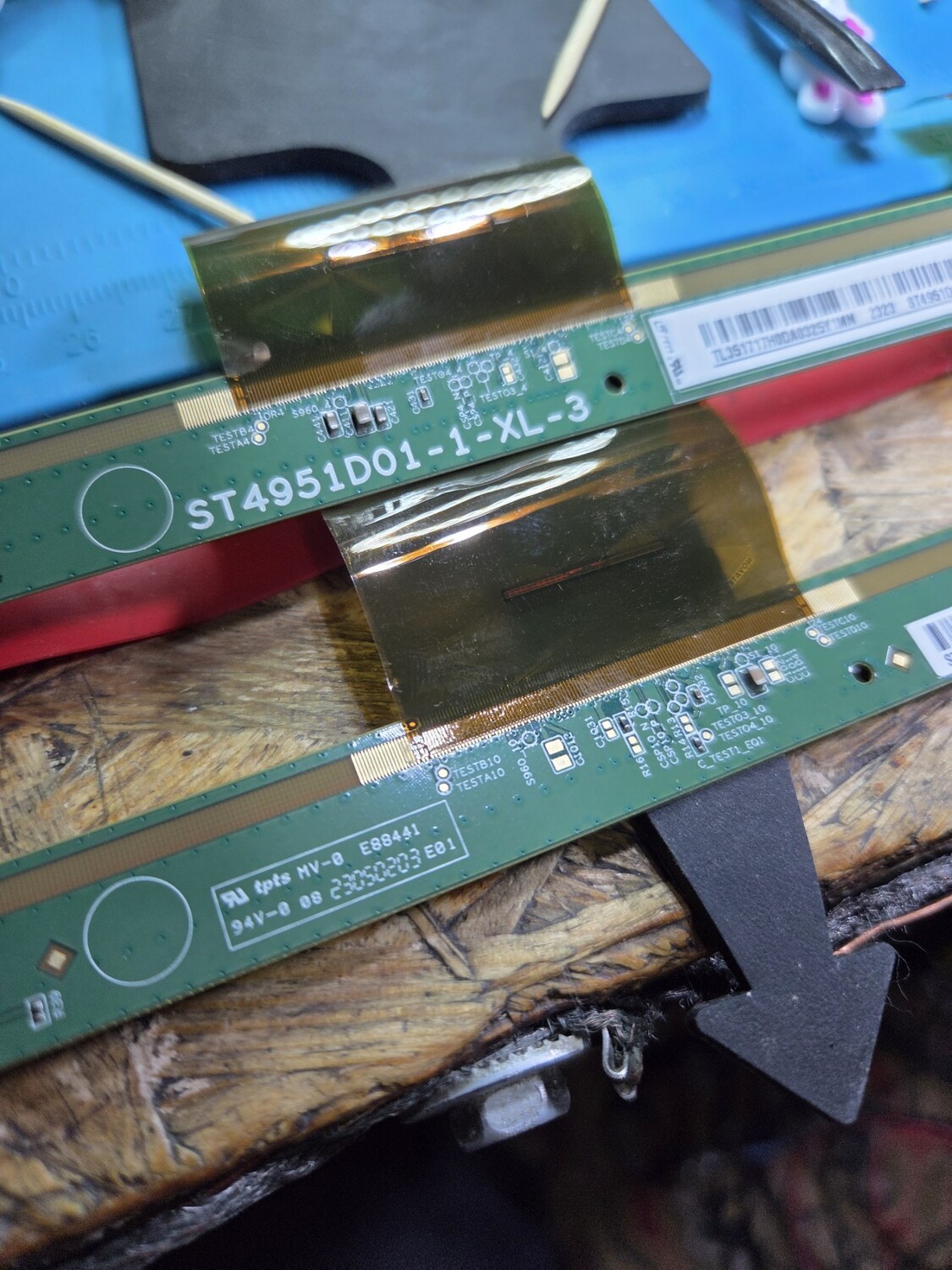

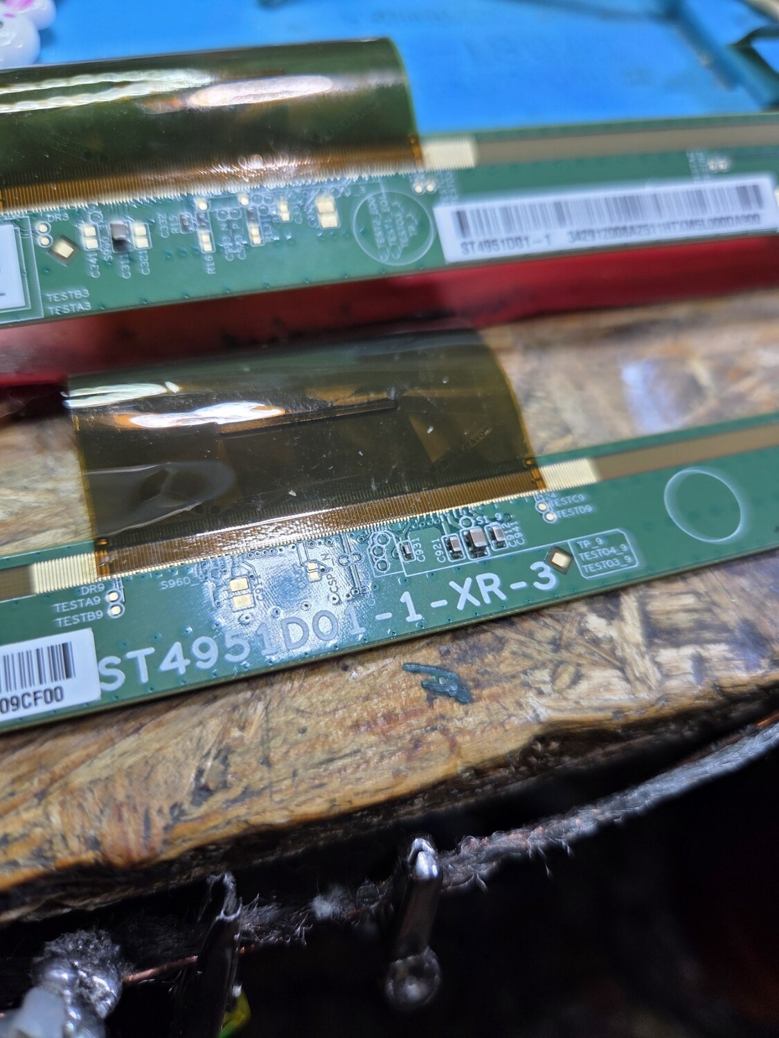

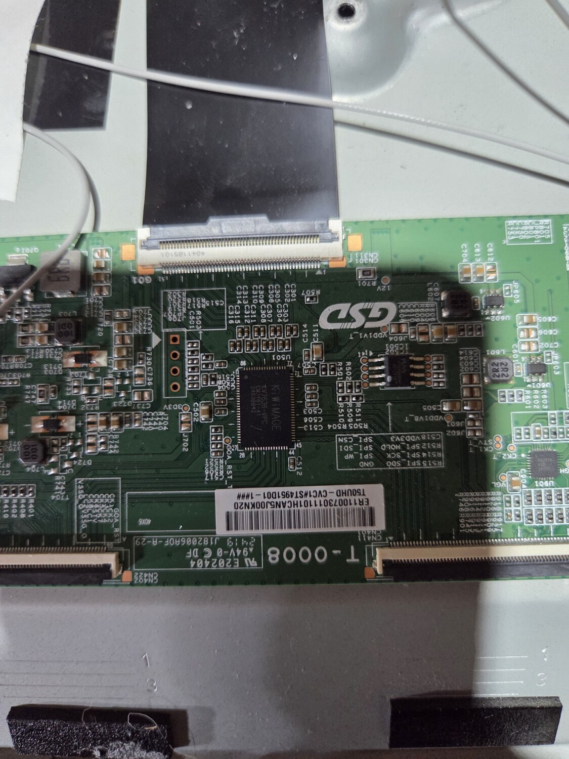

AVALON TV QLED B50MQA800
ST4951D01-1-XL3 ST4951D01-1-XR3
Тв разбили, мать была живая. Снял на ИК станции на щадящем медленном термопрофиле, даже нагрева не видно на плате. Если кто будет лить UFPI, потом надо флешкой обновить, чтобы рпбм стало, а рпбм вообще лить не надо. Станет при обновлении с флешки. И еще, уменьшайте частоту до 25 мгц, т.к. юзер будет кидать ошибки возможно..
