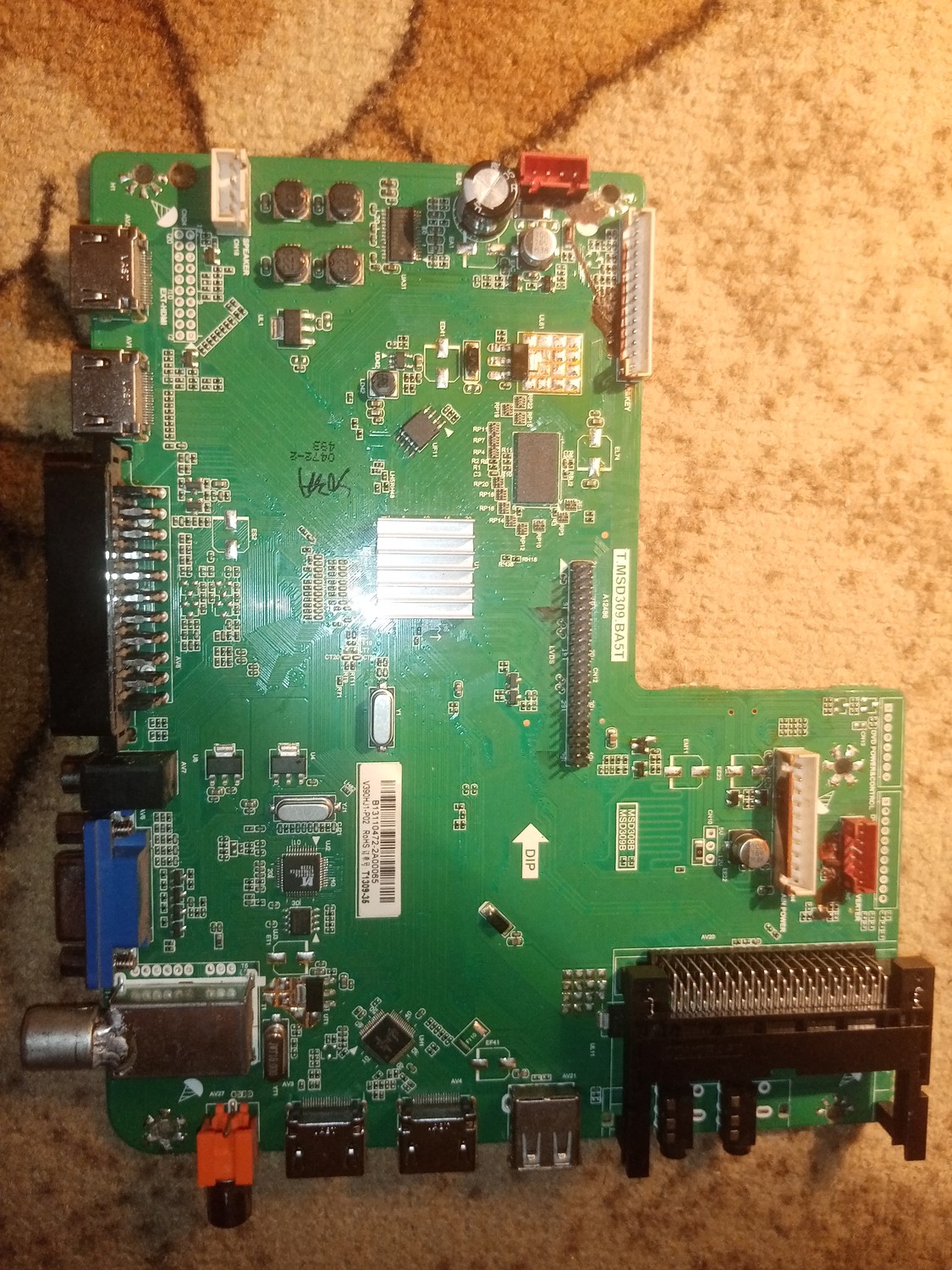

GOLDVISION GV32ES3R TNT TP.S512.PB83 DUMP
После обновления с usb и всех обновлений Яндекс ТВ по воздуху, решил считать и перелить в новую EMMC.
Новая прошивка для USB убирает сообщение в черном квадрате.
Проверена лично перепрошивкой, тв работает без повторных обновлений с возвратом чёрного квадрата.
