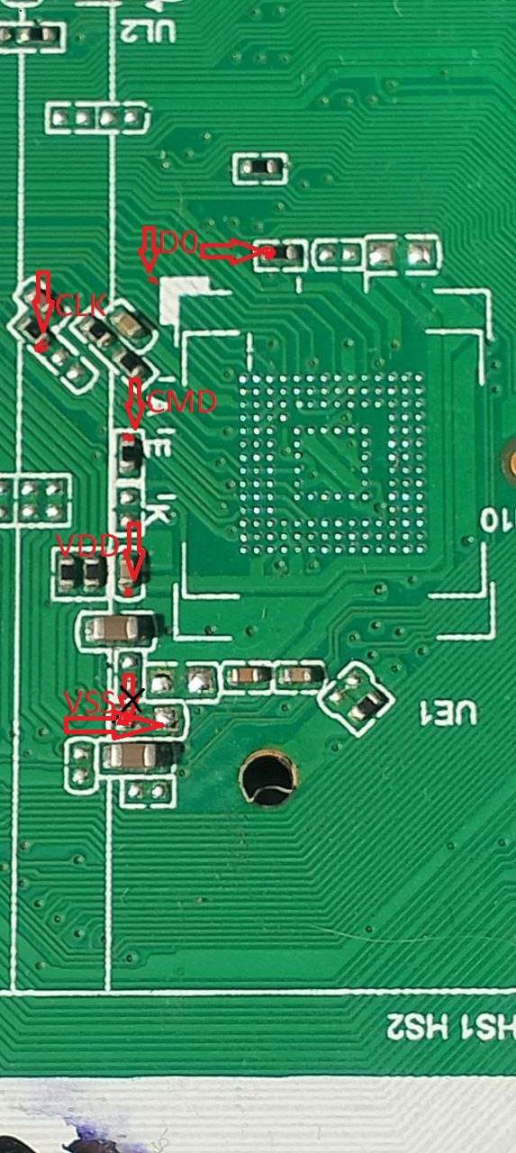

Прошивка рабочая, на та умерла emmc, даже индекатор не свитился, прошил тв ожил, но матрица не совпала. прекипил фото с распиновкой.

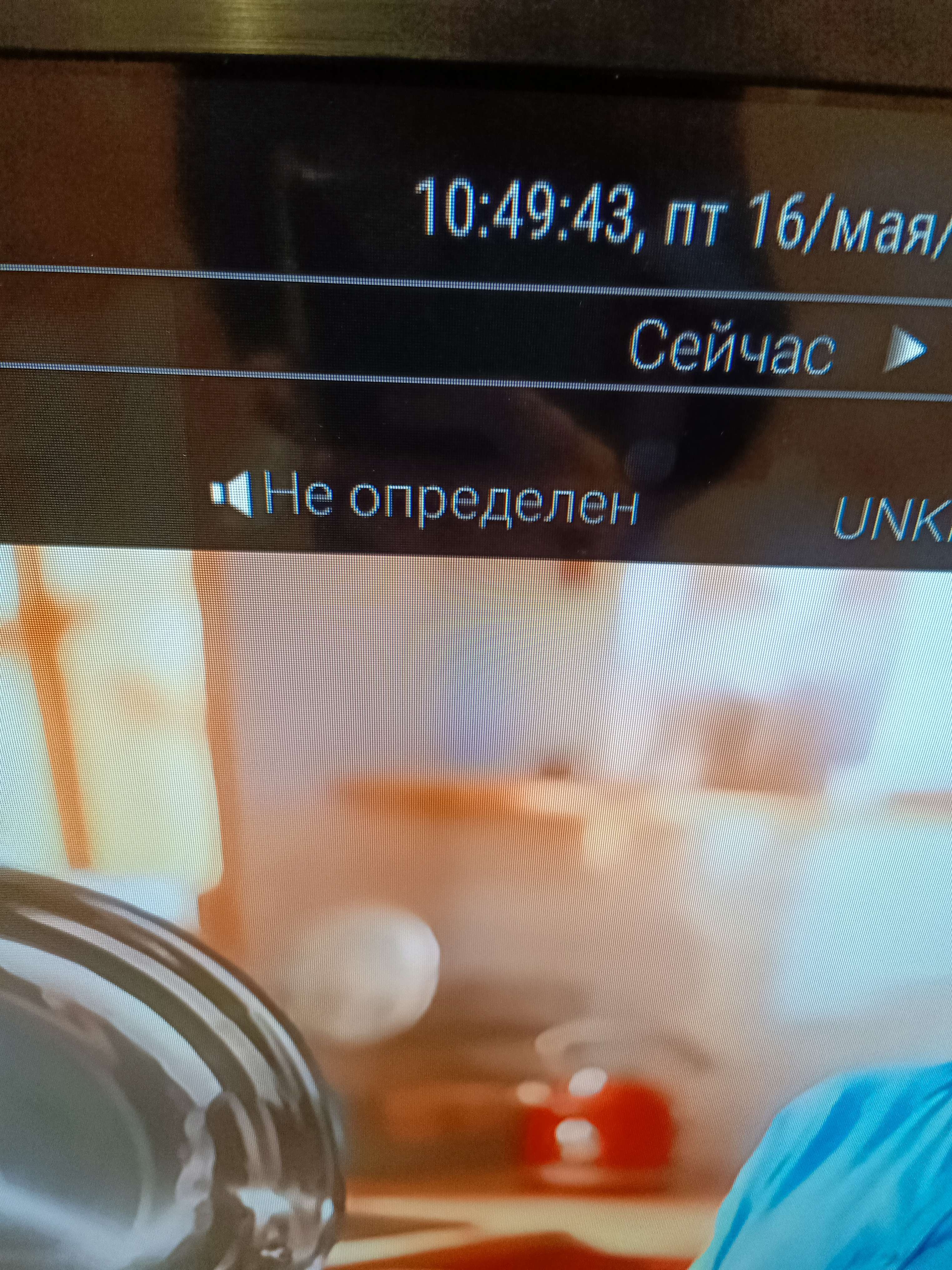

Я запустил тв с помощью вашей прошивки. Но у меня на цифровых каналах отсутствует звук, пишет не определен, как исправить? shock

Какая микросхема EMMC ? У меня установлена KLM8G1GETF-B041 у него USER 7.28 ГиГ , а в прошивке USER на 3496 Mb

Коллеги помогите пожалуйста. Принесли два телевизора Artel. Первый Artel A32KH5500 v4, шасси TPT.RT2841A.PB781.
Второй Artel A32KH5500 v3 шасси TPD.RT2841A.PB782. Матрицы разные. Нашел для каждого прошивку. Прошил. Телеки завелись. Но звука нет на обоих телевизорах. Хотя при наборе кнопок пультом звук есть.
Выше у коллеги stas1604 тоже такая проблема. Кто может подсказать как выйти из положения?

Здравствуйте,на этих телевизорах что бы звук появилось вам надо заходить в сервис меню становиться на опции Projekt ID напротив него цифры запомните исходную и в право и в лево поменяйте цифры,когда меняется цифра меняеться и называние телевизора и mirror,vesa/jida, и звук в том числе.

Отлично! Прошивка рабочая. Появился звук. Спасибо! drinks
