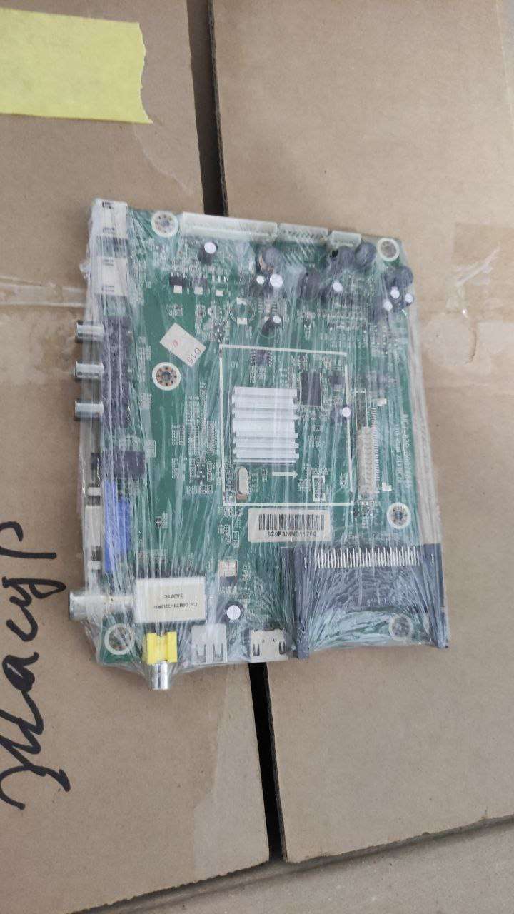

ARTEL LED 5000 32 (Main Board - JUC7.820.00074845)
ARTEL LED 5000 32
Main Board-JUC7.820.00074845
Spi Flash - 25Q32
Добавил: миша
Считана: TVP2589U+
CPU/MCU: подриатором
EEPROM/FLASH: 25Q32
Размер файла: 3339.13Kb.
Прошивка добавлена: 27.10.2014 в 11:23:16
Всего комментариев: 4
