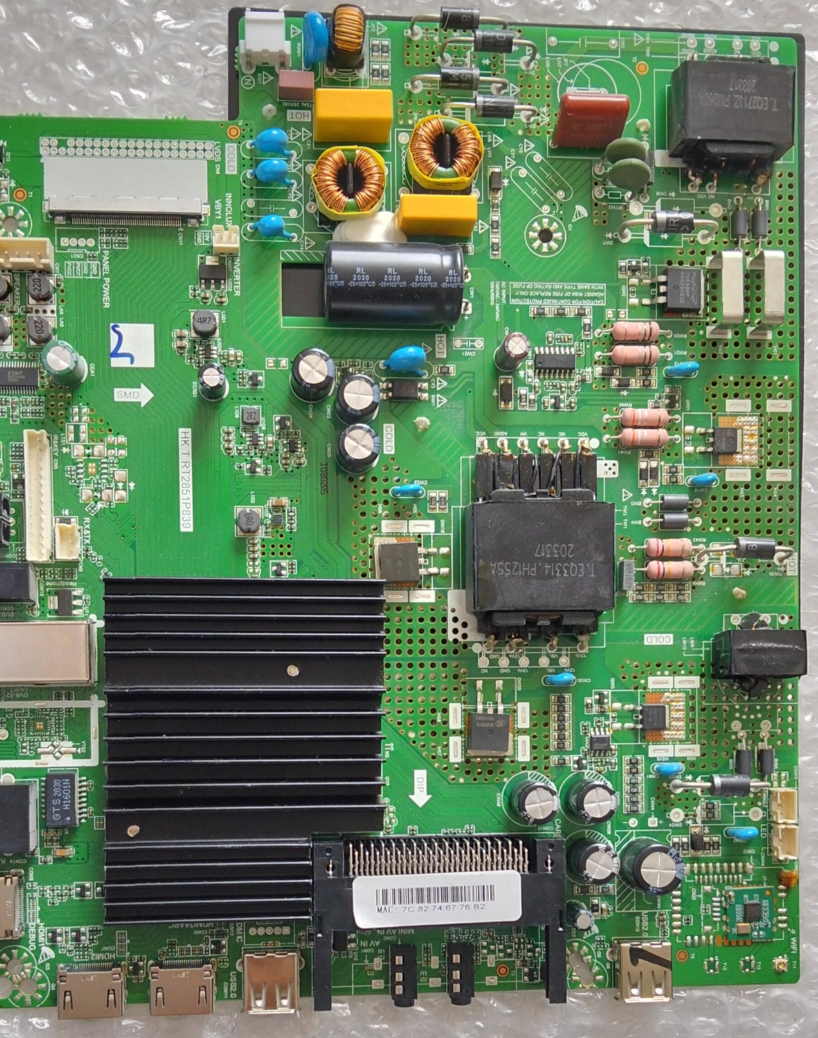

HARPER 55Q850TS Шасси (Main Board): HK.T.RT2851P839
ПОСТУПИЛ ЭТОТ ТВ С ПРОБЛЕМОЙ НЕ ВКЛ,ИНДИКАТОР ПЕРЕМАРГИВАЛ КРАСНО -СИНИМ. ПРИ ДИАГНОСТИКЕ ВЫЯВИЛ ПРОБЛЕМУ С EMMC. РОДНАЯ СТОИТ SAMSUNG KLMAG1JETD-B041 НА 16ГБ. БЭКАП НЕ СМОГ СДЕЛАТЬ Т.К EMMC СДОХЛА..ДАМПА НА ЭТУ МОДЕЛЬ НЕ НАШЕЛ, ТОЛЬКО ПРОШИВКУ USB.В НАЛИЧИИ БЫЛА ПЛАТА HK.T.RT2851P839 НОВАЯ ОТ BBK, ПОДКИНУЛ ПЛАТУ, ТВ ЗАВЕЛСЯ НО СООТВЕТСТВЕННО ИНТЕРФЕЙС BBK,ПУЛЬТ НЕ РАБОТАЕТ. СКАЧАЛ ПРОШИВКУ ОТ AlexMaster67 ДЛЯ HARPER 55Q850TS И ВСТАВИЛ , ПРОШИЛ ТВ ЗАВЕЛСЯ КАК НАДО В ШТАТНОМ РЕЖИМЕ HARPER. ПРАВДА ПАМЯТЬ НА BBK СТОИТ 8ГБ. И КАК ПОНЯЛ НА ВСЕХ ТВ ГДЕ СТОИТ ЭТА ПЛАТА EMMC НА 8ГБ, НО ПРИ ВСЕМ ЭТОМ ТВ РАБОТАЕТ , СКАЧАЛ ПРИЛОЖЕНИЯ ,УСТАНОВИЛ ЗАПУСТИЛ ВСЕ РАБОТАЕТ/ В АРХИВЕ ДАМП ОТ BBK СЛИЛ ИМЕННО С ЭТОЙ ПЛАТЫ.УДАЧИ ВСЕМ.
Добавил: timur1700
Считана: UFPI
Список микросхем в архиве: EMMC 8GB
CPU/MCU: RTD2851ESA
PDP/LCD/OLED Panel: LCS550FN20
Размер файла: 7.84Kb
Прошивка добавлена: 18.06.2025 в 12:19:04
