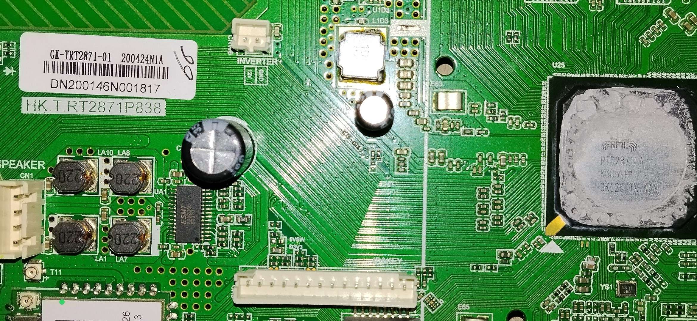

#1   (21.07.2024 20:56:52) [Материал]
Есть вероятность, что нерабочий юзер. На две флешки записывал - не заработало. Возможно заливать нужно с помощью RT809H, т.к. автор пишет "Прошивка лично прошита", ...хотя "Считана лично, но не перепроверял". хз короче.
С дампом с другого места заработал майн.
#2   (22.07.2024 07:24:58) [Материал]
Добрый день, по поводу прошивки она рабочая проверенно, есть нюанс нужно смотреть маркировку процессора иначе не запустится, проверял
#3   (23.07.2024 07:33:43) [Материал]
DNSV, ок, по возможности попробую еще проверить (сравнив процы).
#4   (24.07.2026 01:19:56) [Материал]
DNSV, действительно drinks
Как будет RTD2870MNZ вашу залью.
П.С на фото RTD2871FA
