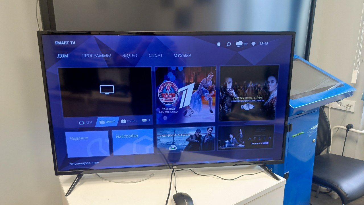

Прошивку запросил напрямую у производителя.
Эта прошивка отличается от той, что есть здесь на форуме (на той совсем другая оболочка и у меня не работал WiFi и пульт ДУ).
Установил, проверил, всё работает.
Способ обновления.
Распакуйте файлы из архива на пустой USB накопитель, отформатированный в файловой системе Fat32
Выключите телевизор из сети.
Вставьте USB накопитель в телевизор.
Зажмите кнопку включения на самом телевизоре и одновременно включите телевизор в сеть.
Начнется обновление (в процессе переустановки ПО может мигать индикатор на корпусе, дождитесь окончания мигания).
Когда закончится обновление, телевизор выключится или перезагрузится (если процесс обновления остановился на 100% - удалите USB накопитель, выключите/включите телевизор в розетку).
