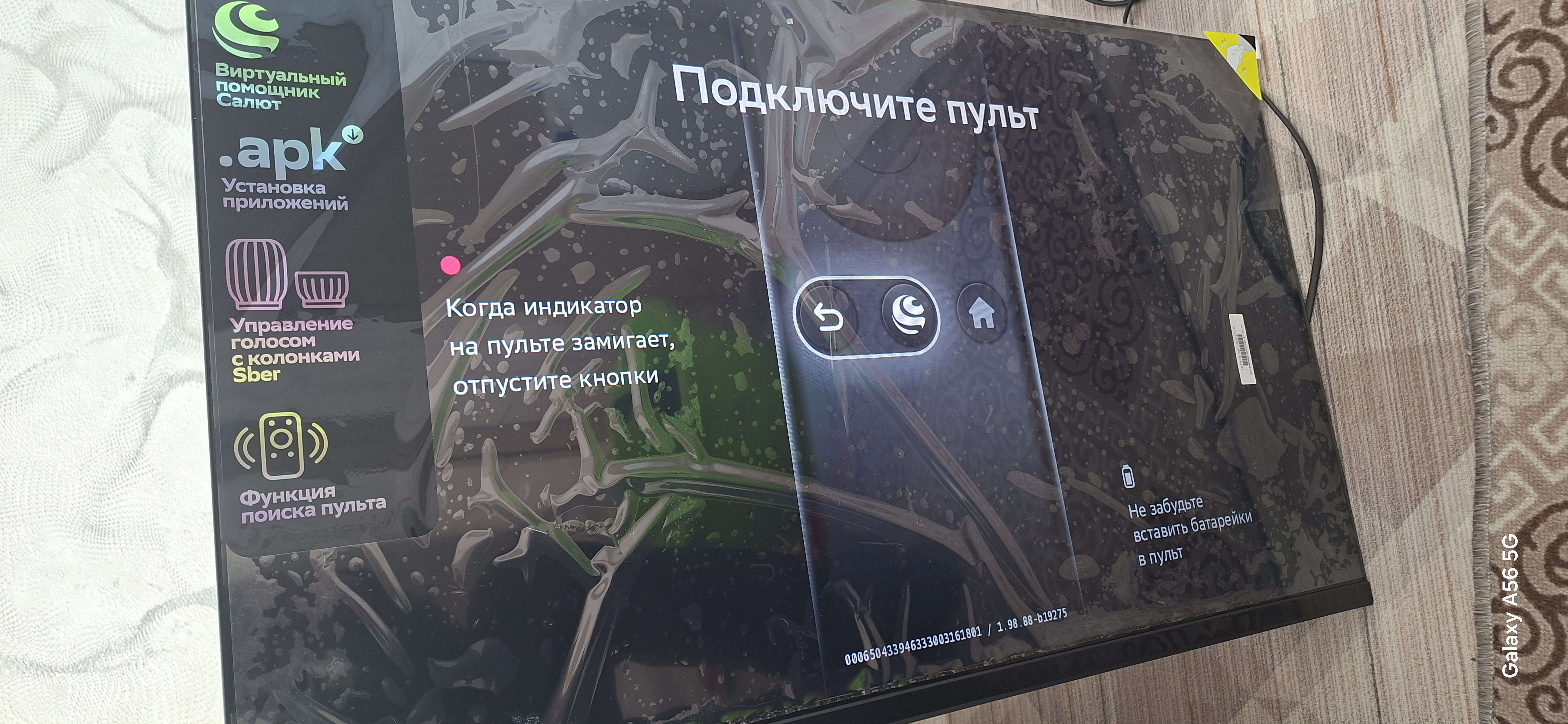

#1   (17.07.2025 11:25:14) [Материал]
рабочая, телик висел на заставке. Шил только user RT809H. После прошивки тел включился с ошибкой, выбрал Factory data reset. Все теперь работает. good
#2   (21.03.2026 12:53:29) [Материал]
Тв sdx 32f3112 прошил программатор т76 .экран ушёл в диагностику . Скачал обновление март 2025 года .
Выкл тв , установил флешку . Флешка стала моргать - оставил на 30мин , выкл тв , убрал флешку , вкл тв pliz всё Ок .
Спасибо за emmc drinks prive_t privet
