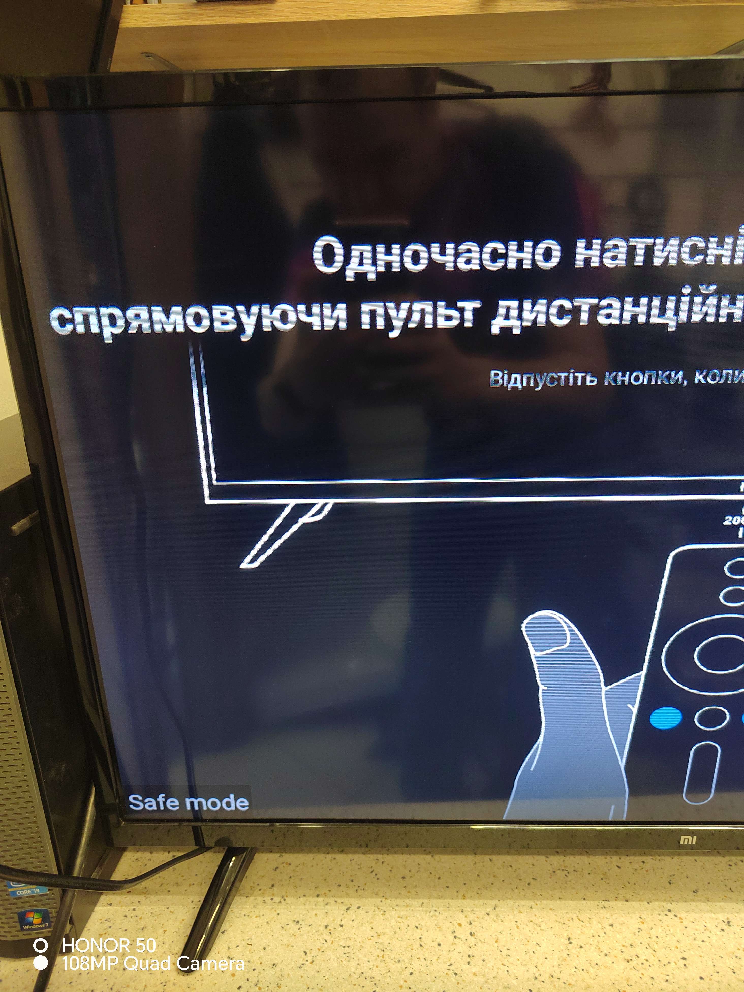

В всех прошивках, все точно как у вас! Скажите пожалуйста, вы как то решили проблему? Перепробовал кучу прошивок, ставил разные матрицы, ничего не помогает, только изо переворачивается, а эти 2 косяка не уходят! В чем косяк интересно происходит!!!!!!!!! Кто знает, подскажите пожалуйста!!!!!!!!!!!!!!!!!!! pliz pliz pliz [img]https://file.remont-aud.net/comment/files/21-12-23-18-03-42_IMG_20231221_221309[1].jpg[/img]

Несколько телевизоров после замены матрицы где требовался переворот прошил этой прошивкой все отлично...А с одним случилась абсолютно такая же ситуация при старте вместо логотипа как на фото и потом после включения из дежурки нет подсветки.Решилось установкой последней прошивки ОТА через рекавери по ссылке в комментариях.Причем не важно сначала ставить ота ,а потом прошивку с переворотом автора или наоборот..,результат положительный prive_t

Нет, проблема именно в прошивке. Лечится кста обновлением на последнюю. В хорошие времена апдейт прилетал через автообновление, но сейчас уж как есть. Апдейт есть на 4пда. И да, после апдейта перевёрнутая прошивка не переворачивается обратно?

Проблема один в один ,решил так за основу взял прошивку для перевернутого изображения ,открыл в Hex редакторе ,скопировал блок MIRROR_VIDEO = False и заменил блок MIRROR_VIDEO = True , также MIRROR_OSD и все пошло.

шьем из архива миррор и заливаем в рекавери апдейт апдейт и будет вам счастье prive_t

Здравствуйте, сколько не прошивал, остаётся в режиме SAFE MODE
#27   (18.07.2025 09:43:10) [Материал]
Подскажите что надо сделать?
#28   (18.07.2025 09:53:41) [Материал]
pliz pliz
#29   (18.07.2025 11:33:27) [Материал]
Убираю режим SAFE MODE кнопками но после выключения из сети режим обратно выходит. Кто знает как устранить?
