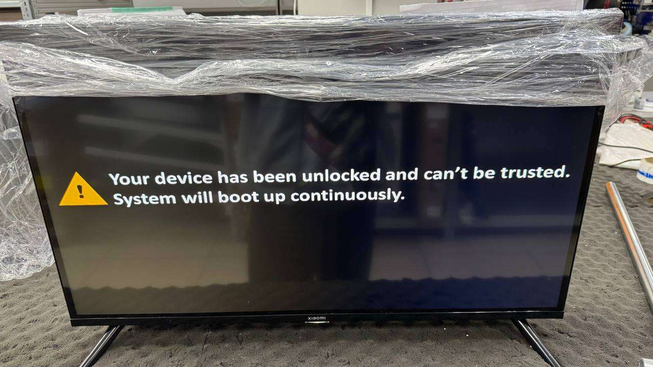

XIAOMI L32M7-EARU Шасси (Main Board): TPD.MT9216.PB796
Пришел с разбитом экраном поставил новый экран за одно считал прошивку перепроверил
Добавил: Athamyuldashev
Считана: UFPI

#1   (10.05.2024 09:59:13) [Материал]
вообще не подает признаков жизни, Пробовал на 3х разных микрах,Вернул старую прошивку-опять ребут, Шил на RT809h , Снять лог почему-то не получается

#3   (13.07.2024 11:05:58) [Материал]
Доброго времени суток, прошивку вашу еще не скачал (баллов нету), но есть у меня стоковая. Так вот, вопрос: Изначально ТВ был в циклоребуте на заставке Mi, накатил прошивку, после чего появилась ошибка "your device has been unlocked and cant be trusted system will boot up". Сталкивался ли кто-то с таким, может бы кто-то в курсе, как решить проблему с ошибкой?!
