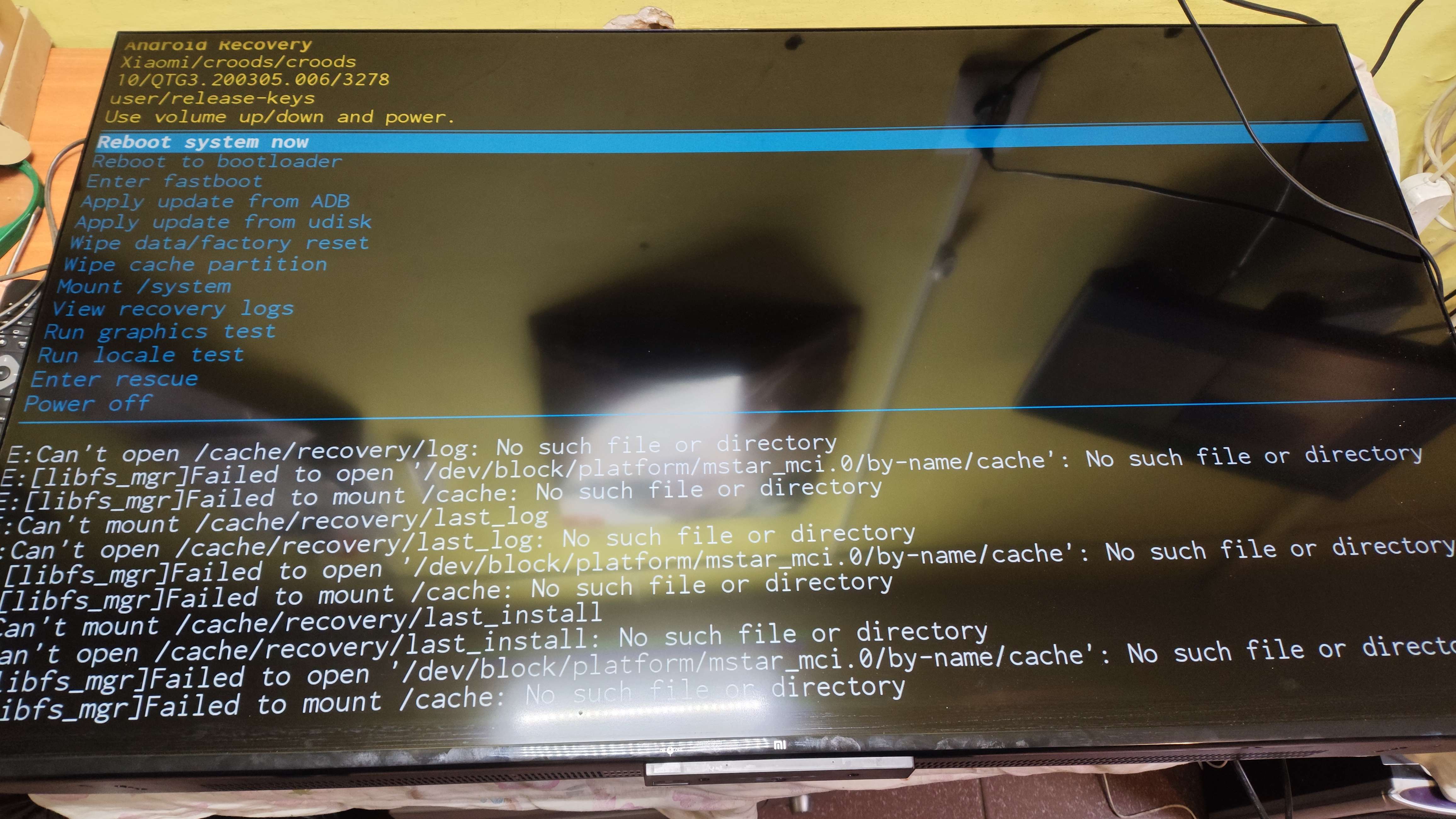

Прошил на модель L50M6-6ARG, EMMC THGAMRG7T13BAIL и картина та же, висит на MI, в рекавери входит, но не делает хард ресет и куча ошибок, что не может смонтировать кеш и тд. Флеш верификацию прошла
#5   (20.02.2025 12:04:41) [Материал]
Может флешка уже всё, сейчас у меня такой же аппарат
#6   (27.02.2025 15:47:39) [Материал]
Прошил в L43M6-6ARG, EMMC KLMAG2GEND-B031. Шил только USER, буты на всякий случай перезалил родные. При первом включении телевизор самостоятельно сделал сброс, после чего всё заработало.
