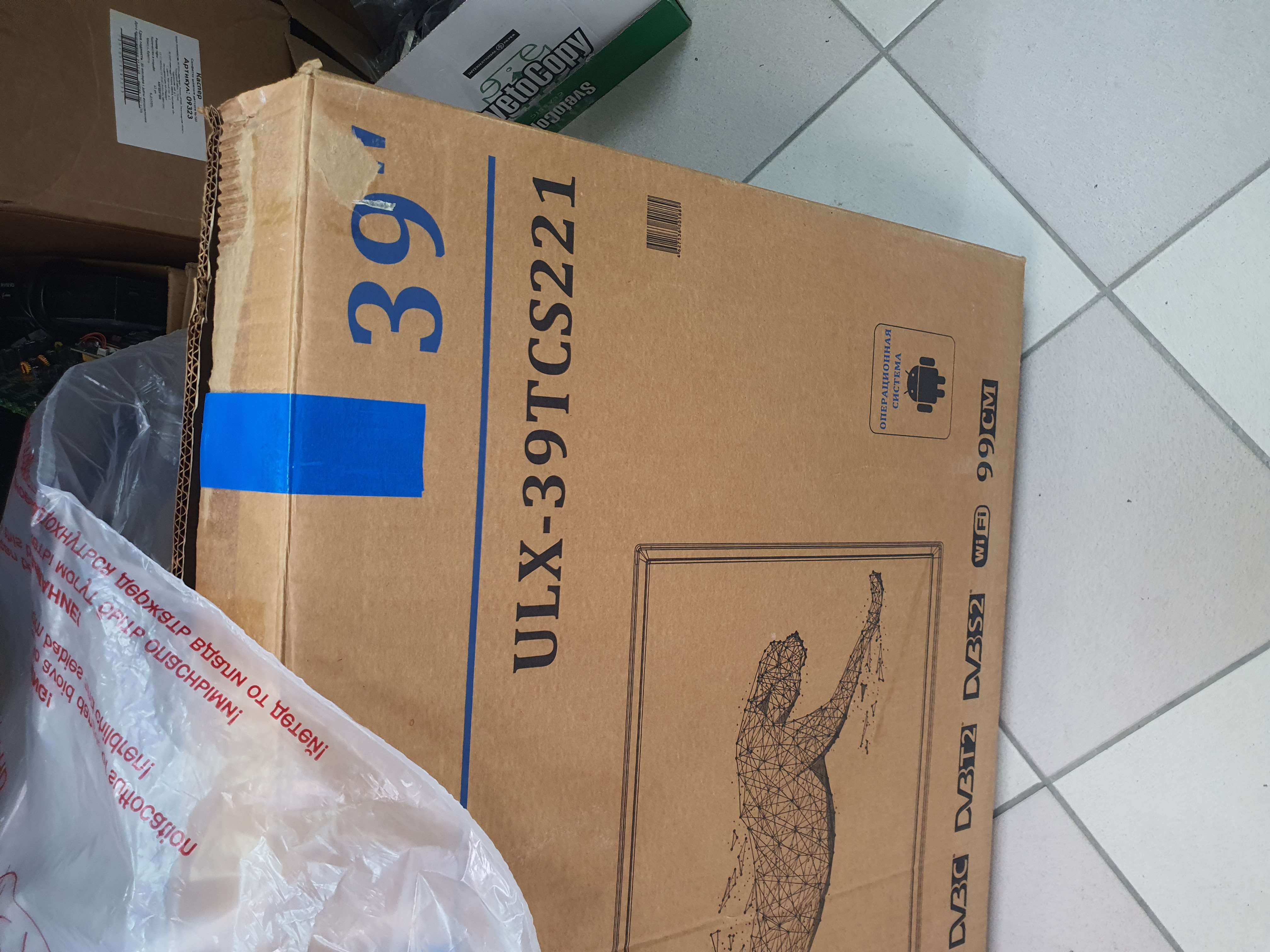

YUNO ULX-39TCS221 Шасси (Main Board): CV358H-T42
флешка до 8гигов отформатированная в FAT32. Распаковываем архив во флеху,нажимаем вкл, втыкаем в сеть, как загорелся синий экран отпускаем вкл, курим
Добавил: Qqqqpppp1973
Список микросхем в архиве: затерто
CPU/MCU: под радиатором
PDP/LCD/OLED Panel: LC390TU2A
Размер файла: 517.20Mb
Прошивка добавлена: 13.07.2021 в 12:02:36
