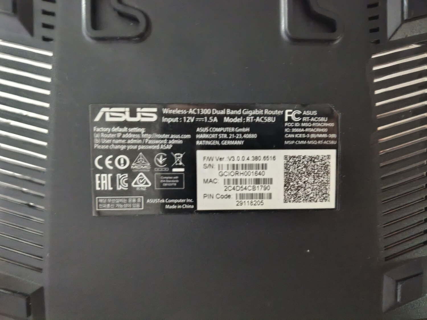

На наклейке указан именно WAN MAC. В данном случае F8:F0:82:B5:35:ED

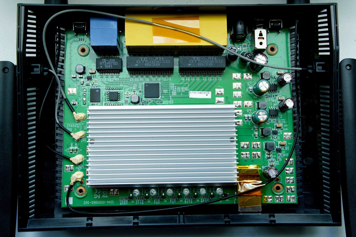

Перед чтением прошивки маршрутизатор сброшен на настройки по умолчанию (192.168.88.1, admin, без пароля).
На фото плата с которой считана прошивка (МАС-адрес и серийный номер).
На фото маршрутизатор с которого считана прошивка.

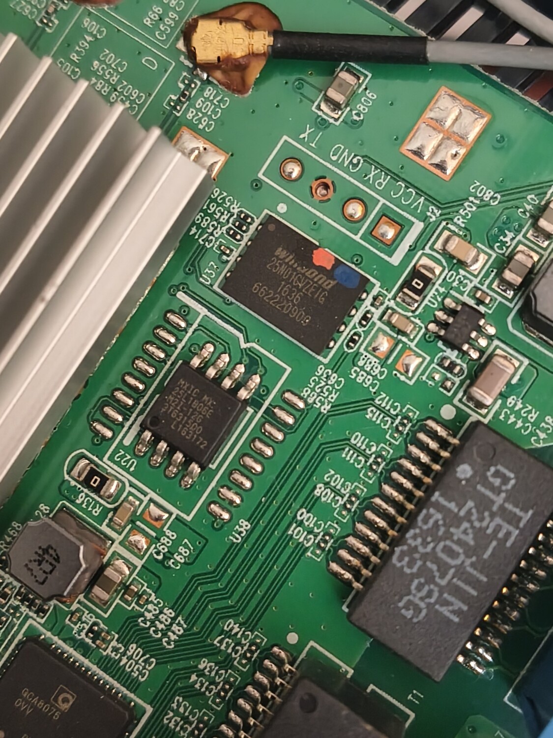

CPU = RTL8382M / RAM = NANYA NT5CC128M16JR-EK / FLASH = GD 25Q256DFIR

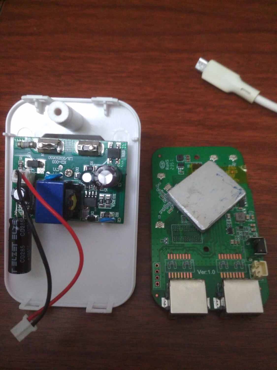

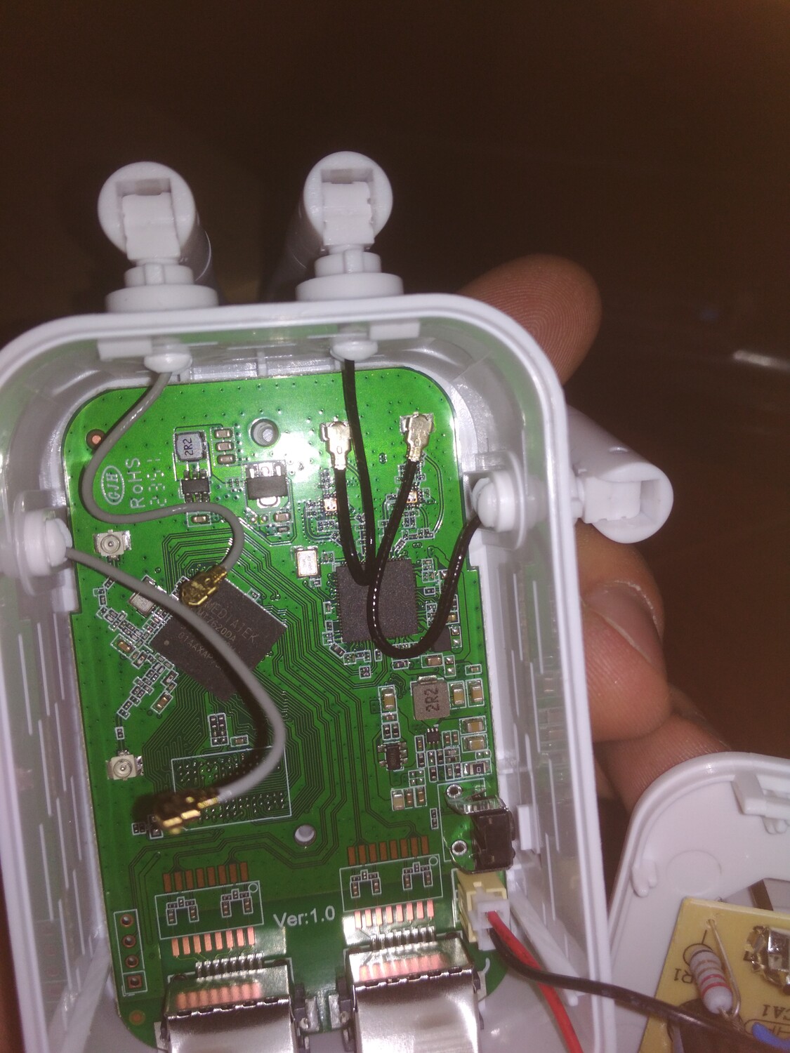

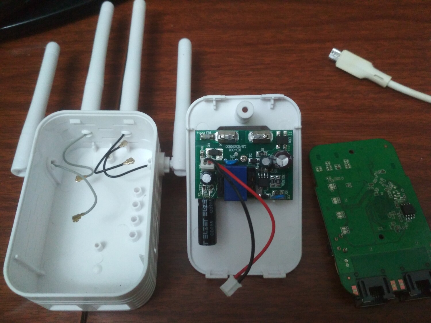

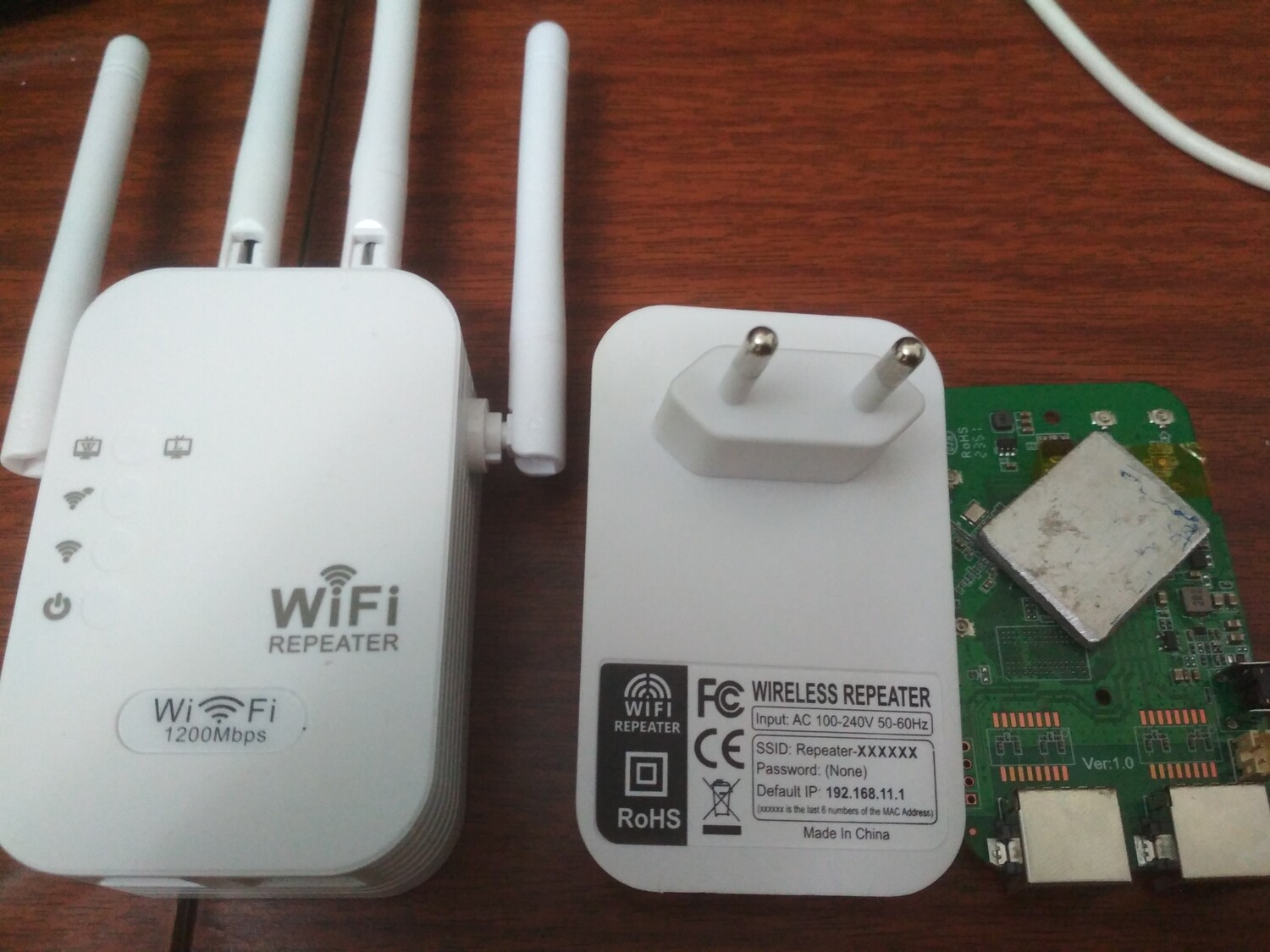

Китайский, двухдиапазонный NoName WiFi репитер с OZON. Вышел из строя после поломки БП. После ремонта не завелся (моргал значок wifi, при этом ни по wifi, ни по ethernet не виделся), найденная прошивка от похожего аппарата без внешних антенн результата не дала. Купил новый, похожий, разница немного в схемотехнике и цвете светодиодов, слил прошивку с нового аппарата, залил в старый, старичок ожил.
