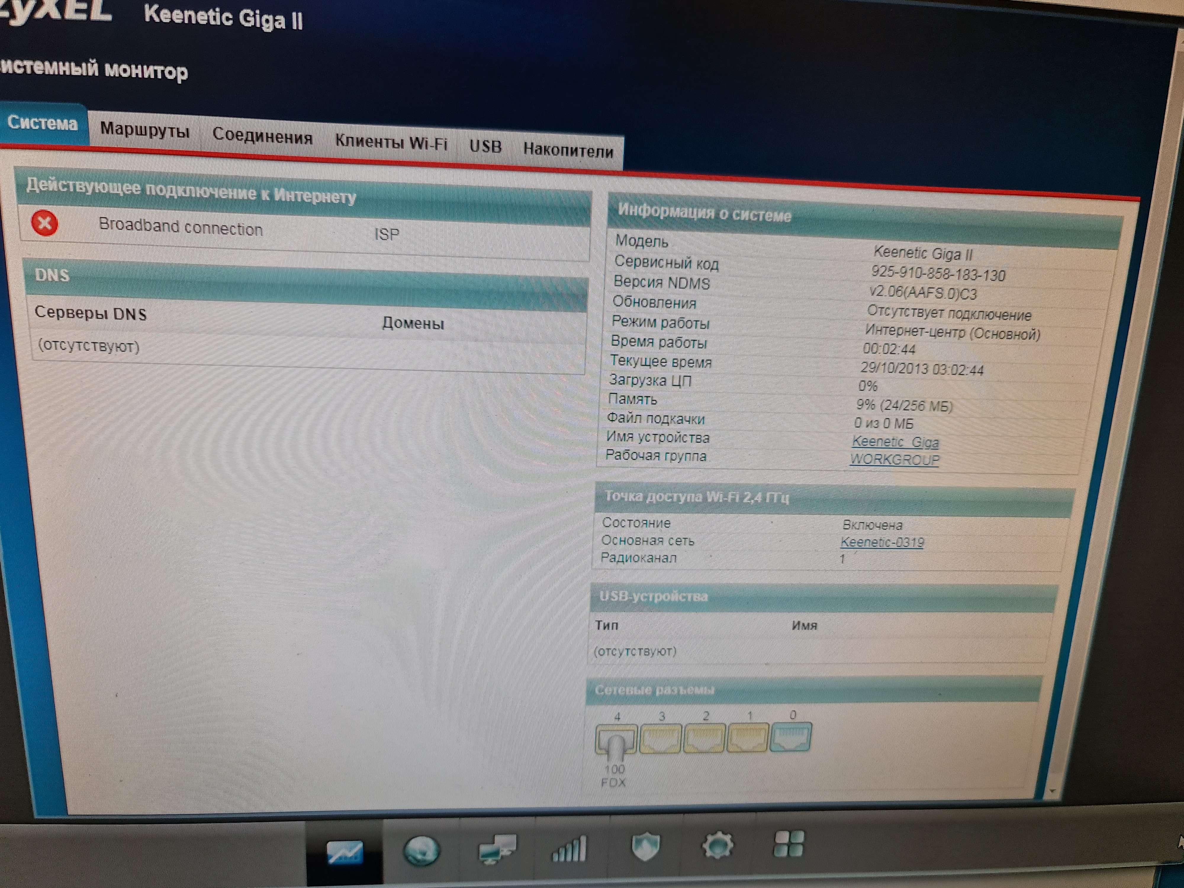

Роутер был обновлен до последней версии, сброшен, после чего считал прошивку и перепрошил ей же. 1 прошивка выложенная на этом сайте не завела роутер, пропадала даже индикация, восстановил другим способом и считал дамп на будущее.

#2   (28.10.2022 18:11:12) [Материал]
Дамп рабочий. Роутер ожил. Спасибо за дамп.
Не хотел раздавать айпи по лану и по вайфаю. На веб морду соответственно не заходил. Сброс не помогал. Через родную утилиту и tftp не шился.
