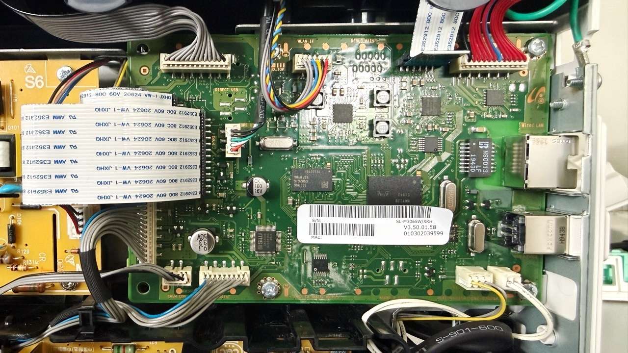

Программа написана лично и для своих нужд. Для написания использовались дампы и файлы с данного форума.
Программа позволяет прошивать Xerox B205 для отвязки от чипов с сохранением серийных номеров и MAC.
Проверено на 100+ принтерах.
Программа работает только с программатором CH341 (черный)
Серийные номера, MAC - адрес останутся прежние.
Инструкция:
(пункт 4 можно пропустить)
1. Выпаиваем EEPROM 24C256 с обратной стороны платы
2. Подключаем к программатору CH341 (драйвера находятся в папке с программой)
3. Запускаем программу PrintersFixPatch.exe
4. Нажимаем "Считать EEPROM", программа прочитает EEPROM и автоматически сохранит резервную копию в папке "dumps_EEPROM_XEROX_B205". Необходимо убедиться, что в программе отобразятся корректные сведения о принтере (S\№ платы (находится на наклейке на плате), S\№ устройства (находится на наклейке на задней части принтера), MAC - адрес (находится на наклейке на плате))
5. Нажимаем "АВТОПАТЧ", программа прочитает EEPROM и автоматически сохранит резервную копию в папке "dumps_EEPROM_XEROX_B205". Автоматически произойдет перенос серийных номеров и MAC - адреса и запись патченой прошивки EEPROM.
6. Впаиваем обратно EEPROM 24C256
7. Ставим плату на место, подключаем все провода обратно, за исключением CRUM
8. Подключаем принтер по USB к компьютеру (драйвера должны быть установлены, других принтеров не должно быть подключено по USB)
9. С открытой крышкой отсека для картриджа зажимаем кнопку включения на передней панели и вставляем провод питания. (На дисплее будет написано "Wait image").
10. После того как принтер определился в диспетчере устройств нажимаем кнопку "Прошить" в блоке "Прошивка NAND".
11. После окончания загрузки прошивки в принтер дожидаемся окончания прошивки принтера. На дисплее принтера будет отображаться прогресс. После завершения прошивки принтер самостоятельно перезагрузится и готов к работе.
Также в архиве дамп NAND и EEPROM аппарата из коробки, который ни разу не включался.

НЕ пойму для чего эта прога. Для прошивки данного принтера как и многих других нужно EEPROM и фикс под него.
#2   (04.04.2025 13:18:42) [Материал]
В программу всё включено, и eeprom и fix, программа автоматически подставляет родные серийники и т.п и заливает их в eeprom. В наличии больше ста таких аппаратов и вручную каждый дамп править такое себе удовольствие. Программа написана для "автоматизации" процесса: выпаял, прошил, впаял, дошил и готово. Если маки не править в одной сети с одинаковыми маками работать не будет.

а как быть с версией прошивки 85.000.60.000
прошьётса?
#10   (04.06.2026 10:48:59) [Материал]
Может если для этой версии фикс не работает, то прошить дампом и nand и eeprom?

A SL-M3065W/XRH версию тоже поддерживает Ваша программа или только XR?
#9   (04.06.2026 10:46:21) [Материал]
Судя по фото которые у меня остались делалось именно для SL-M3065W/XRH. Без H в конце бегло и в интернете не нашел, поправьте если не прав. Делал для одной большой партии в своей организации, все одинаковые. Пока писал принесли новый на прошивку. разберу допишу. smile
#11   (04.06.2026 15:38:14) [Материал]
Именно SL-M3065W/XRH, видимо пропустил букву при выкладывании прошивки. В любом случае не нашел варианта без "H". aggressive
