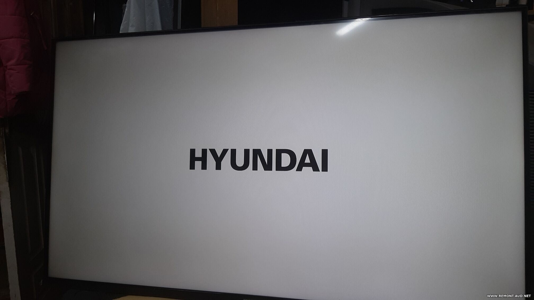

Цитата segor ()
Даже поз. номера совпадают, повезло
Это точно...
Отвалившийся резистор RB26 я нашел. И причина выхода из строя: сильная утечка конденсатора CB6
Аппарат на прогоне
Решено

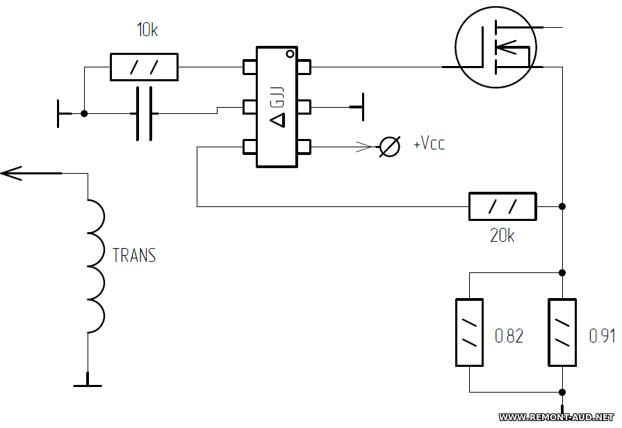

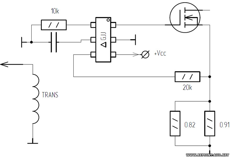

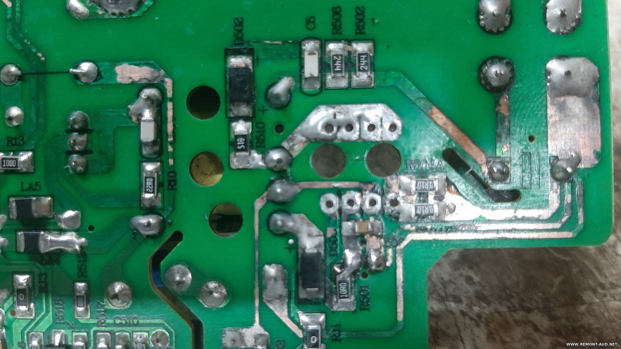

AlexBurns Дата: Пятница, 09.10.2026, 17:05:26 | Сообщение # 15 | Тема: Hyundai H-LED40BS5002 | Отредактировал: AlexBurns - Понедельник, 12.10.2026, 09:37:41
Литератор
Сообщений: 2375
Имею плату от ТВ
Микросхема UB1 - Led Driver
Маркировка
Первая строка: 7988A
Вторая строка: OLO 17
Корпус: SOT23-6
Фото
Резистор RB26 нагрелся и отвалился. Между 2 и 5 выводом КЗ.
1 - CS
2 - GND
3 - OUT
4 - не рисовал
5 - Vcc
6 - не рисовал
