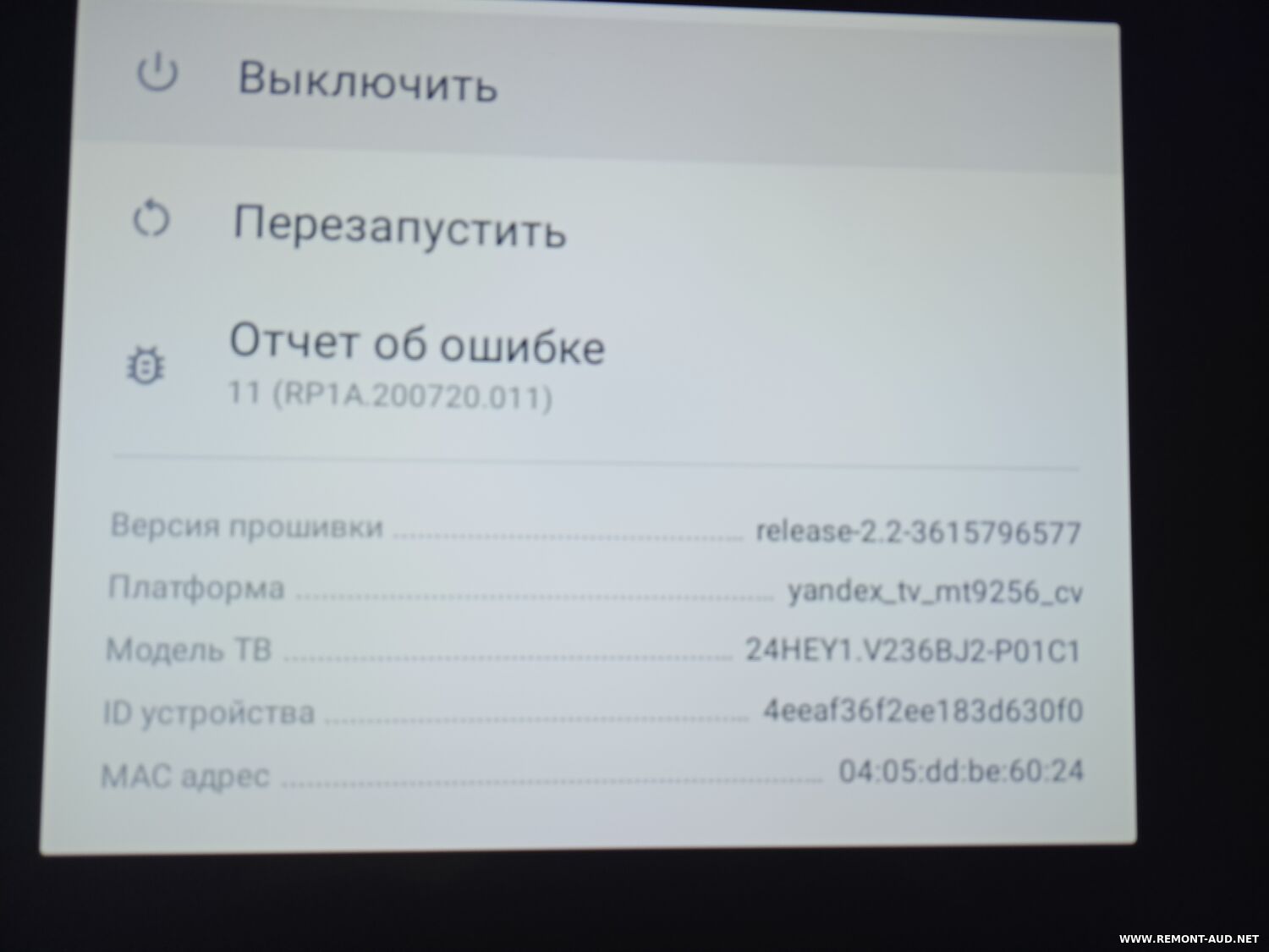

Цитата rosteh2424 ()
что UART пишет?
UART:
eMMC used life: 10~20%
После многократных бесполезных нажатий кнопок на пульте неожиданно появилось нижеследующее окошко и снова на нажатия кнопок ТВ никак не реагирует.
Прошивка USB для этого ТВ в природе существует?
Добавлено (06.03.2026, 19:31:59)
Подключился к eMMC по ISP. Лог определения eMMC:
Сейчас eMMC бэкапится.
Добавлено (07.03.2026, 04:15:35)
Прошил раздел user этим дампом и телевизор заработал. Сделал FactoryReset, обновил ПО через интернет и снова сделал FactoryReset.
P.S. На этом шасси при замене eMMC на новую необходимо пропатчить раздел boot1, чтобы в rpmb прописалась привязка к CPU. Информацию как патчить boot1 не нашёл.
P.P.S. Когда единовременно поступает много заказов на ремонт телевизоров, очень легко впасть в немилость. Подключение к UART (PuTTY) по быстрому через гнездо Service (Jack 3.5) не работает. Когда дошла очередь до этого телевизора, подключился к UART подпайкой к соответствующим точкам на плате.
