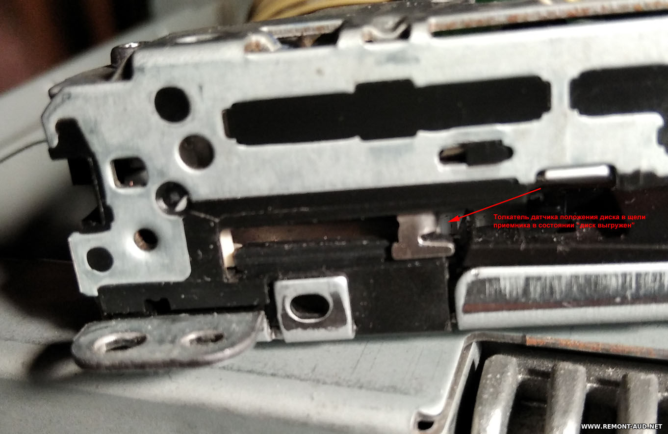

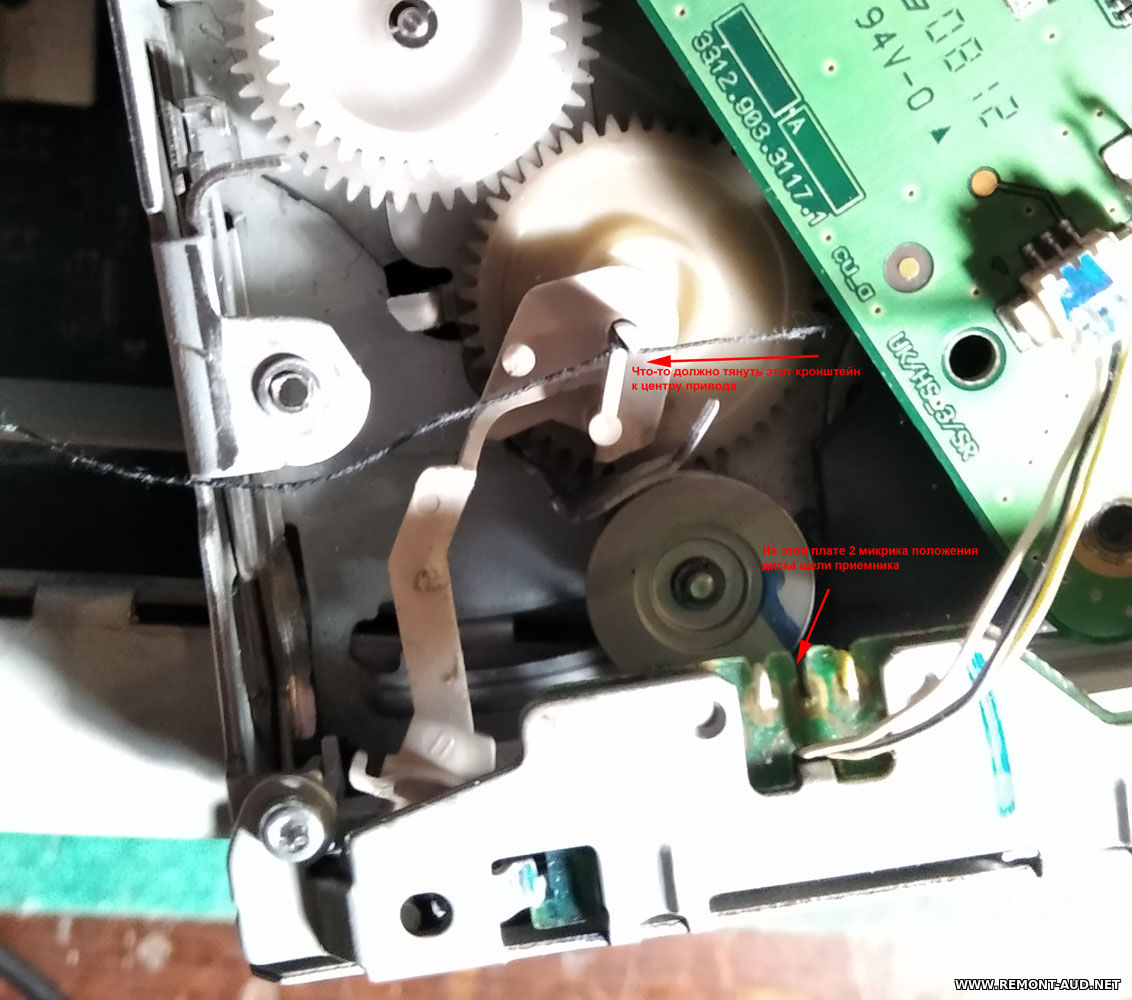

Коллеги. Пожалуйста посмотрите, что-то должно тянуть (толкать) указанный стрелкой кронштейн к центру привода.
Привязал нитку для эксперимента smile Если подтягивать ее вправо по фото, диск выходит нормально. Если не подтягивать, планка датчика загрузки блокируется в крайнем левом положении, что означает "диск загружен". При этом с другого датчика приходит сигнал "диск выгружен". Привод блокируется и ни на что не реагирует до тех пор пока не вернешь планку датчика в исходное состояние.
