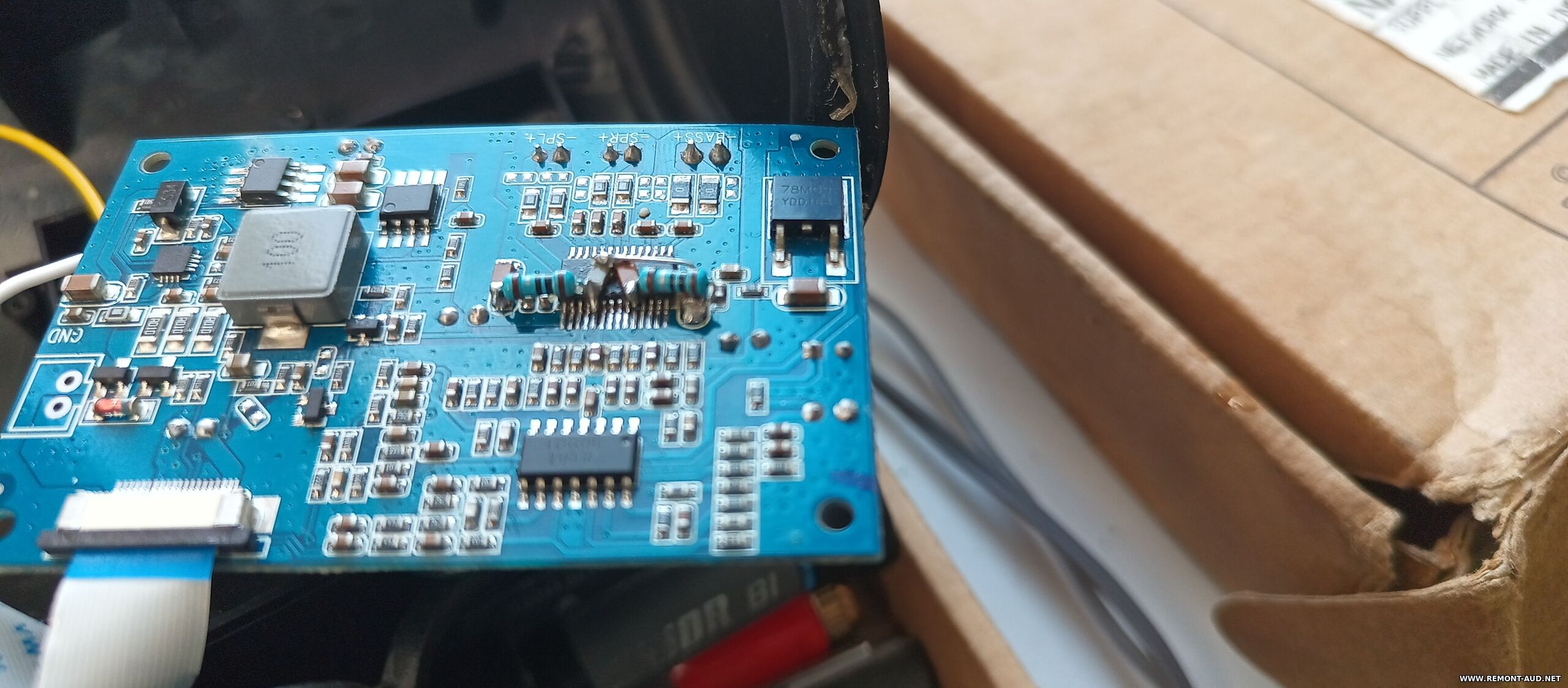

xj_ussr Дата: Вторник, Сегодня, 12:17:37 | Сообщение # 1 | Тема: Hopestar H20 | Отредактировал: xj_ussr - Вторник, 27.10.2026, 12:18:12
Сообщений: 1
Спасибо топикстартеру, реанимировал Hopestar H20 путем запайки CS8688C с Озона. Да, в лоб она она не заработала, пришлось курить инет и искать причину. Благодаря теме просто поднял 2 ноги, и через резисторы 10 Ом подтянул к питающим линиям. Ну и блокирующие конденсаторы подкинул после резисторов.
