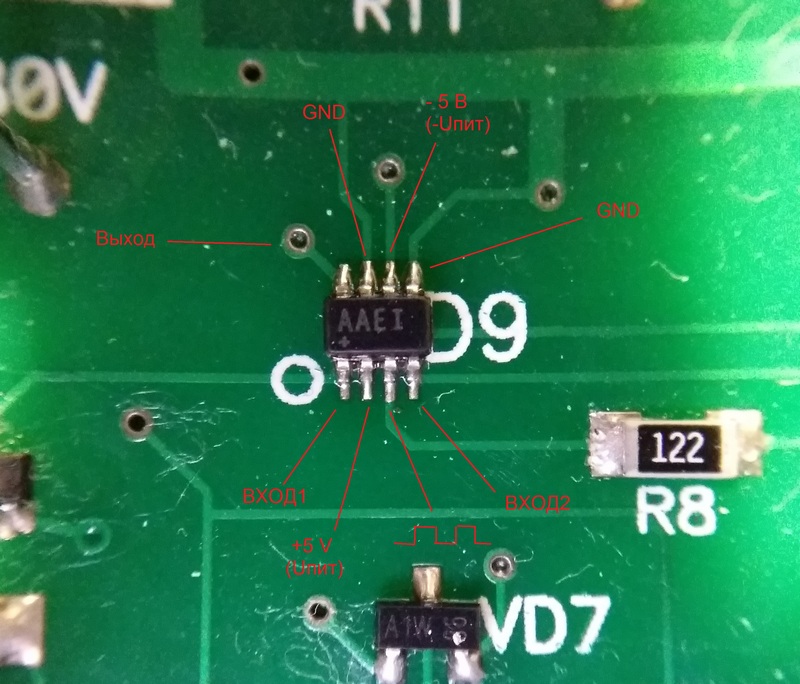

Vander Дата: Среда, 10.05.2017, 13:24:53 | Сообщение # 72 | Тема: Помогите опознать ИМС SOT-23-8 | Отредактировал: Vander - Среда, 10.05.2017, 13:38:50
Сообщений: 106

Vander Дата: Среда, 10.05.2017, 09:18:42 | Сообщение # 73 | Тема: Помогите опознать ИМС SOT-23-8
Сообщений: 106
Цитата ФАРТ ()
Чуток забыл...
Ещё надо бы смотреть на дату редакции даташита, и, возможно, сравнивать с датой изготовления комплектующего (если на корпусе есть соответствующая маркировка) или изделия в целом, в котором установлено это комплектующее.
Vander Дата: Понедельник, 08.05.2017, 22:14:41 | Сообщение # 74 | Тема: Помогите опознать ИМС SOT-23-8
Сообщений: 106
Цитата segor ()
А чем, маркировка из даташита не устраивает?!
Даташит, ссылкой на который поделился BigUh, по всей видимости отличается от того, который нашли Вы.
Цитата BigUh ()
http://chip.tomsk.ru/chip/chipfile14-x.nsf/all/47257D440013B434C625708800576C09/$File/MAX4564.pdf
Я, полагая, что это действующий даташит, не стал искать другой.
Vander Дата: Понедельник, 08.05.2017, 10:28:18 | Сообщение # 75 | Тема: Помогите опознать ИМС SOT-23-8
Сообщений: 106
Цитата BigUh ()
Маркировка представлена на Таобао
О, надо же, не знал про такой способ поиска комплектующих по маркировке. Спасибо за совет!
