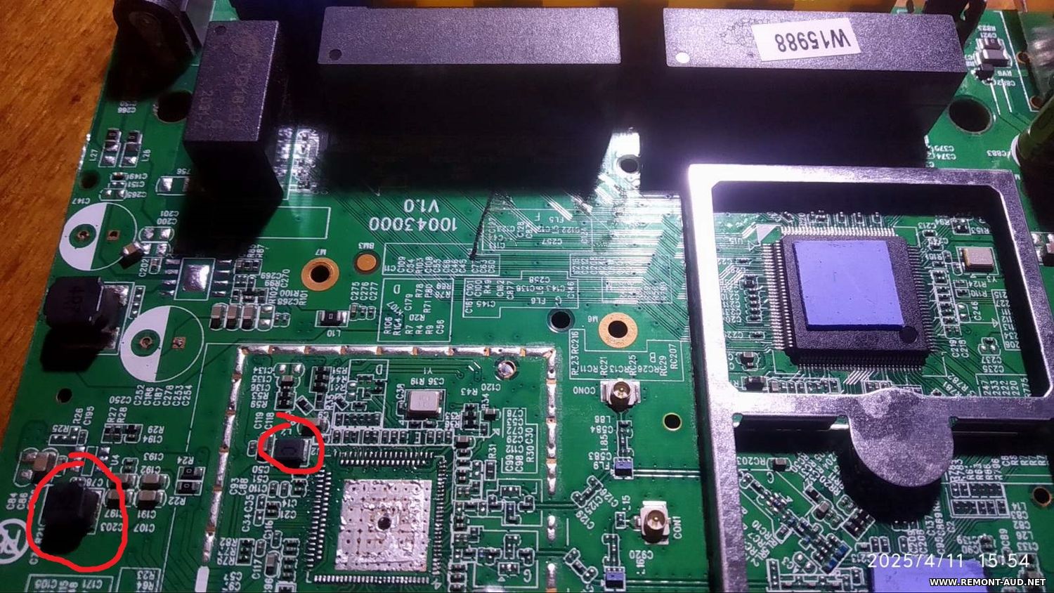

Tenda AC19,Main-10043000 V1.0
Geman Дата: Пятница, 09.05.2025, 09:49:00 | Сообщение # 1 | Отредактировал: Geman - Пятница, 05.06.2026, 05:15:58
Сообщений: 251
Какое питание на дроселях?
Добавлено (27.03.2026, 23:40:42)
Питание ZTP7194S(U5)
QW SY6280AAAC sot23-5(U11)
JW JW5057C sot23-6(U3,U4)
JW JW7115-2 sot23-5(U9)
A007 ZTP7001 TSOT-23-5L (U13)
Добавлено (05.06.2026, 05:15:48)
RTL8814BR QFN-под замену.все порты пробиты.
