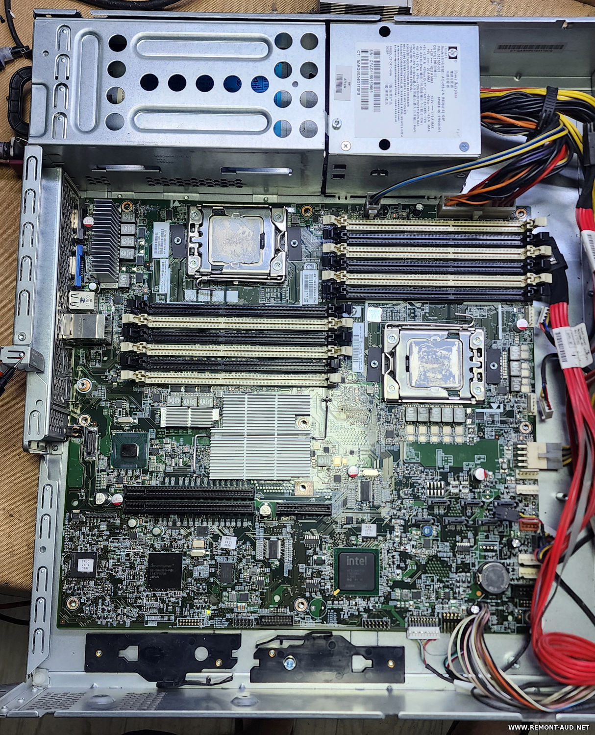

Всем доброго времени суток!
Парни нужна помощь
Притащили сервер hp proliant dl180g6
нет вторичных питаний, на проце памяти и почти на всех дросселях
На плате мигает индикатор BMC
На микросхеме bios напруга есть
Флешка BMC запитана обмен присутствует
Короткого ни где не нашел
Пробежался по шимарям на которых нет напруг по энаблям, их нет.
Кто рулит питаниями на плате, в какую сторону смотреть?
Материнская плата - 608865-001
