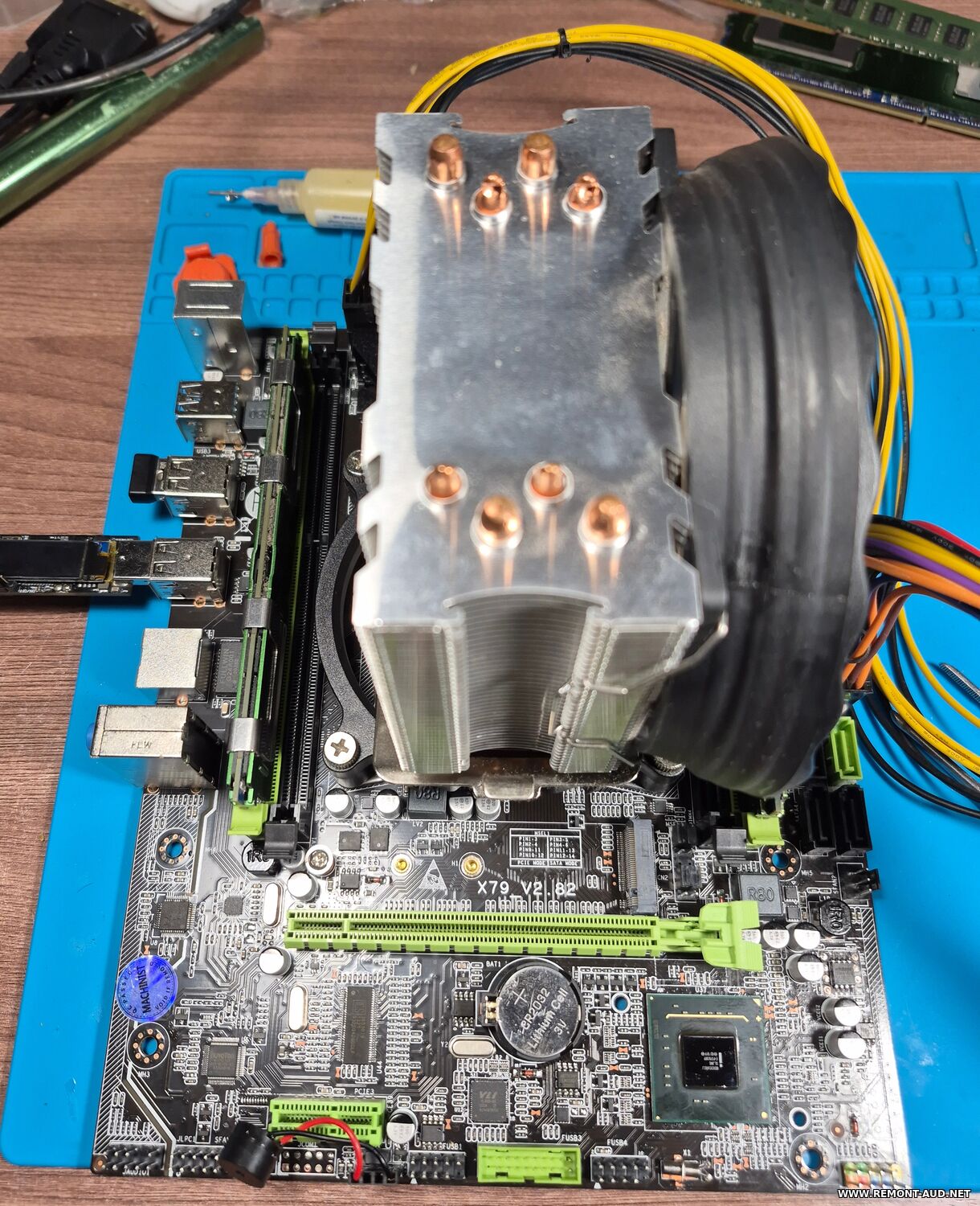

igor43nv Дата: Понедельник, 23.02.2026, 17:39:29 | Сообщение # 1 | Отредактировал: igor43nv - Понедельник, 23.02.2026, 18:31:26
Сообщений: 76
Материнская плата Machinist X79_V2.82. Флэш 25Q64JVSIQ. Хаб BD82C602J. Материнка запускается, нет инициализации, спикер молчит.

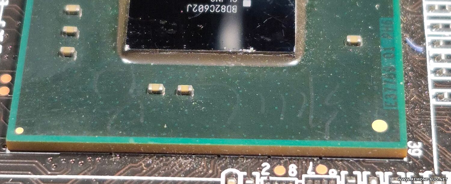

Подключаю материнку к БП. Осциллографом на 5 и 6 выв. флэш примерно 760mV, после нажатия кнопки "старт" очень короткая пачка импульсов амплитудой 3,4V, и падает до 0. Больше никакой реакции, процессорный кулер работает. Генерация на кварцах есть. Замеры сопротивления хаба BD82C602J на керамике распаянной на подложке хаба дало 21 Ом.
Для начала хотел прошить биос, но не могу найти дамп именно на данную версию материнской платы. Может кто поможет?
Системник был в эксплуатации года 3. Утверждают что в него вообще не лазили, просто пару дней назад перестал загружаться.

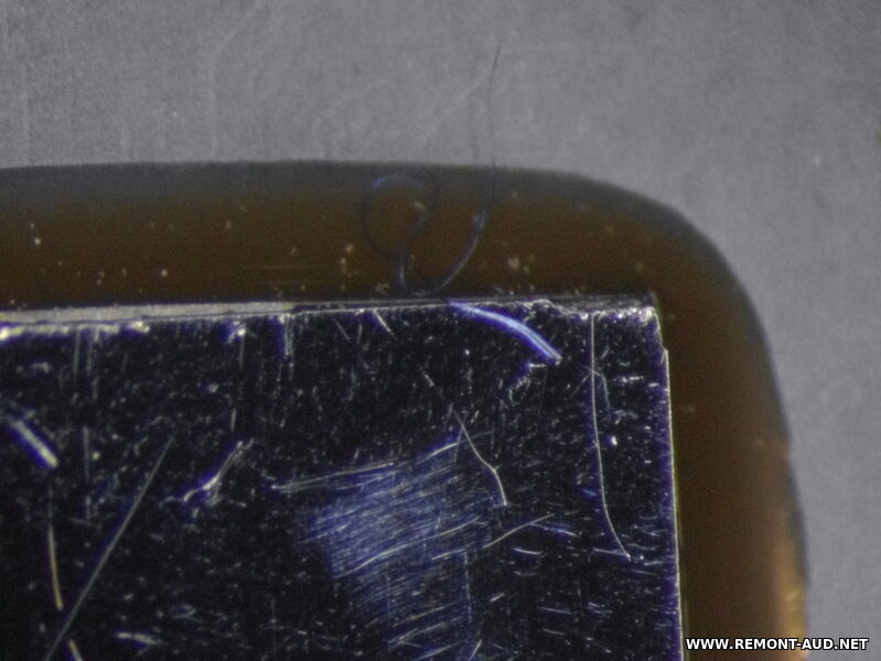

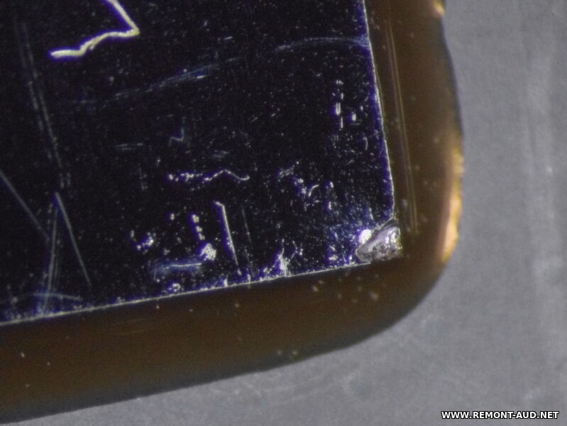

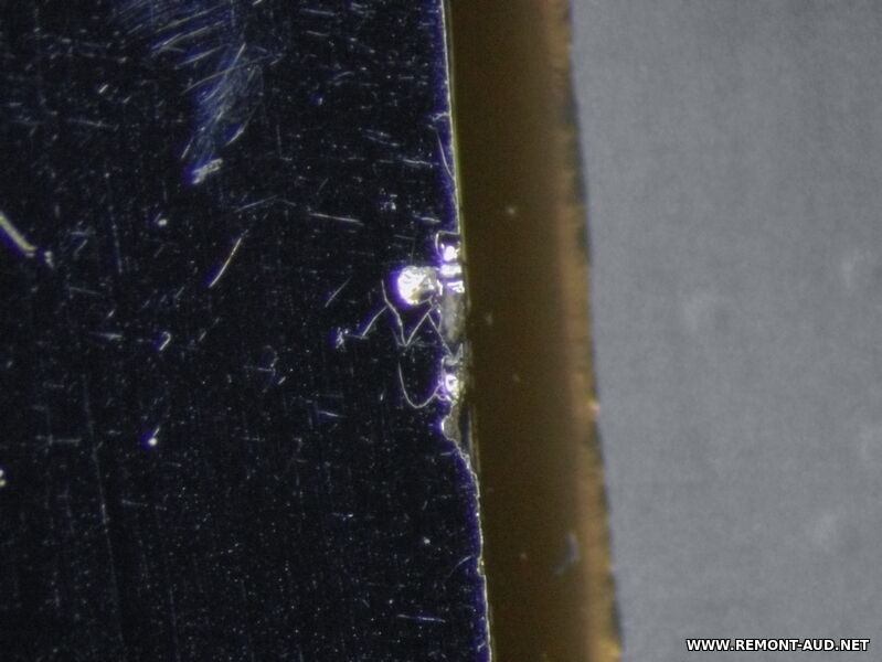

Нехорошие такие сколы на хабе
