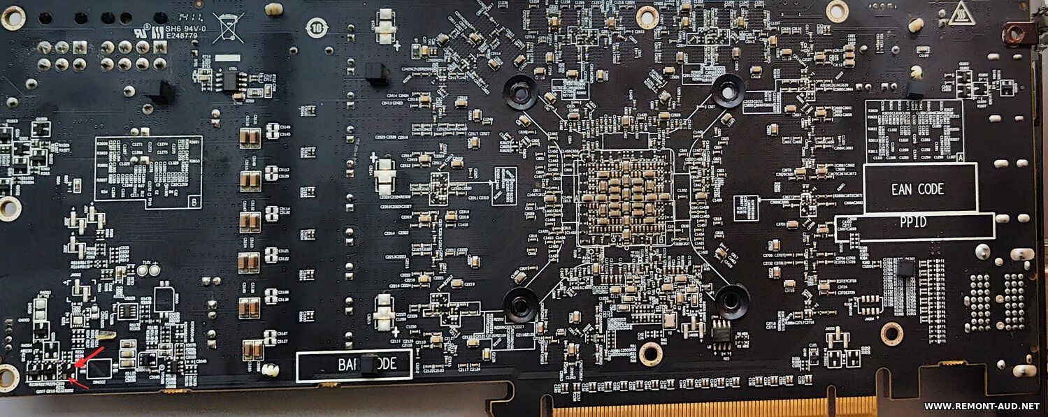

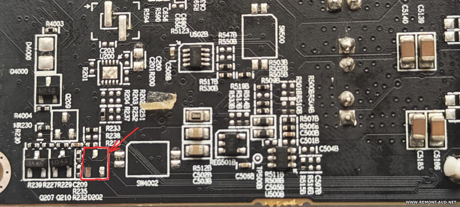

Приветствую! Прошу помощи в идентификации сбитого компонента на видеокарте AXR9 290 4GBD5-PPDHE.
Элемент был поврежден на тыльной стороне платы (под бэкплейтом), в левом нижнем углу.
Фото с отметкой места прилагаю. Заранее спасибо за помощь!
По маркировки диод, только вопрос, ли там сдвоенный диод Шоттки что-то типа BAT54S ?
Добавлено (04.05.2026, 10:44:39)
Проблема решилась, нашел в донорах WV4, со схемы от MSI R9 290 (R9 290 GAMING 4G) MS-V308 там есть d202
Спасибо за помощь @ruzalit.
