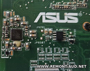

Ноутбук ASUS A52J, пришёл с нестабильной работой звука в динамиках (пропадал звук), ОС Windows 10.

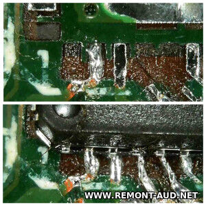

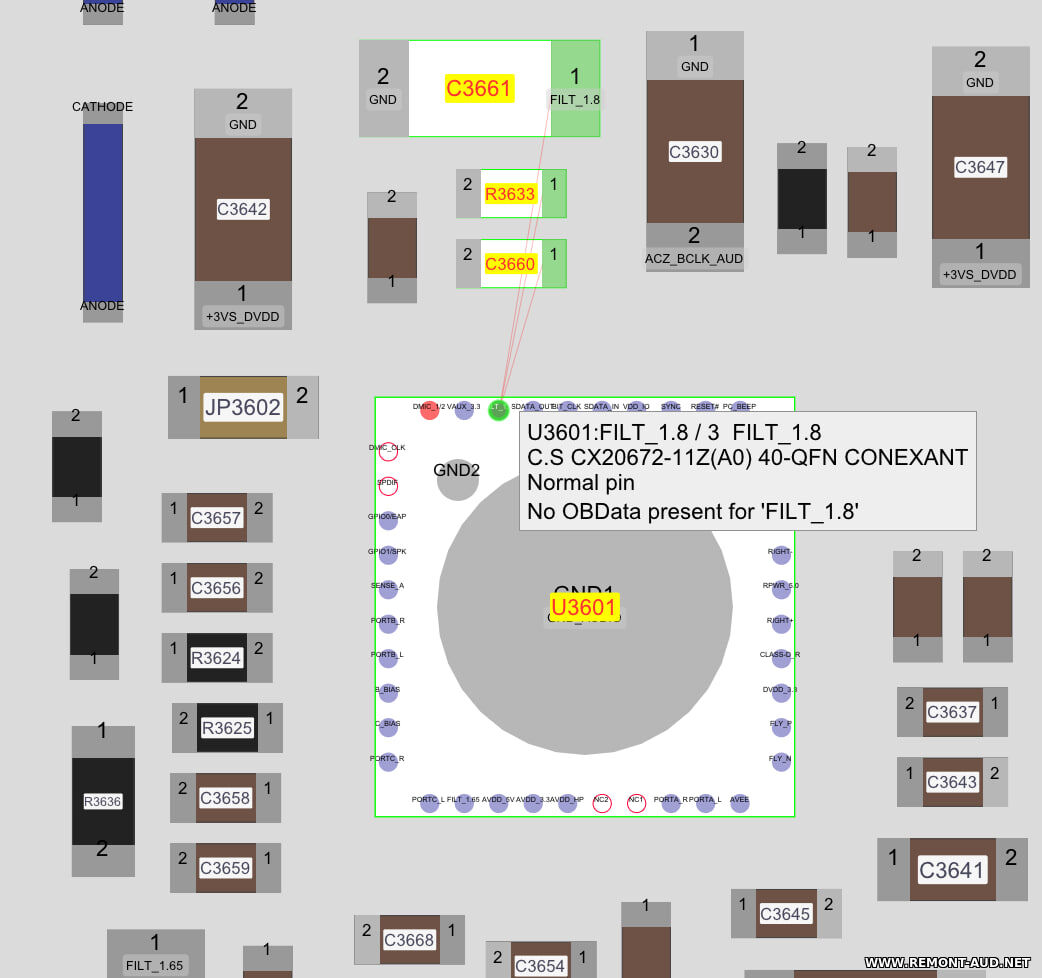

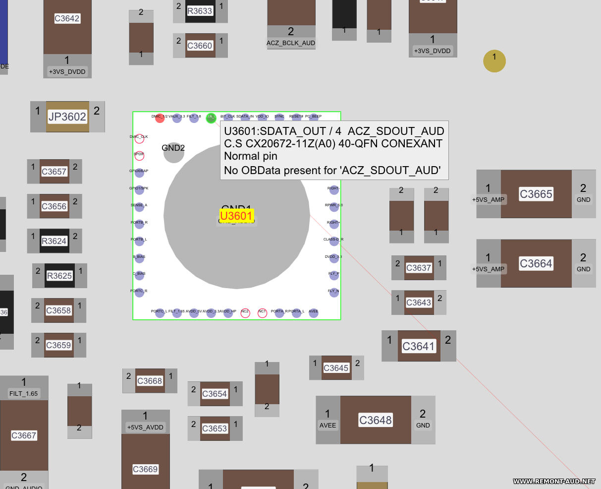

Грелась микросхема аудикодека CX20584-11z (U3601), микроскопа нет, при помощи лупы и телефона восстановил дорожки FILT_1.8, SDATA_OUT и заменил сам аудиокодек CX20584-11z (U3601).
- FILT_1.8 подтягивались C3660, R3633, C3661

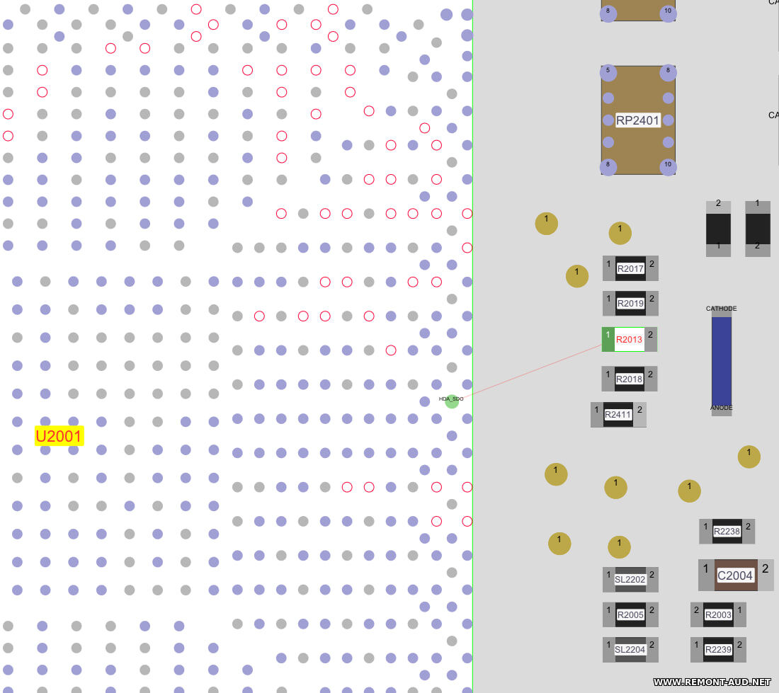

- SDATA_OUT подтягивалась на R2013 и далее в хаб BD82HM55 (U2001) в точку HDA_SDO
Звук на динамиках теперь работает стабильно и не пропадает, а вот звука на разъём mini-jack совершенно нет и не могу восстановить, но при этом реакция на вставленный штекер от наушников происходит и ОС переключает на наушники.
Подскажите, что упускаю, мне нужно по точке SENSE_A смотреть?
P.S. Вот ещё, что вспомнил по линии SENSE_A при не вставленных наушниках 3.4в, а при установленных наушниках опускается до 2.9в.
P.S. Уже и гнездо mini-jack менял, без изменений
