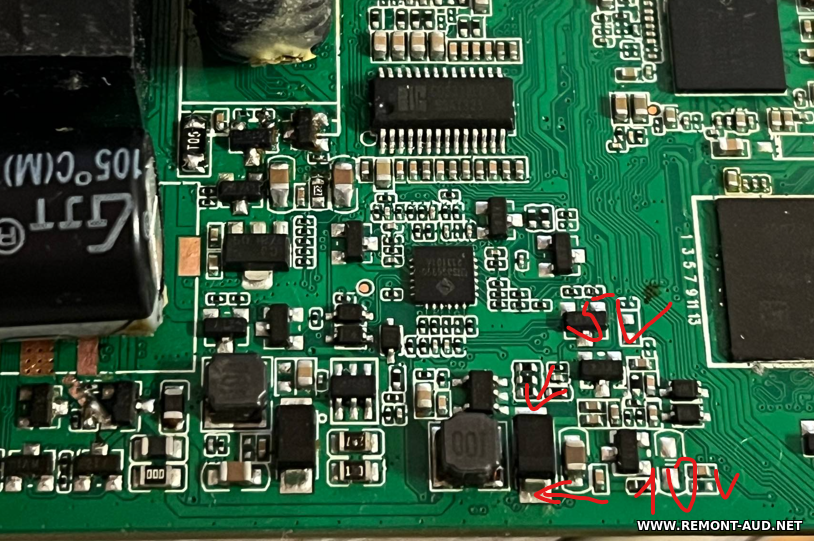

roy_wash Дата: Вторник, 11.08.2026, 00:24:15 | Сообщение # 1
Сообщений: 20
Мои познания в ремонте данного вида техники: Начинающий (делаю первые шаги)
Наличие схемы: нет
Плата: AJ-002-MB-VER1.6
Предыстория, разовый запуск с потуханием картинки, при попытке считать дамп обрывалась на 2гигах, снятие памяти показало, что EMMC полуживая, была успешна заменена: EMMC, MT3540-F25, STI9287С, два резистор(1R0, 2R7) возле драйвера подсветки, транзистор AO3401A по питанию матрицы, после всех манипуляции получилось залить дамп через SPFlash, получил в итоге запуск похожий на бутлуп, загорается лого и тухнет и так по кругу, есть два момента которые вводят в ступор, почему выход на подсветку звонить с земля накоротко на два + и -, и вот на до попытки старта на диоде 5v с обоих сторон, но как только запускается подсветка 10v, в этот момент греется контроллер mt6323lga, и видимо срабатывает защита и все по новой, подскажите в какую сторону копать, уже не понимаю
