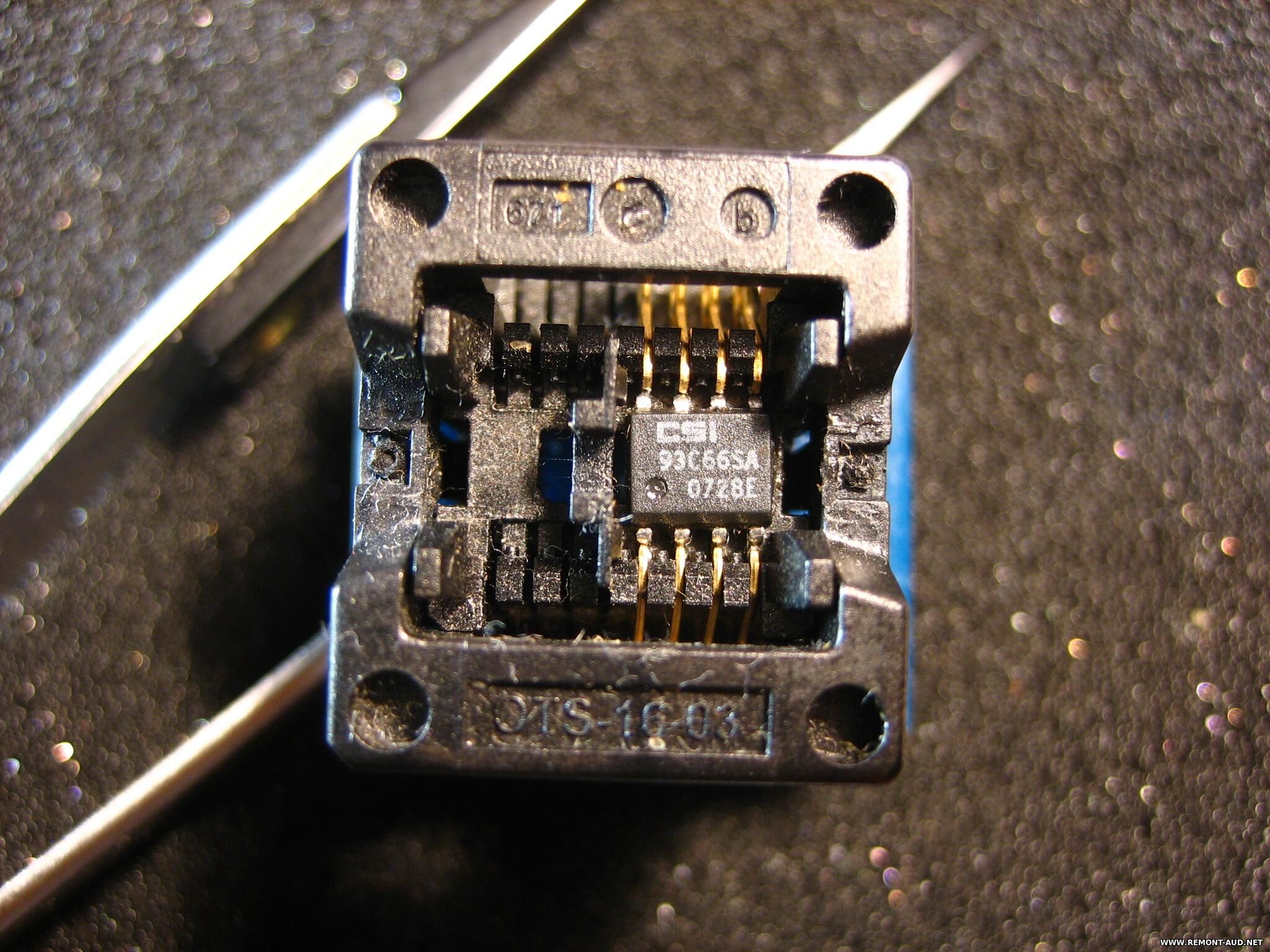

lygalovag Дата: Суббота, 02.09.2017, 14:47:14 | Сообщение # 11
Сообщений: 6
Привет. Есть проблема. Работаю вашим программатором давно. Но вот случилась заморочка. Пришла очередная панель Toyota Allion с памятью CSI 93C66SI. При чтении внутрисхемно получил бред.
Питание 5В. Ладно, понизить питание. понизил до 3 вольт сперва, память в автомате определяется как 93с66. но в дампе что попало. пробовал питание и 1,8В. В ручном режиме ставил и 93с66 и 93с66 8bit. результат один и тот же при любом питании. разобрал всю панель, отпаял память, читаю в программаторе. тоже самое. перевел из USBXpress В СОМ3 порт. выставил читать не на максимальной скорости а в ловспид. считал, но дамп не верный. менял тип микросхемы на 93s66, дамп поменялся но тоже не верный. в чом проблема и как работать с этой памятью???
Добавлено (02/09/2017, 14:47:14)
Вопрос снимаю. Почему то при чтении в начале был косяк. счас откорректировал дамп. залил, сверил, слил, сверил. всё проходит. проверю на авто.
Postal2 Дата: Суббота, 25.07.2026, 23:29:49 | Сообщение # 12
Сообщений: 1074
Цитата lygalovag ()
Но вот случилась заморочка...... с памятью CSI 93C66SI.
Да, действительно, эта память имеет скрытый брак. Во-первых, с ней нельзя работать, если скорость max. Во-вторых, если скорость max, то первые 2 байта данных при автоопределении будут повреждены. На самом деле это не сильно страшно, поскольку данные эта микросхема повреждает самопроизвольно, а к моменту получения донора на такой же микросхеме вы уже снизите скорость.
Предотвратить повреждение данных на некачественных микросхемах можно, во-первых, установкой скорости на минимум (или один шаг от минимума), и во-вторых, предварительным чтением, установив тип микросхемы принудительно. Можно последовательно выбрать несколько разных типов и выполнять чтение. После этого можно сделать автоопределение. Все эти шаги нужны, если потеря данных критична (в случае донора). Данные повреждаются из-за того, что микросхема уже отдала неверные данные для restore, и после попытки записи будет выполнено restore неверными данными.
Такую микросхему следует заменить на любую совместимую, она создаст проблемы в любом случае. Лично я поставил вместо неё микросхему из модема 1995 г. выпуска, которая во всех режимах прекрасно работает.
Пример микросхемы на фото.
