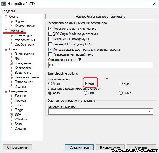

как снять лог понятно - drinks .
а вот как быть , если ремонтный девайс не принимает команды через терминал ?
хотелось бы понять причины и алгоритм поиска проблемы -
putty + postal 3. не проходит даже команда клавиш ctrl+c , хотя размах сигналов по rx и tx = одинаков 3V2 .
подробнее = https://remont-aud.net/forum/32-89824-1#886773

l_vitiki Дата: Среда, 22.03.2023, 22:05:57 | Сообщение # 6 | Отредактировал: l_vitiki - Среда, 22.03.2023, 22:19:13
Сообщений: 393
У меня в такой связке проходят команды. В putty надо было галочку в настройках поставить что бы проходили команды. Использую в ТВ.

milcin68 Дата: Четверг, 23.03.2023, 01:30:04 | Сообщение # 8
Модераторы
Сообщений: 3284
Если я правильно понимаю то вот тут
