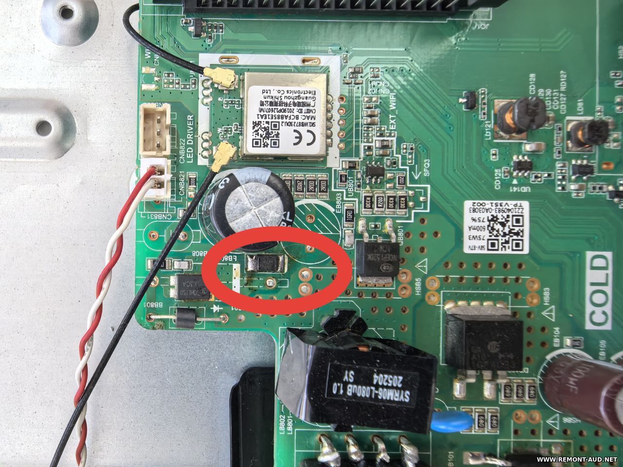

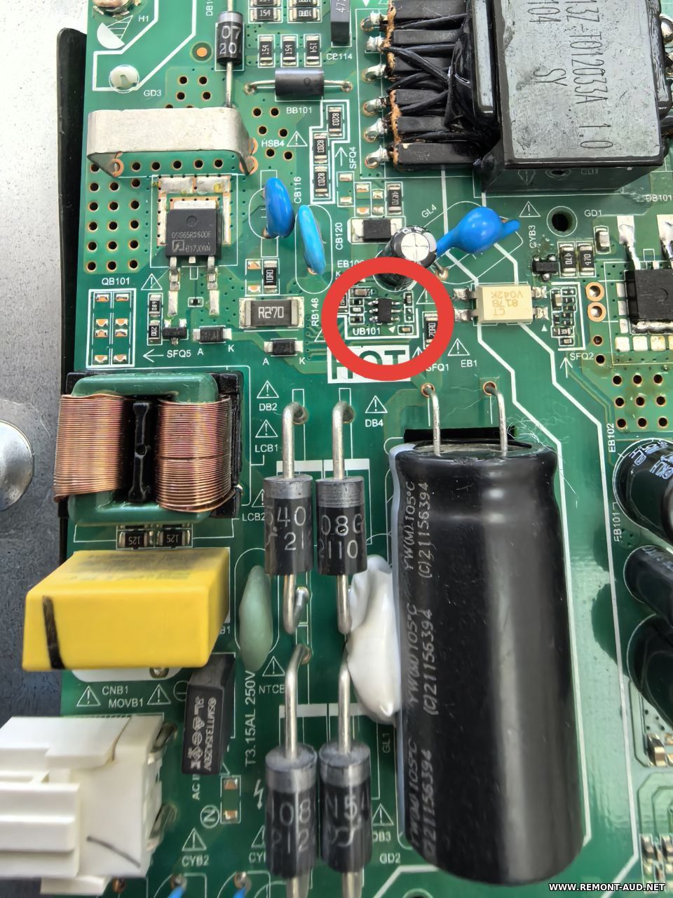

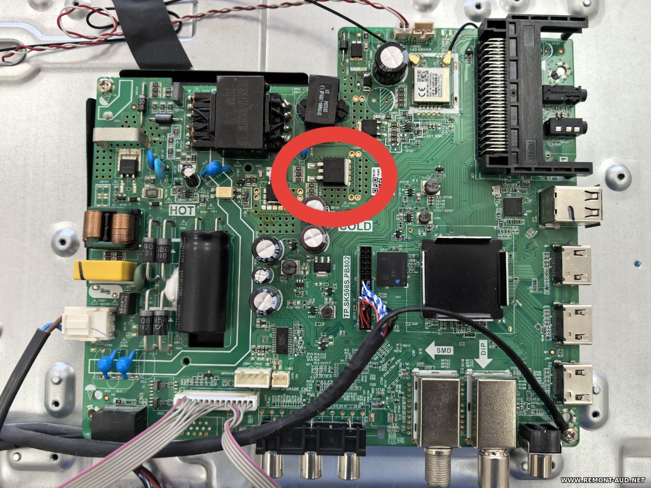

Текст сообщения: Попал на ремонт данный телевизор после грозы не включается. Первоначально заменили микросхему дежурно режима , по плате пошел весь нужный вольтаж (5v, 3.3v и тд). Телевизор включается с пульта и кнопок, но нет изображения, подсветка не включается. Заменили подсветку так как на двух лентах не работало пару диодов, но она так и не заработала как и и нет изображения. Было решено его прошить через USB, после чего телевизор перестал загружается(нажимаешь кнопку включения, загорается зеленый диод и через какое время он снова встает в дежурный режим) Меня смущает вольтаж на подсветке и диоде там всего 25-28V + один диод звонится в кз(его снимал и проверял он рабочий.) Подскажите что и где смотреть?
