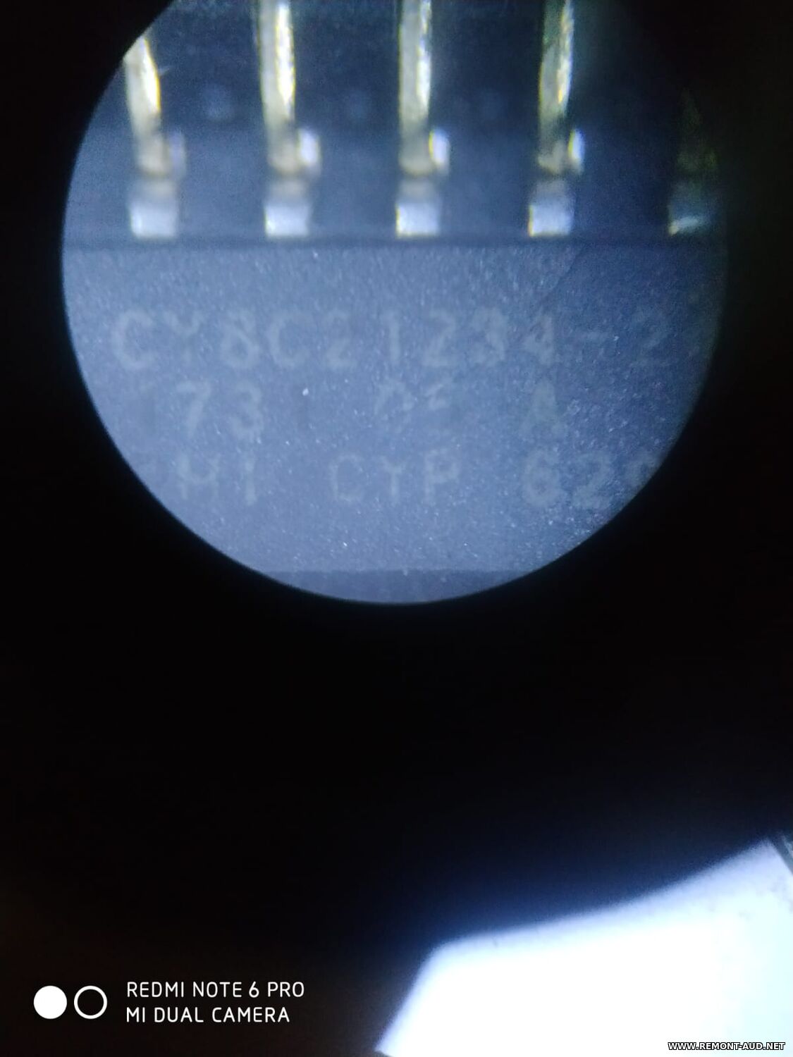

Здравствуйте Все,а где купить?заказали 3 штуки из 3 Одна оказалась рабочая которую можно было прошить одна оказалась с трещиной

Брал на Али - сначала 1шт за 290р - попробовал, работает, программатор пашет. Затем заказал 10шт за 1330р - 2шт уже зашил, ставил на Хайеры HW**-BP**59.
Сейчас посмотрел - в обоих магазинах товар уже отсутствует....
