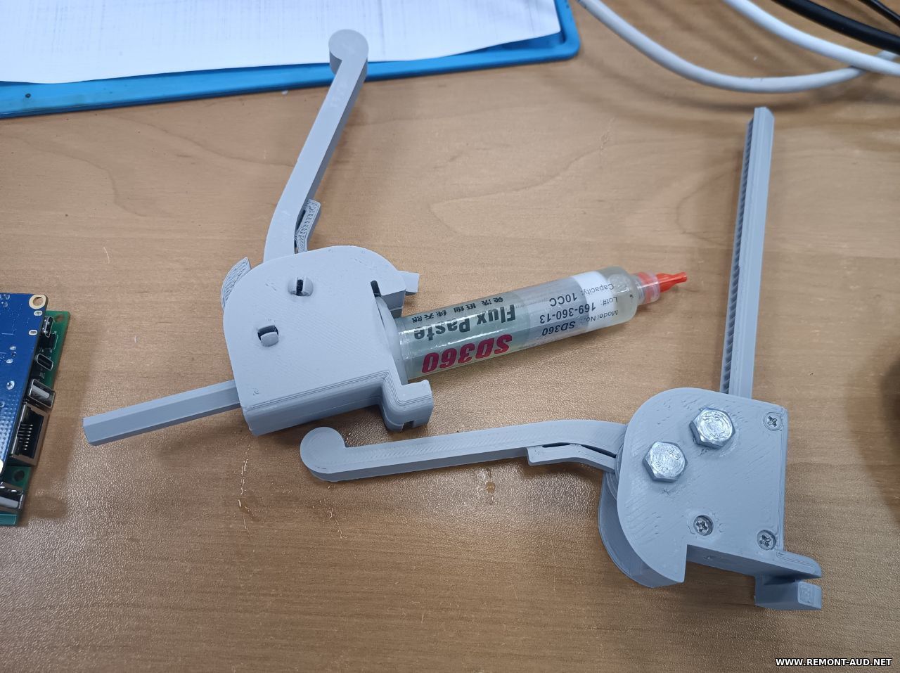

пришла посылочка с АЛИ, там флюс в тубе как из под шприца и шприц на 10 кубов. я , что должен из тубы флюс в шприц выдавить и пользоваться? всю жисть думал, что не могу найти подходящий порщень для шприца (тубы) в которой приходил флюс.
червонец Дата: Понедельник, 26.01.2026, 09:47:16 | Сообщение # 77
Сообщений: 419
Для этих целей есть экструдеры, найдёшь на маркет плейсах.
Paganel Дата: Понедельник, 26.01.2026, 12:29:41 | Сообщение # 78
Крыс отмороженный
Сообщений: 5344
Нет, конечно. Просто вытащи поршень из шприца, и используй его как толкатель в тубе biggrin . Или купи экструдер как посоветовали выше, очень удобная вещица, единственно что её имеет смысл слегка доработать: вместо оригинального полукруглого наконечника накрутить цилиндрическую резьбовую заклёпку, так толкатель лучше к поршню прилегает
yaz Дата: Вторник, 27.01.2026, 05:45:27 | Сообщение # 79
Сообщений: 5
Я себе их распечатал))
vmaloy Дата: Вторник, 27.01.2026, 07:54:44 | Сообщение # 80
Сообщений: 1532
весь вопрос в этом и состоял. от 10 кубового шприца, поршень там болтается, и не только в этой посылке. раз приходило три тубы (думал сэкономлю)и поршень, тот был как раз, но я его пр№бал.

червонец Дата: Вторник, 27.01.2026, 10:24:33 | Сообщение # 81
Сообщений: 419
Всё верно, но я, чтобы не заморачиваться, просто подобрал шайбу по размеру поршня. Тот-же эффект.

Цитата vmaloy ()
нахрен они шприц дополнительно положили.
О тебе позаботились biggrin . Я несколько раз флюс получал вообще просто в виде тубы без каких либо добавочных аксессуаров вроде толкателя или иголок, докупал это отдельно
У меня эти втулки практически на расстоянии вытянутой руки, да и сделать из шестигранной гайки круглую тоже немного времени займёт, а вот шайбу пришлось бы искать долго - но ни секунды не сомневаюсь, что у кого-то может быть обратная ситуация
