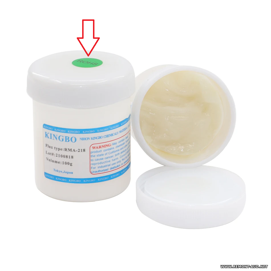

Telefuntik Дата: Суббота, 02.05.2026, 07:14:55 | Сообщение # 96 | Отредактировал: Telefuntik - Суббота, 02.05.2026, 07:17:48
Сообщений: 1167
У китайцев что Amtech NC-559, что Kingbo RMA-218 мешают все кому не лень, отсюда и разница в качестве, составе и даже по цвету разные. Как-то тоже нарвался на кислотный Kingbo и решил "поманиторить" как отличить нормальный от фейка. На тот момент (пару лет назад) отличались по оформлению, фотки более и менее приемлемого прилагаю, и то это не тот Kingbo что был лет 10 назад. Фотки естественно сравнивать с теми что в отзывах а не на лоте. biggrin
