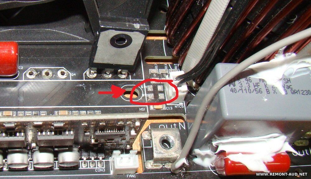

Добра. Безымянный "Разряжатор электромобиля", по существу DC400 – AC220 инвертор, включаемый в GBT DC порт электромобиля.
Сгорел (без подробностей), неудачная попытка ремонта до меня. У меня не удачная разборка - посбивал мелочёвку :(
Разобрался по узлам, повосстанавливал, имею работу всех четырёх каналов синусорезки на столе, В сборе тишина. Остались два резистора. Или питание горячей стороны драйверов или какая-то ОС.
Нужно опознать номиналы двух сбитых резисторов R18, R19, на фото обведенных красным. Включены параллельно, заведены на вентилятор, NTC, низкое и высокое питание.
Готовлюсь срисовывать схему, но, может, мне повезет и у кого-то валяется на столе что-то похожее...
Заранее спасибо.
