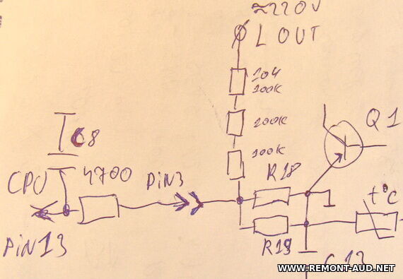

Вот честно, чёт не сообразил на типичку смотреть...
Правда, у мены оно на процесоре а не ЕГ. Срисовал кусок схемы, есть ясность, что оно делитель обратной связи выхода АС220. Осталось определиться на сколько делить...
Моста нету как у ЕГ, значит на проц переменка идёт, что немного странно. Вопрос сколько надо? Логическая единица (5 вольт) при выходе 220?
На какое напряжение считать делитель по входу проца?
Добавлено (28.04.2026, 14:36:22)
Было ТРИ проблемы... кольцевая микротрещина по одному гейту. КЗ в дросселе (отсюда броски тока...) И, не верный номинал делитяля.
при 3,9 К у меня на выходе около 211 Вольт. При уменьшении резистора ченез пару секунд идёт в аварию без роста напряжения.
И тут ко мне дошло. Я ж питаю пониженним ДЦ (от сети чрез мост, всего 315 Вольт) Тогда как типичка около 380 Вольт. Даже на плате указано 320 - 420 вольт.
По сути, вопрос решон. Лишь осталось уточнить номинал при правильном питании. Дали буде...
