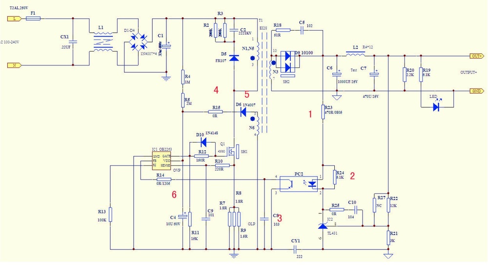

Увлажнитель воздуха Electrolux EHU-3315D
БП - HYS35-35B PCB110430Z1 (34v/1a - надпись на выходе)
ШИМ - OB2263
Мосфет - STP5NK60ZFP (стоял JCS4N60F)
Погорела практически вся первичка, мост, шим, диоды, сопротивления, кроме килоомников.
Всё заменил, но не работает, VDD на ШИМе в виде пилы, минимум - 7,8в, максимум - 13,5в.
ШИМ с таким питанием работать не будет, как я понял из даташита, ему нужно минимум 10в и выше.
Питание VDD формируется через три последовательных резистора на 723 кОм и двух конденсаторов,
стоящих параллельно, электролитного на 4,7мкФ и керамического на 100нФ (судя по показаниям мультиметра).
Вот практически идентичная схема, но без керамического конденсатора в цепи VDD.
Пробовал ставить большей или меньшей ёмкости - пила просто растягивается во времени, короче и длиннее,
пробовал менять ёмкость керамического, сейчас 1мкФ - особых изменений нет.
Вроде как индуктивность сюда бы, сгладить пилу, но до этого как-то работал этот БП.
Как быть в данной ситуации?
Поменять резисторы, увеличив VDD, тем самым передвинув пульсацию по выше порога включения?
